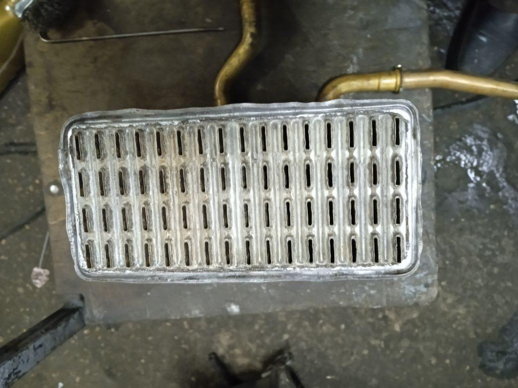

Менял на прошлой неделе радик отопителя 120 Королла , ( радик уже меняный и промывка-дрочево ни к чему бы не привела , забит славненько ) .

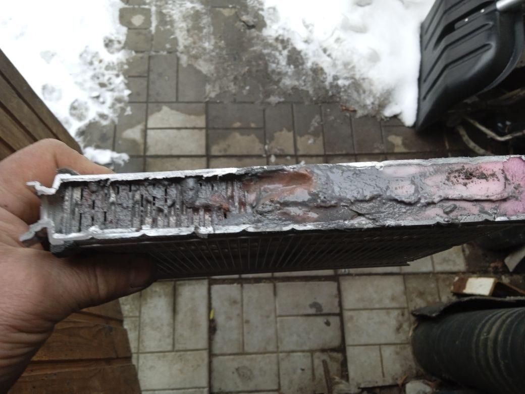

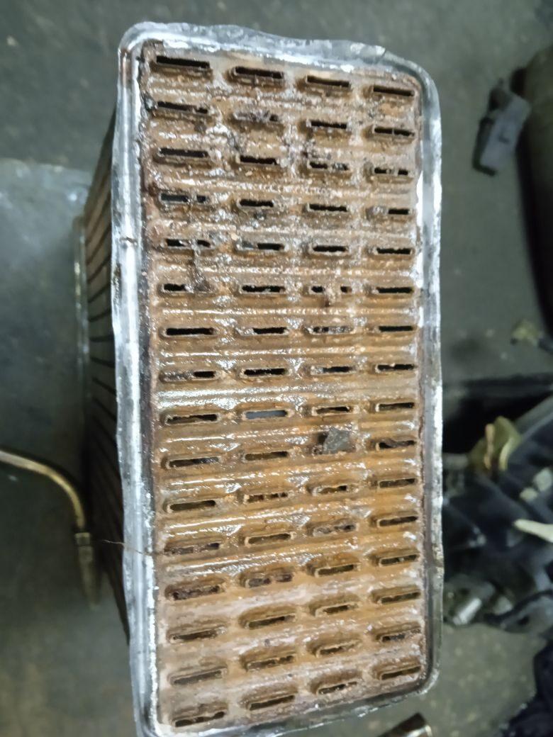

Распилю-сфотаю. Вот откуда это гуано? Один хозяин,
жижа по регламенту, никаких герметиков… хз
Меня всегда учили, не лей в машину ничего непотребного )
Такое ощущение, что система промылась и все говно осело в радике, так как площадь большая у него, и давление помпы не хватает, что бы вадавить это говнище из него.
в общем если и промывать то в снятом виде )

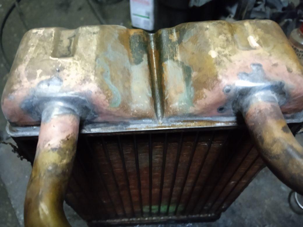

Мне кааца что это реакция алюминия на химию антифриза , и хоть сними его или на месте всё пох .
Я тут давича пока ведро разобрано , снял свою печку и разполовинил латунный  радик прошампурил и на место ( печка грела нормалёк , просто что был еще чище ) . Говна было не много , это я на нем 15 отгонял а сколько до меня йух его знает , за всё это время антифриз менялся один раз пару лет назад когда карлсон лупанул радик ОЖ .
