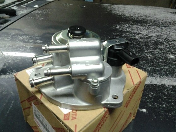

топливный фильтр от 200ки на 80ку
  • Машина: TLC 80 VX 92г.
Приобрел весь фильтр в сборе, так как родной с подогревом стоит намного дороже. Вопрос возник только с выходами на крышке, их четыре вместо двух. Ясно, что нижние два это подача топлива из бака на крышку и из нее на тнвд, вопрос возник с двумя верхними. По моим соображениям они и служат подогревом, как я понял обратка из тнвд заходит в крышку и уже из нее идет в бак. Так ли это? И что за черный разъем сверху.? Датчик загрязнения фильтра или это подогрев.? Кто знает помогите!

Верхний чёрный разъём-датчик загрязнения фильтра по разряжению в магистрале.
Два верхних маленьких патрубка-вход обратки с рампы и выход на бак.
Направление помечено стрелками.
Нижний по центру-на насос, ближе к краю- подача из бака.
Если есть желание изучить первоисточник, могу в почту кинуть пдф файл про топливную на 200-ке.

С первого взгляда - интересный вариант. Но при вдумчивом анализе вылазят всё теже недостатки, что и у родного: нагрев включается только когда фильтр уже засрался парафинами; мощность и электрического нагрева небольшая и нагрева от обратки врядли хватит по холодам, особенно сразу после запуска двигателя... нет прозрачного отстойника... Моё имхо - вариант интересный только как более навороченная(и дешёвая) замена штатному фильтру.

Нагрев там, как я понимаю идет постоянно, там снизу маленькая дырочка в сам фильтр от обратки. Ну это конечно когда обратка теплая пошла, а так бандаж еще одену на него.

С такой системой фильтра не будет провала при наборе оборотов, т.к. весь воздух сразу вытесняется через обратку в бак не проходя через ТНВД. Хорошая штука! Спустя 30 лет наконец то догадались стырить решение у немцев... :russian_ru:

Кстати подогрев топлива в головке фильтра везде происходит только при гелизации. Номакон тут гораздо эффективнее.

Очень меня интересует этот момент. Штатный стоял без него, машина затупила, купил подкачку с подогревом. Разъем под подогрев есть, но не подключал, потому что не в курсе как он работает (легионовская книжка молчит). С мужиками была дискуссия в гаражах горячая, но расползлись не добившись концепсуса. Каким образом он срабатывает на ШДТ? Может есть смысл сделать тумблер напрямую?

Работает просто: контактная пластина с поплавком закрывает проходное отв. При жидком состоянии топлива пластина находится в разомкнутом состоянии. Как только гель образуется и топливо меняет плотность, кисель продавливает поплавок до контакта и запускает механизм подогрева. Как то так.Там плюс постоянный на контакте висеть должен.
Однако комичность ситуации в том, что до подкачки солярка просто не доходит зимой, ибо сеточка в баке не пускает гель в трубопровод на корню! :) Если убрать сеточку, тогда эта система начнёт работать как положено, а с сеточкой она просто не успевает запускаться из-за того, что машина просто глохнет из-за топливного голодания. :)

Про принцип работы понял, огромное спасибо. Про бесполезность х.з. вопрос спорный. За эту зиму фильтр прихватывало несколько раз, так что подкачка не продавливала. Отливал кипятком, прокачивал (пару раз с хрустом аж - изза чего видать и сдохла) и потом по зеленой ехал. Получается у фильтра емкость меньше чем у бака, да и срань водная в большей концентрации поэтому и прихватывает в первую очередь.

Там надо как минимум 4 номерочка, + сам фильтр пятый номерок. В нашем климатическом регионе (Одинцово, Москва) такая переделка мало актуальна.

Тогда имеет смысл.
Сама крышка: 23380-51041
Корпус фильтра: 23382-51031
Статив: 23368-51030
Крепление: 23921-51020
Сам Фильтрующий элемент: 23390-51070
Вроде бы так, по схеме.

он подогревается обраткой, поэтому там 4 штуцера.
я себе тоже заказал уже (фильтрующие элементы взял разные - посмотрим как будут вести себя на морозе)
23380-51041 Cap Assy, Fuel Filter Крышка топливного фильтра (с подогревом)
23382-51030 Case, Fuel filter Корпус топливного фильтра
23390-51020 Element Assy, Fuel Filter Фильтр топливный (для фильтров без подогрева)
23368-51030 Plate Guide Направляющая пластина
23921-51020 Support, Fuel filter Кронштейн крепления топливного фильтра
23388-51020 Plug, Fuel Filter Drain Винт крепления крышки фильтра
23390-17540 Element Assy, Fuel Filter Фильтр топливный (для фильтров с подогревом)
