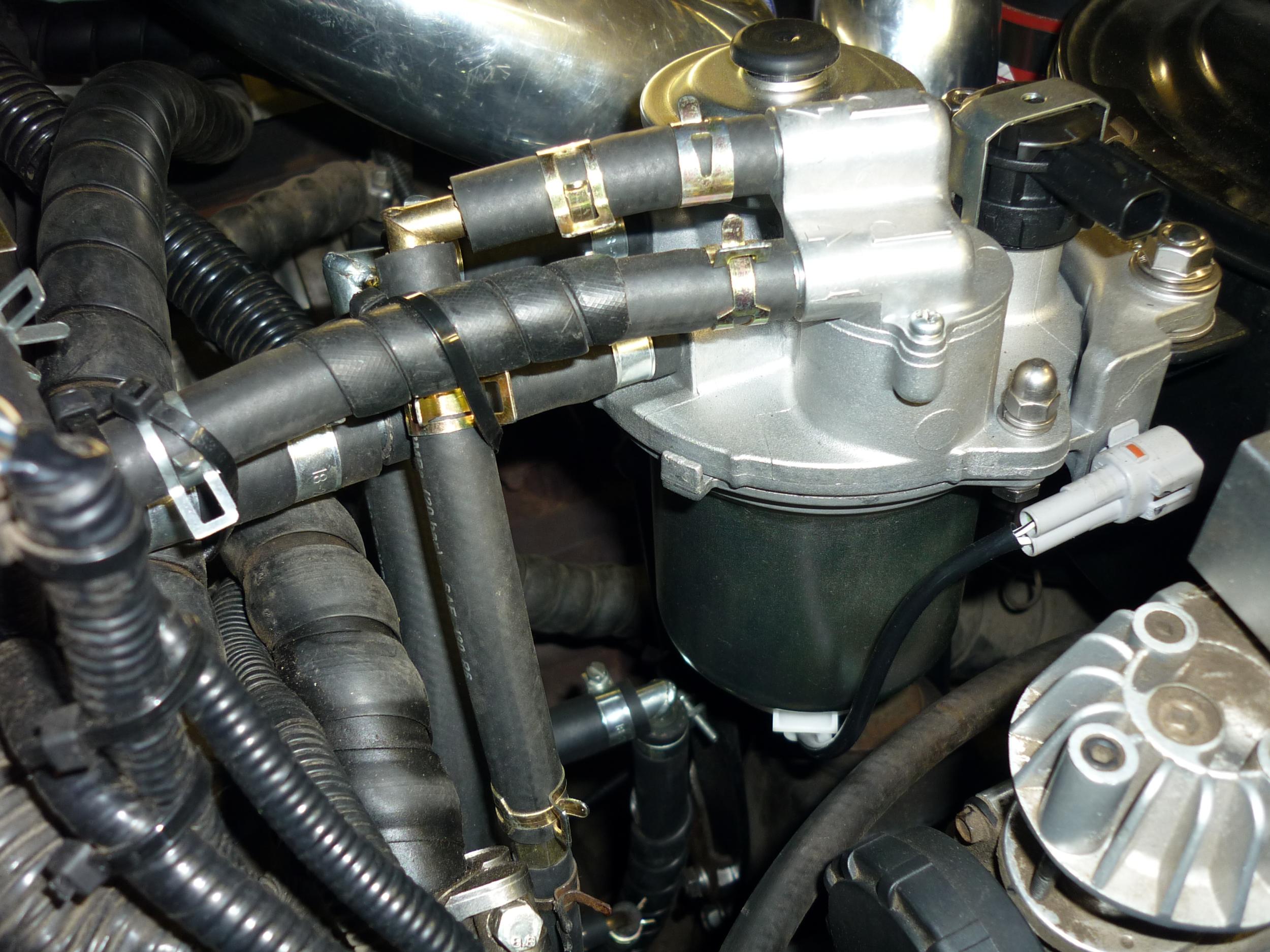

Я так понял, что WAR хотел сказать, что болты быстро могут убить резьбу в алюминиевом кронштейне, поэтому туда лучше сразу установить шпильки - тогда будет и удобнее, и надежнее.
  • Откуда: Ярославль
2 часа назад, VADUS сказал:
Именно, только ещё проще. Действительно, болтики вкручиваются в силуминовый корпус скобы. Доработка простая:
вкручиваешь снизу скобы 3 болта М6 25мм через гроверы. Сверху: шайба, гровер и колпачковая гайка, всё из нержавейки, хоть это и не обязательно. Много лет это работает.

Благодаря форуму давно уже езжу на данном фильтре. Крепится болтами, никаких проблем с резьбой нет. Так что как крутить болтик, снизу или сверху, это дело вкуса. Имхо.
WAR, согласен с тобой. Шпилька, или болт-шпилька снизу, будут гораздо интереснее и главное - удобнее при монтаже - всё на них одевается сверху. Единственное - я бы не стал туда нержу ставить, ибо с ней жесткая гальванопара не в пользу алюминия. Понятно, что там обычно сухо и чисто, поэтому не так критично, но всё равно. Лучше хорошие оцинкованные болты поставить.

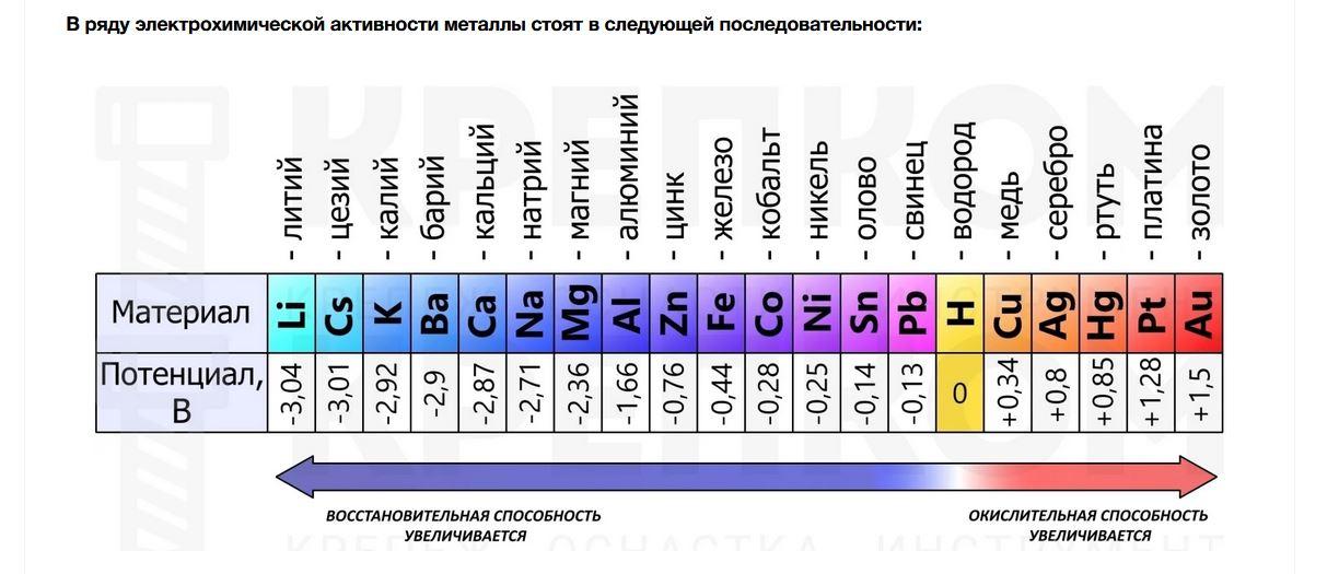

у алюминия и нержавейки нет гальванической пары. гальваническая пара есть у железа и алюминия но и то нужно добавить соль как электролит
Ошибаешься, она такая же, как и у чернухи, даже еще сильнее (зависит от типа нержавейки)
6 минут назад, DUKE_52 сказал:
Представляешь, нержавейка тоже состоит из железа))), только помимо него она содержит такие элементы, как никель, хром, медь... которые еще дальше от алюминия в ряду электрохимической активности. Поэтому и гальванопара получается более сильной. Чем дальше элементы друг от друга в ряду, тем сильнее гаьлванопара.
13 минут назад, DUKE_52 сказал:
Достаточно просто влаги, солей достаточно на поверхностях и в воздухе.
Именно по этой причине, лучше всего алюминий будет дружить (не считая самого себя) с оцинкованной железкой, так как цинк ближайший его сосед по электрохимической активности.

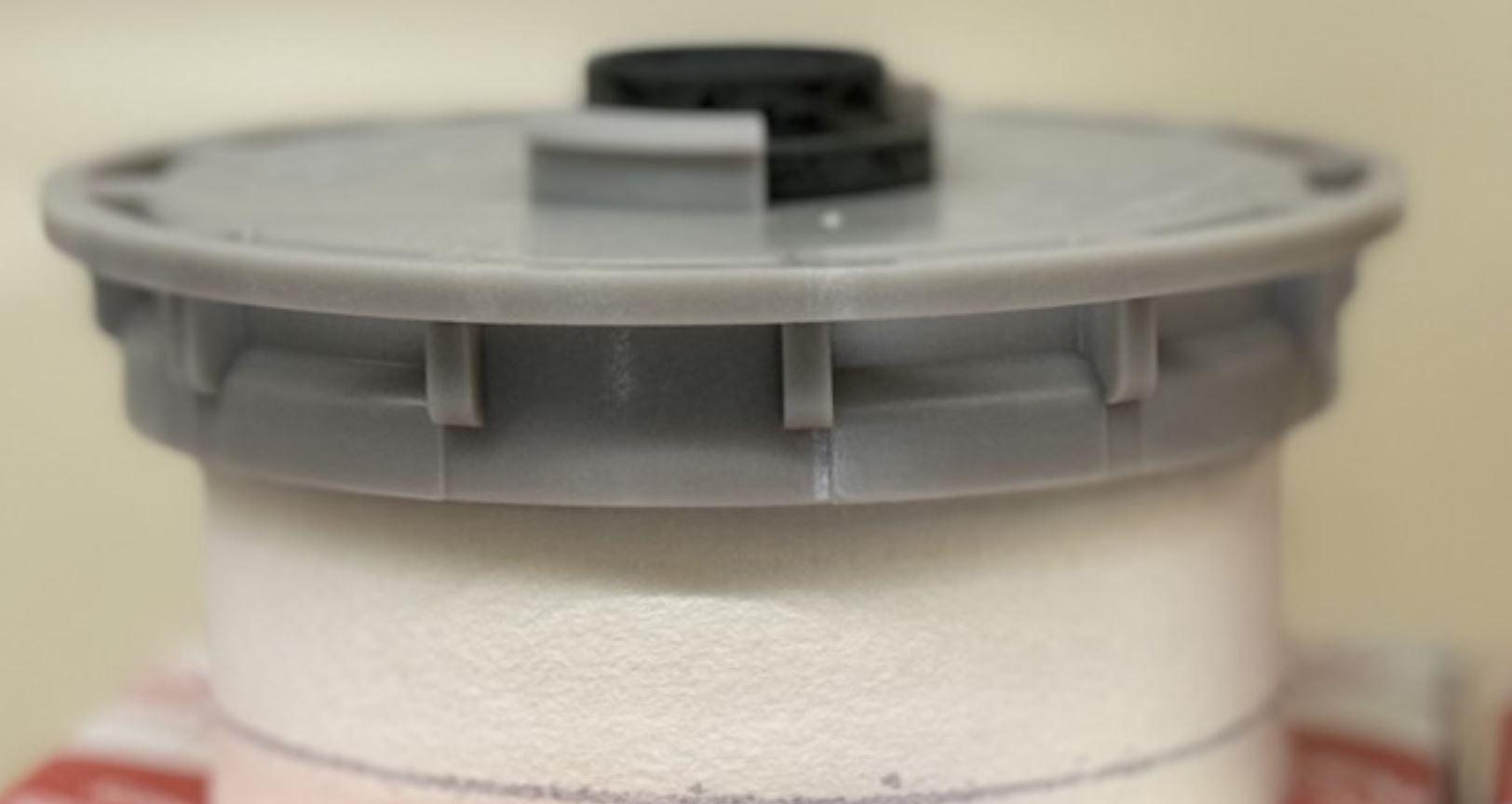

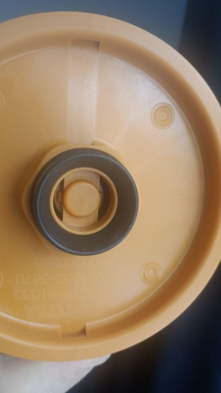

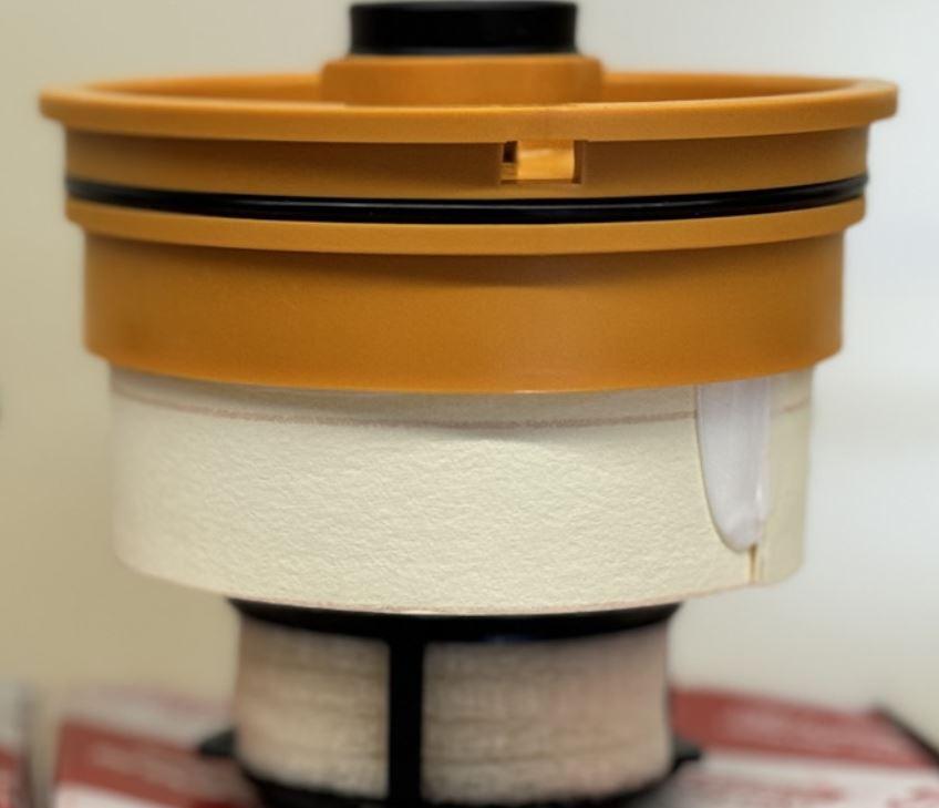

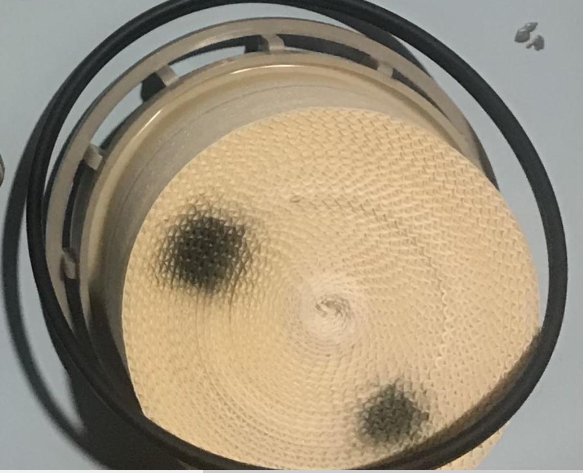

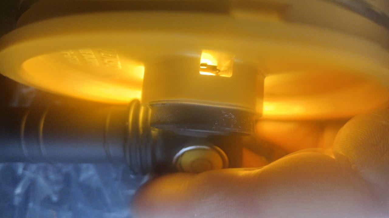

Меня сейчас другое заинтересовало.... реализация попадания обратки из отверстия в крышке в солярку на старых и на новом фильтре. На старом фильтре по всему внещнему диаметру пластикового корпуса есть прорези, через которые эта внешняя полость сообщается с основной полостью. Через них обратку и подсасывает сверху вниз и засасывает в фильтр. Решение не айс, так как обратка горячее основной массы солярки и она тянется сверху вниз разряжением , плюс она более текучая, поэтому легче всасывается.
А что получается у нового? По окружности в верхней части пластика сделана отбортовка, в которой есть только два отверстия для выхода солярки во внешнюю полость. НО, сразу под ними, на пластике установлена дополнительная уплотнительная резинка, которая препятствует протеканию обратки вниз в корпус фильтра. Зато я внимательнее пригляделся к выходному отверстию фильтра и понял, что центральная втулка как раз таки сообщается именно с этой внешней полостью, над корпусом фильтра, куда поступает обратка. То есть центральная втулка изолированна от выходной магистрали фильтра, и похоже, используется именно для подачи обратки в нижнюю часть стакана под фильтр, где смешивается через поролоновые фильтр-кассеты с основным объемом солярки. Это является более эффективным решением подогрева, так как горячая обратка проходит через сердцевину фильтра, грея его изнутри, и попадает в нижнюю часть стакана, смешиваясь с более холодной соляркой. Боковые отверстия по краям пластикового корпуса похоже просто являются технологическими, при исполнении двух центральных отверстий втулки, так как все они находятся на одной прямой диаметра.
Таким образом получается, что нижняя секция в новом фильтре - это смеситель для обратки, а не дополнительная заборная секция, как мы полагали ранее.

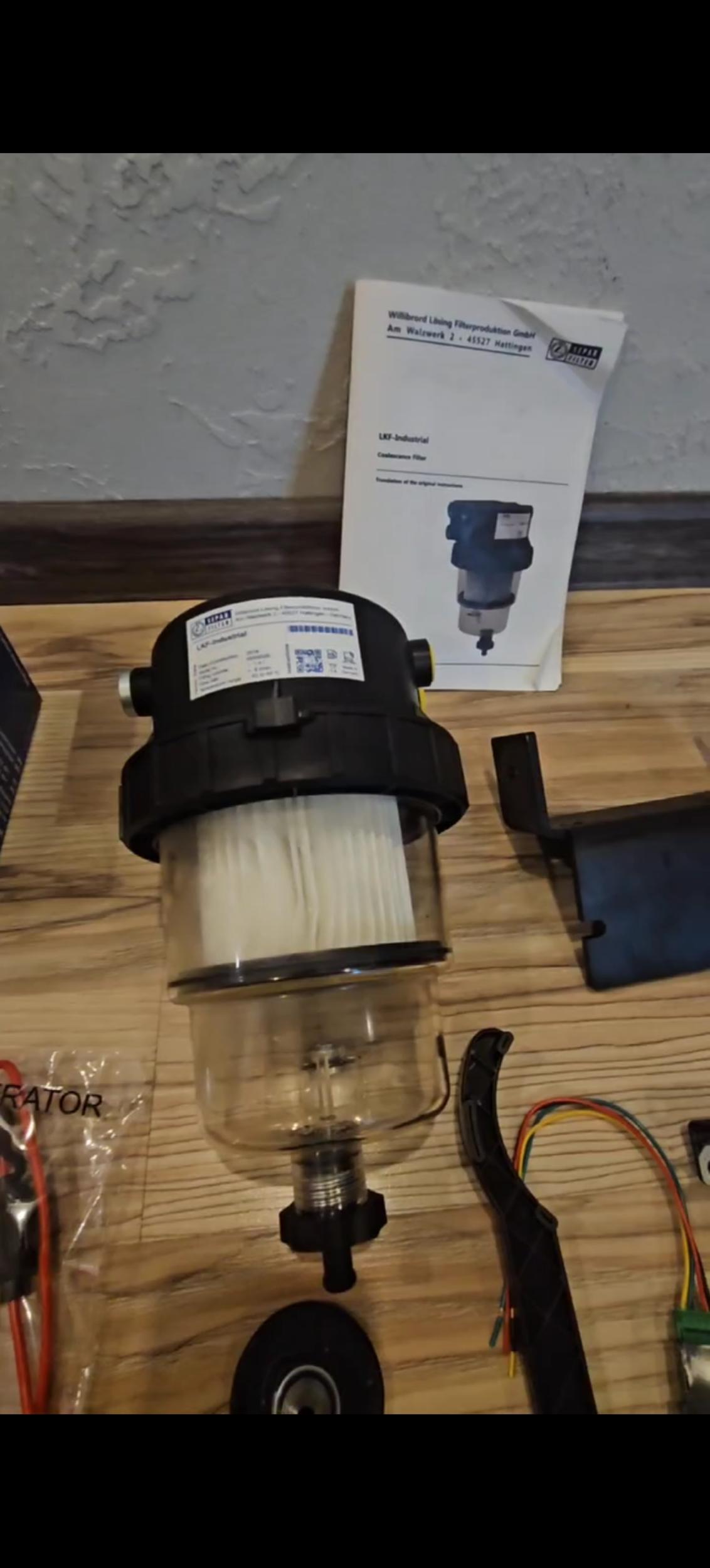

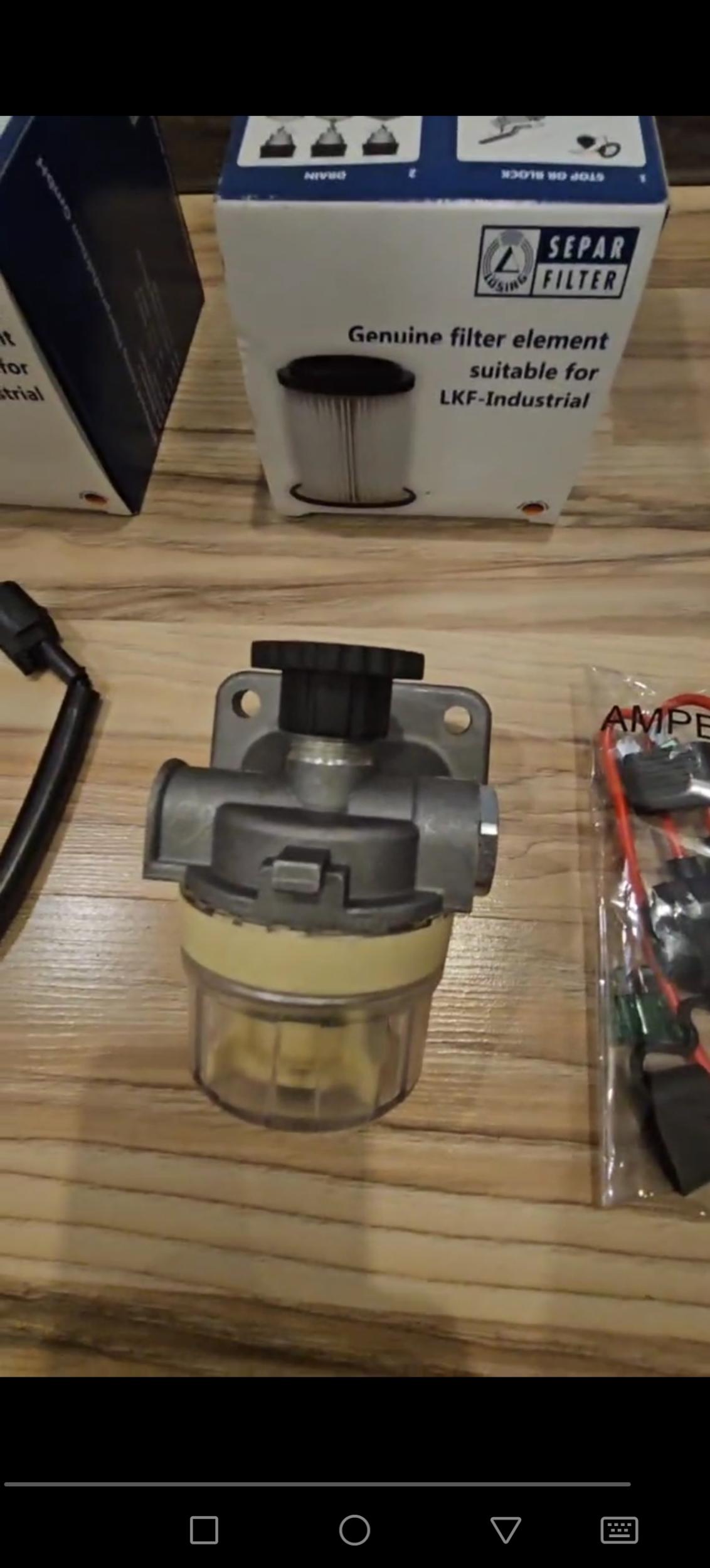

Всех с Наступившим! Может нам такой вариант подойдёт? Как думаете?
На верхнем фото - помпа , на нижнем колба с фильтрующим элементом.
