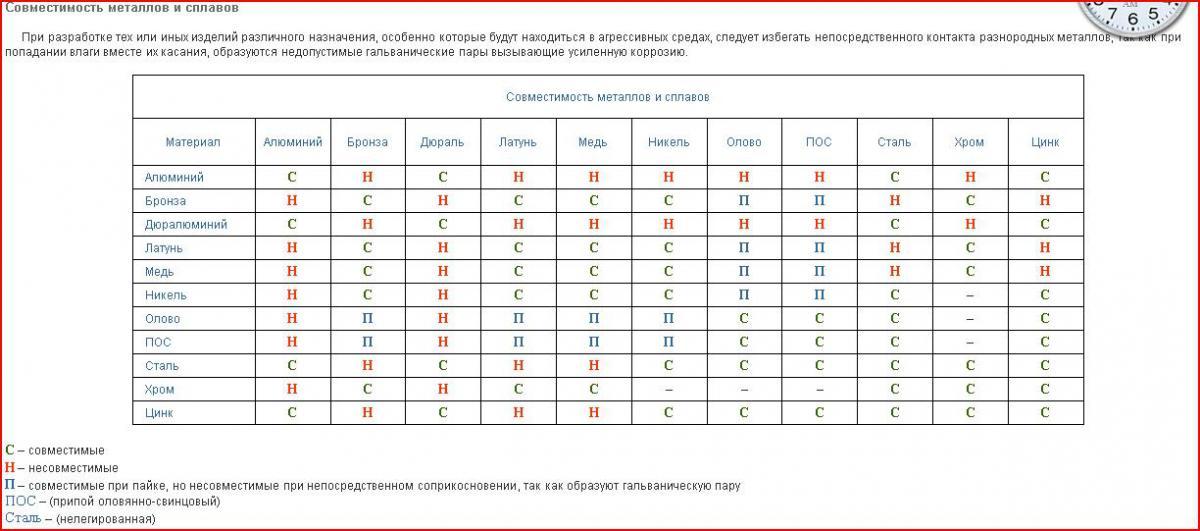

Спортить конечно бессысленно так как гуглом ты пользуешься мастерски)) Вот только почему же эти все вещи которые в виде гальванических пар не сгнили на моей машине? а я тебе скажу почему - потому что хром, которого нет в твоём рисунке, придаёт нержавейке свойство образовывать  ПАССИВНУЮ оксидную пленку, из-за которой нержавейка нейтральна с множеством соприкасаемых металлов и сплавов, кислот, а так же солей и реагентов которые льют на дороги. А вот у алюминия не пассивная оксидная пленка, поэтому его частенько разъедает от тех же реагентов и она вступает во взаимодействие. Так что еще раз - нержавейка и чернуха НЕ гальваническая пара, не вводи людей в заблуждение. я даже варил чернуху нержавеющей проволокой сваривая нержавеющий кузовной элемент со ржавеющим, прекрасно варится, ничего не гниет!

Спорить действительно бесполезно, так как разводить пустую болтовню на ровном месте, ты и в правду горазд... При этом слабо понимаешь, что такое гальваническая пара) и притягиваешь за уши сварку нержи и чернухи, которая не имеет к вопросу никакого отношения)
17 часов назад, DUKE_52 сказал:
Я же говорю, что ты даже не понимаешь, о чем говоришь )))) Не надо путать хром со сталью, содержащей хром). Ты так же путаешь химические свойства с электрохимией. Электро-химическую активность нержа всегда сохраняет, и является катодом в паре с алюминием, убивая анод. Учи матчасть... ну или хотя бы посмотри на таблицу ГОСТа по совместимости нержавейки и алюминия - она имеет такую же "условную" совместимость, как чернуха. Прямо над ней - Хром, которого нет в "моём рисунке", который на самом деле не мой).... Тут еще много чего нет, в частности того, что некоторые виды нержи еще  более опасные, чем чернуха (деление слишком грубое - на три критерия). И обрати внимание на цинковые покрытия....
Допустимые контакты металлов по ГОСТ 9.005-72. В зависимости от агрессивности среды и степени опасности возникновения контактной коррозии устанавливаются допустимые, ограниченно допустимые и недопустимые контакты металлов со следующими обозначениями:
допустимый…+
ограниченно допустимый…0
недопустимый…–
Ограниченно допустимые контакты могут применяться при условии периодического возобновления защитных смазок и лакокрасочных покрытий, а также при условии допустимости процессов коррозии контактирующих металлов для установленного срока службы изделия.
P.S. это фрагмент таблицы для нормальных атмосферных условий. В том же ГОСТе есть таблица для жестких и очень жестких атмосферных условий (это как раз наша зима с реагентами на дороге), в которой Хром в паре с Алюминием становится уже условно допустимым, меняя плюс на нолик. Вот отличная статья Крепкома, где всё описано популярным языком, оттуда и картинки и ссылка на ГОСТ.

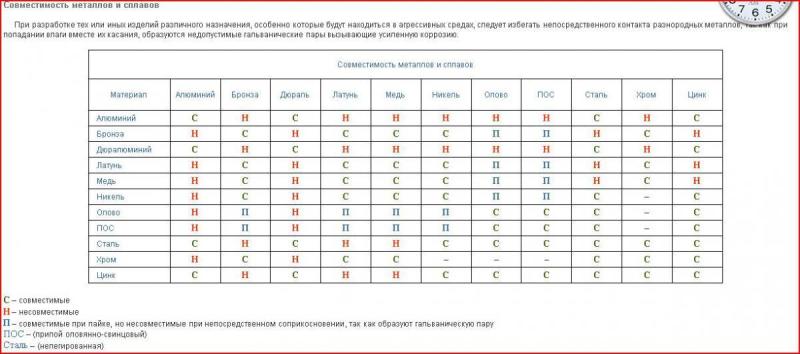

допустимый…+
недопустимый…–
Тебе черным по Русски пишут - не ржавеет нержавейка/чернуха доказано практикой нескольких лет без всяких твоих гостов, ты хоть тыщу таблиц вставь сюда:popcorn:
