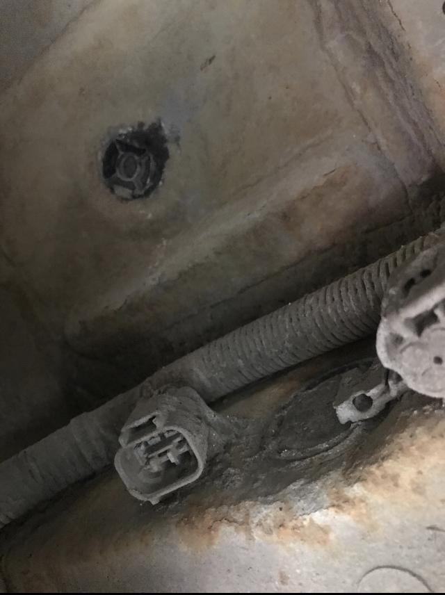

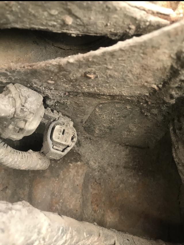

Я не про розетку фаркопа писал, про разъёмы под задним бампером, в один из которых подключается розетка фаркопа. Их там несколько. Их нужно смотреть, разбирать и чистить: возникновение контакта при попадании влаги признак того, что коррозия образует нестойкий контакт между проводами, и этот контакт «активизиреутся» при намокании.
Фото с интернента, но понятно, что за разъёмы и в каком состоянии они находятся.

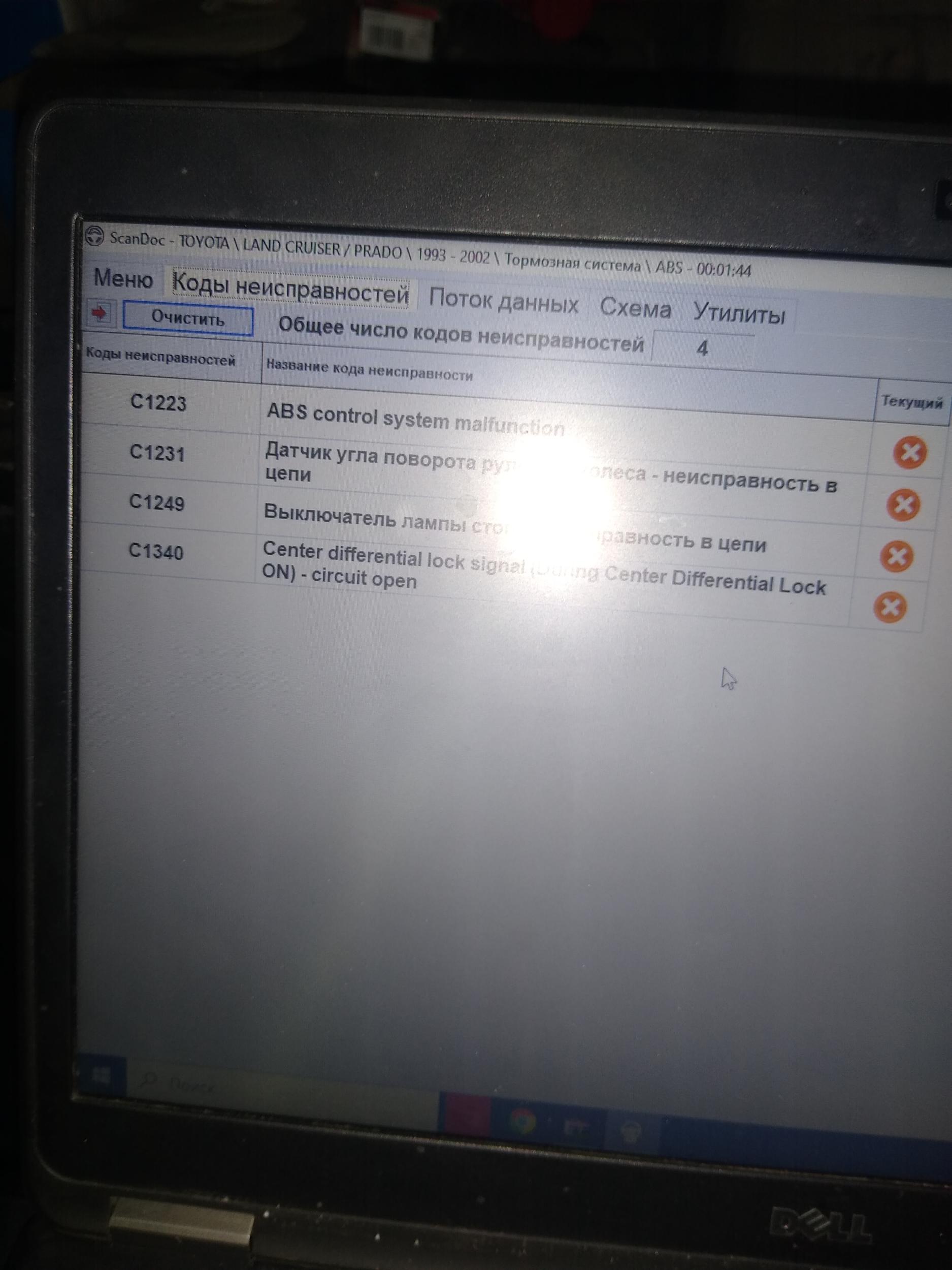

У меня тоже непонятки с этой е..гремучей гирляндой. Пока было тепло, на приборке не было ничего лишнего. Начало холодать, где-то с плюс 2, при трогании загорается гирлянда. Пользуясь случаем, отцепил разъемы с фаркопа, ничего не изменилось (в них сухо и чисто), и заехал на диагностику. Но мастера слабоват в поисках причины, поэтому выкладываю результаты тут. Может кто подскажет :
А причём здесь Прадо? Я понимаю, что шильдик один и тот же...К примеру, Прадо 120 и Сотка - одногодки, но датчики положения руля там очень разные (один с кан-шиной, другой - без). Что творится до 2003 г.в. не знаю. Но этому скрину первичные траблы в датчике положения руля и лягушке.
