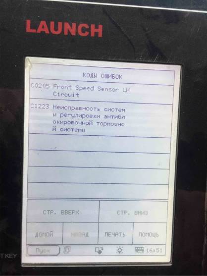

В 09.11.2017 в 11:45, Tauuer сказал:
спасибо всем за ответы. только сегодня получилось съездить на сканер (к другу). выдает следующие ошибки C0205 (Front Speed Sensor LH Circuit) и еще C1223 (Неисправность системы регулировки антиблокировочной тормозной системы). imageproxy.php?img=&key=85173239634e5d21Теперь надо свой мозг включит и гуглит :rolleyes: кто чем поможет, добро пожаловать :rolleyes:

Большое всем спасибо. неделю назад устранил проблему. Все решилось легким путем. Как выше описывал M@ks, оказалось был обрыв наружного кабеля (хотя провод не был оборван и не болталась под аркой как вы наверное себе представили, нашел обрыв на ощупь). Далее соединил как обычные провода, намотал изолентой. После этой не большой операции накинул клеммы, завел машину. А там гад эти ошибки не погасли. Чуть расстроился, поставил колесо и решил покататься, думал после этого может погаснет. Ииии, ошибка реально исчезла :party: погасли все 3 ошибки ABS, VSC OFF, VSC TRD :rest:
