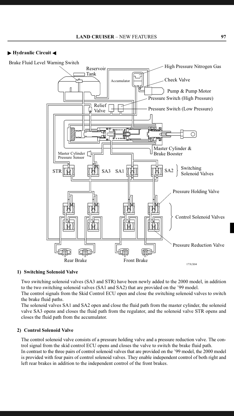

Нашёл на американском форуме по тлк100:
Quote
I have this issue also. The high pressure cutoff switch is sticky at low temperatures. The abs pump will pump until a certain pressure is reached and then cutoff. The pressure switch stays closed even if the pressure in the accumulator is maxed out. It will keep running for the time out time of 5 minutes. This sensor is in the abs module. To keep the pressure sensor from sticking, I press the brake pedal after I remove the key to reduce the pressure in the accumulator. This tends to work if I remember. The only other option is changing the abs module.
На холоде залипает реле! И это реле находится в самом блоке соленоидов. И обходной путь этой проблемы - после того как глушишь машину - сбросить давление с системы, понажимав на педаль перед долгой стоянкой.
Надо попробовать! Потому что единственное правильное решение в этом случае - замена блока соленоидов (1200$) или всего в сборе (2200$+), замена мотора здесь не поможет.

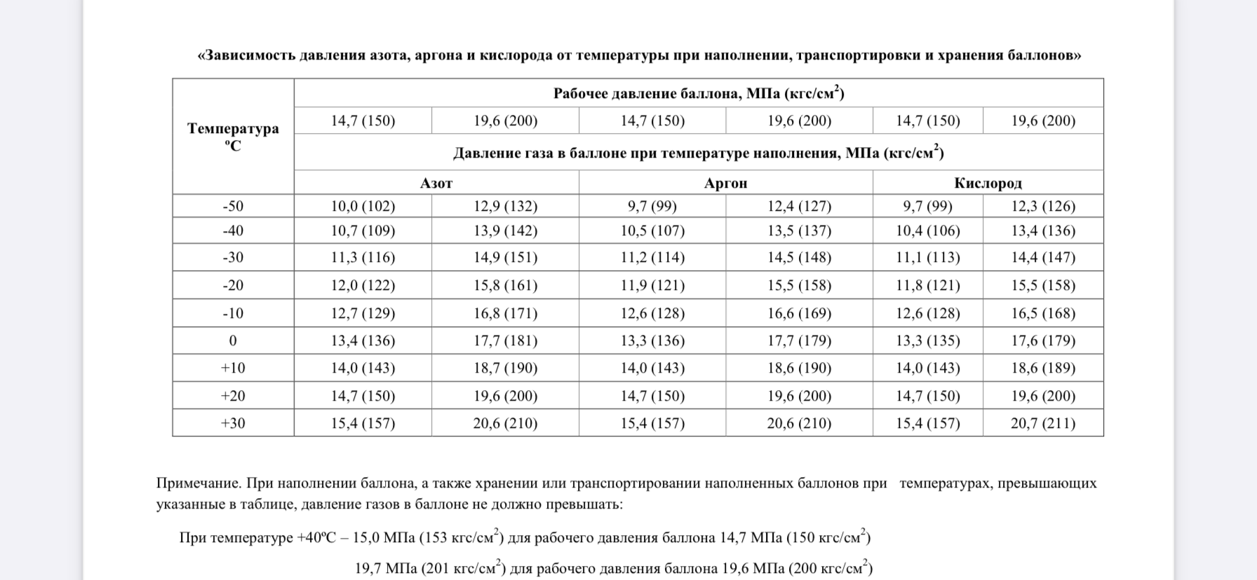

06.12.2021 в 04:51, sidewinder сказал:
В гидроаккумуляторе - азот, ему всё равно на температуру.
Это вам на шиномонтаже рассказали перед заправкой шин азотом? )) Ну и как, вы проверили, накачали шины в тепле азотом и замеряли на морозе какое давление там получилось??? )))
Азот от кислорода или воздуха по этом параметру, зависимости давления от температуры, практически не отличается. Это в школе проходят. Ну или раньше проходили, не знаю как сейчас...
Нет, это японские инженеры Тойоты во время проектирования этой тормозной системы в конце 90х совершили деловую поездку в Русскийъ Шиномонтажъ и спросили у шиномонтажников, чем накачать железный бачок ГТЦ под высоким давлением, и сдуру накачали туда азот вместо обычного воздуха.
Но не стоит акцентировать на это внимание. Проблемы с ГТЦ на холоде - не из-за того что в бачке давление азота падает, а из-за того что залипает реле, которое должно выключаться при достижении нужного давления. Нужное давление набирается, а реле залипло, насос продолжает качать, а бачок сбрасывает лишнее давление назад.

08.12.2021 в 14:42, sidewinder сказал:
Можно найти б/у
Азот используют с целью предотвращения окисления материалов кислородом и молекулы у азота больше - он медленнее просачивается наружу, насколько я понимаю. А давление меняется как вы сами видите достаточно сильно, видно что разница +30 и -40 практически треть. Это и означает, что запаса тормозной жидкости при равном давлении зимой аж на треть меньше. Было запаса на 3.9 качка, температура упала, стало например на 2.9 - стал насос включаться на второй качок. Если запас было не на 3.9, а на 3.1 качка, то хватит совсем небольшого понижения температуры, типа на 10 градусов упало и уже он будет на каждый второй качок запускаться. При падении с +30 до -40 может с 4 до 2 качков упасть насколько я понимаю. Замена ГА на новый однозначно добавляет качков до запуска насоса, я менял и замерял на двух разных ГТЦ.
Про выключение насоса из-за залипшего реле и аварийный сброс давления это уже другая совсем история с предыдущей наверное не связанная.
