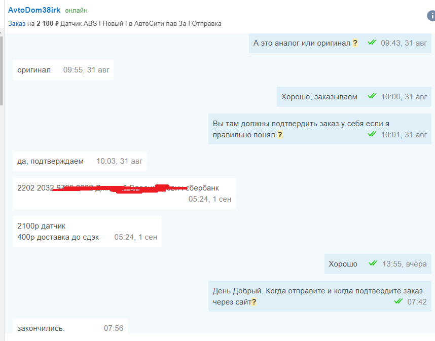

Такой вопрос. Хочу заказать датчик на дром ру и  оплатить через сайт. Но второй покупатель подряд скидывает реквизиты своей карты для оплаты. Это че за прикол какой то ? Почему никто через сайт оплату проводить не хочет? Какова вероятностьчто кинут ?
Это реально оригинал за 2200 ? https://baza.drom.ru/vladivostok/sell_spare_parts/datchik-abs-land-cruiser-uzj100-hdj101-bl-119647045.html

8 минут назад, stanic сказал:
Есть вероятность, что Дром берет комиссию. Надо смотреть рейтинг продавца, отзывы. Автотрейд, Автодок, Экзист, Ззап и тд не устраивают?
Проблема в том что на экзисте и на амайама датчик стоит 19к. На авито стартует от 6100. А тут оригинал за 2200. НУ добавь ты комиссию там рублей 300 или сколько.
На дром ру одина раз кардан покупал, новый оригинал, за 50к почти. Сделка была через сайт. Проблем не было.
Ну и че мне теперь ему отзыв написать что сомнительный продавец после такого диалога ?

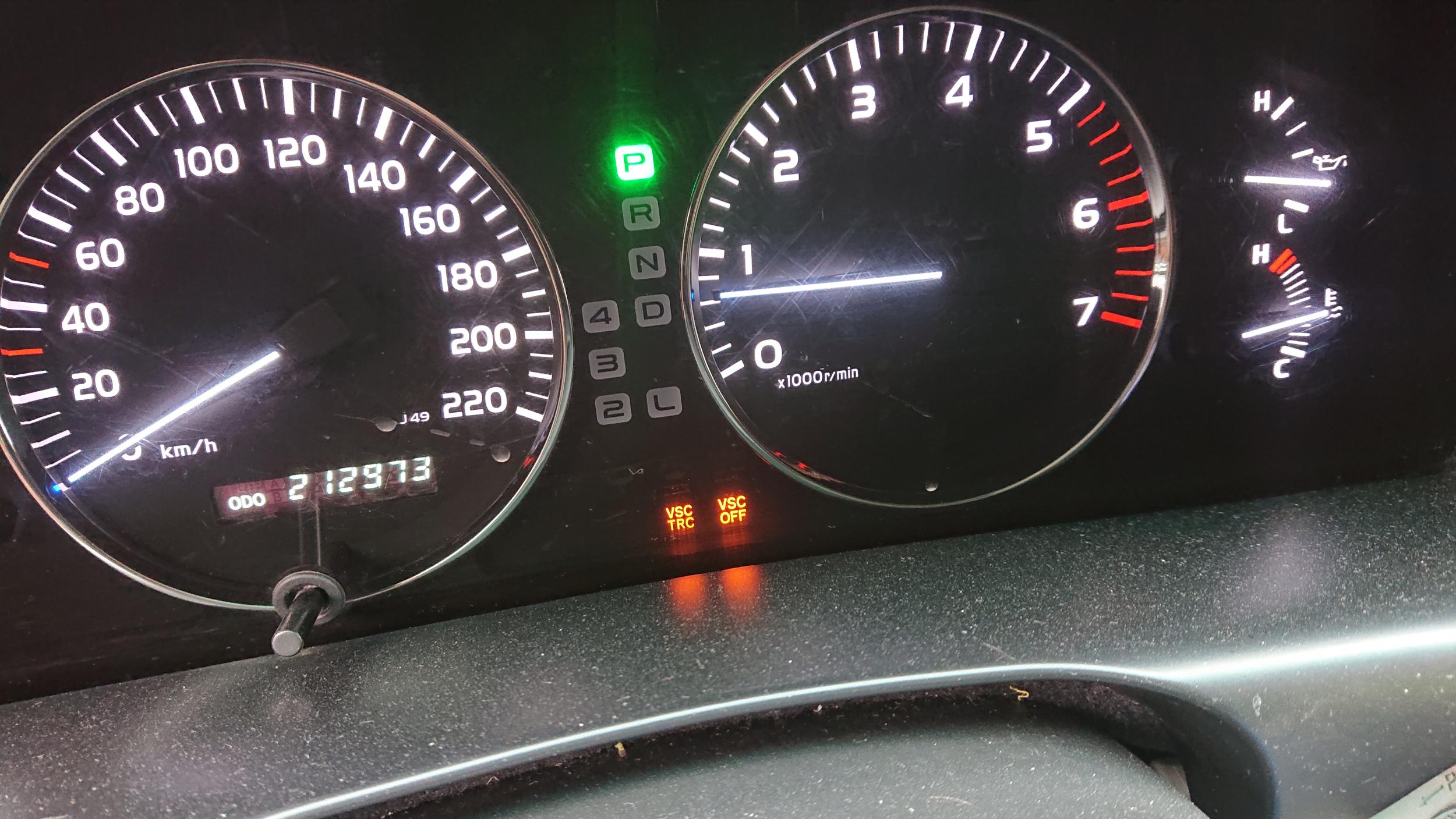

01.08.2024 в 16:52, SIRIAN сказал:
День Добрый. Загорелась гирлянда ABS VSC/Trac VSC OFF Brake  и в придачу не горид на панельке индикатор положения коробки в режиме P. Ничего не пищит, тормозит нормально. Пару раз за день появлялось, потом исчезало. Под конец дня вылезла окончательно. На улице +20, погода сухая.
Добрый день! Решили проблему? У меня загораются только vsc и только в сырую погоду. Всё остальное работает штатно.

04.09.2024 в 12:19, SIRIAN сказал:
на развод похоже
  • Машина: Машина
3 часа назад, shkultin сказал:
Решили проблему?
Одинаковые символы не означают одинаковые проблемы
  • Откуда: Зеленоград
  • Машина: LC 100 FJR 1300
18 часов назад, shkultin сказал:
Ещё заметил, что перед тем как тем как загораются лампочки, пищит зуммер и мигает лампочка заноса.
  • Машина: Машина
1 минуту назад, shkultin сказал:
2 часа назад, Arapov I сказал:
Можно до бесконечности рассуждать и гадать. Взять сканер и прочитать ошибки.
или воспользоваться самодиагностикой
19 минут назад, M@ks сказал:
2 проблемы: 1 я этого делать не умею. 2 это надо делать когда лампочки загорелись, а неисправность "плавающая", по этой-же причине не еду в сервис.
  • Машина: Машина
57 минут назад, shkultin сказал:
0 проблем:
- на форум же как-то смог написать про свою проблему. Смоги поискать, как делается самодиагностика у Тойот. Доп.оборудование - канц.скрепка или кусок провода, 5-10 минут свободного времени.
- считывание ошибок сканером можно делать в любой момент, хоть через 10 лет при условии того, что ошибки не были принудительно стерты кем-либо (много советчиков и любителей скидывать клеммы для стирания ошибок). Нюанс м.б. в том, что символы загораются не из-за электрической неисправности, а из-за неверно получаемых/выдаваемых показаний в мозги, связанные с неверной калибровкой или положением различных датчиков. Но об этом можно узнать лишь после считывания ошибок, которые можно делать в любой момент времени.
