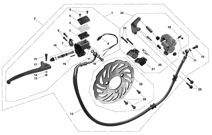

Крутиться в голове идея, навеянная кем то (не помню точно, может и нашего форума, на авторство не претендую) на создание такой вот конструкции. Берем комплект дискового тормоза от мопеда(мотоцикла, лучше джапан, комплекты выходят в районе 2,5-4 тыр). и внедряем его под наш автомобиль . Ручник (первый тросик) остается штатным, тягу соеденяем с ручкой тормоза, шланг ведем к раздатке, на которой крепим суппорт. Диск - конектим с карданом....Имеет ли такая идея право на жизнь ? Как будет жить под кузовом мото ГТЦ? Бачек у них герметичный(судя по картинкам - да)?... Комплект мото d_05.jpg

могу за недорого продать диски тормозные как на картинк если их не продали :laugh: гтц у тебя будет стоять в салоне . он герметичный точно . рабочий постоянно находится в грязи и ему точно не поломаться.

Нет, я думал ГТЦ на раме закрепить, , чтобы та тяга которая штатно тянет задние 2 тросика - давила на ручку(технически надо все примерять по месту, прикладывать, конструировать.
там одним пальцем давишь и тормоза колом встаю, а ты ручку и тросики - такое усилие сломает гтц. гтц там дохленький силуминовый . так что проще его в кабину поставить и к заслонке печки прикрепить( шутка)

рабочий можно от мотоцикла поставить с диском, а главный поискать от москвича 407 (кажется) он там как цилиндр сцепления главный, но там манжетка дополнительная стоит . а бачёк можно от таза и загерметезироать. эт вск лучше мотоциклетного гтц будет. главный плюс твоего девайса, так эт малый вес диска и он не будет давать дисбаланса. правда нужен лепестковый диск как на картинке и из стали . хотя можешь диск от пилы внедрить .

Картинка для полноты представления, это не конкретно опытный образец... Про нашемарочные детали не хотелось бы даже думать.. Ход тяги штатной будь здоров, в зависимости куда примастырить тягу на ручку - можно подобрать диапазон полного хода(ограничитель, чтобы не раздавить ГТЦ). Колом - отлично , такой ручник и нужен.

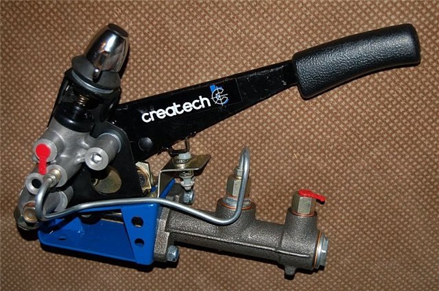

Ты подумал что сказал .Попробй достань до выхода заднего кардана на раздатке.Он точно выше бака и переднего кардана Тока смысл городить такую конструкцию когда можно врезать гидр ручник в задний контур как на дрифт карах
Например такой ,заодно регулятор тормозного баланса получаем в комплекте .Колдун можно спокойно выкинуть.

Дим , нет места в салоне под такой, тем более ручка ручника штатная болтается без дела.
Поставвь цилиндрик под машиной и сделай привод качалкой через трос.У меня тоже нет места в салоне под рычаг вот думаю может пневмо привод сделать на ручной тормоз
