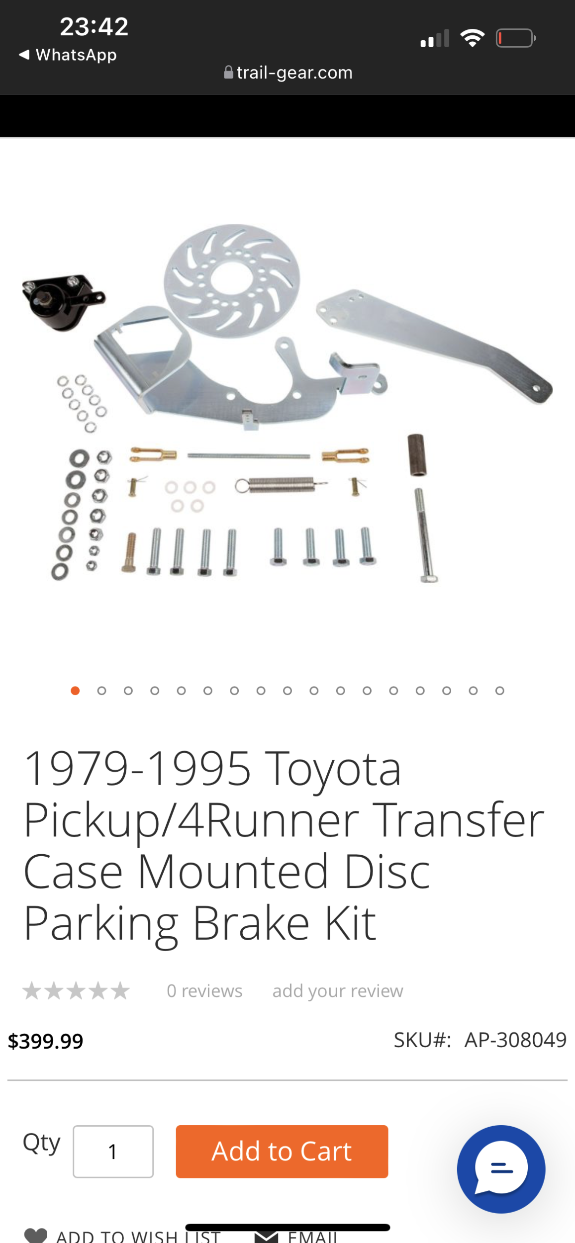

  • Откуда: москва
  • Машина: surf 130 , 37", пер мост Прадо 78, блокировки
поизучал я что у них на сайте. вот такой сейчас у них комплект. написано для моделей 89-95 года оснащенных раздаточной коробкой 4cyl. не подходит для раздаточных коробок с цепным приводом. A98A9309-6EA9-44FD-95BB-B2B7BEB34A69.thumb.png.c484e3df53cbd6db66b40f4c3efc9ea6.png

На цепную пластину я сам вырезал, суппорт тоже начал делать, но сам ручник так и не доделал. Хочу назад вернуть барабаны, комплектующие собираю
