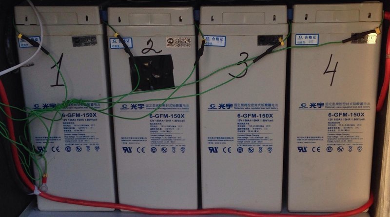

post-36895-0-96956800-1427342218_thumb.jподниму тему
у меня есть возможность взять по очень приемлемой цене гелевые акумуляторы 12v 170ач
я работаю в сотовой сети строим новые базовые и в этом году идет плановая замена акб на многих площадках бодьшую часть этих акб сам ставил 2 года назад, но технологии не стоят на месте когда ставили эти меняли старые 2 и 6 вольтовые из которых раньше собиралась батарея на 48v теперь ставим 12v 350ач ,а 12v160ач и 170ач под списание
вот вопрос под лебедь они подойдут????
только размеры у них нестандартные 12см ширина 38см глубина 25см высота вес 41/43кг
на фотке 150ач такиеже 160, 170, 180 только по цвету разные 160 синие 170 желтые 180 красные
Изменено пользователем DJSTICH
  • Откуда: Кемерово
  • Машина: KZN130 лочные мосты, 2 лебедки, 35" обвес, PRADO 95, 33"
Должны потянуть, к тому если цена приемлемая то можно просто взять и попробовать.
