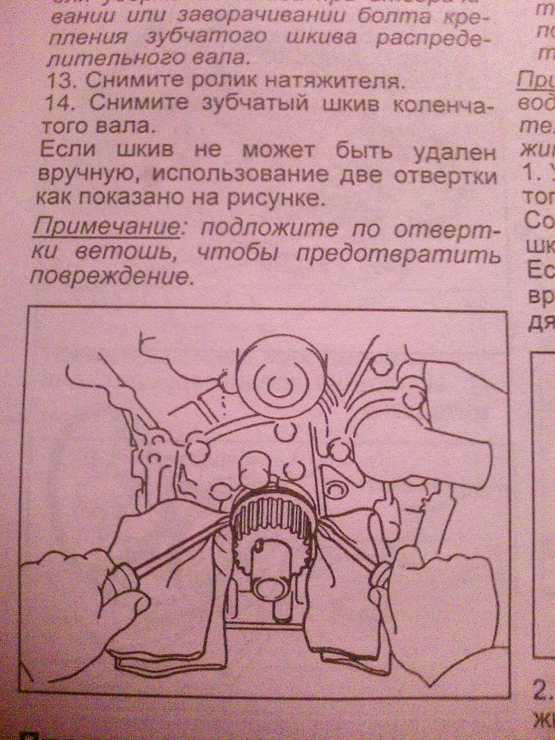

ты про это?

ты про это?
Да, про это. Только отвертками не получается, а съемник не понимаю какой и к чему его прицепить.
сниматься должна руками или на крайний случай отвертками , как на картинке .
Но бывают запущенные случаи и тогда только болгарка помогает .

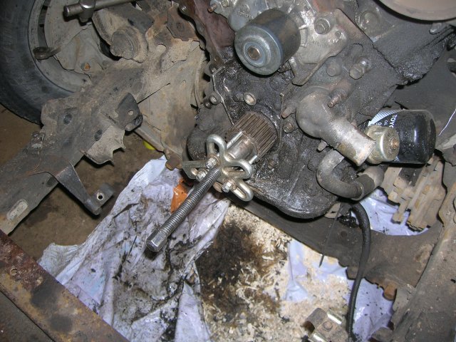

там на картинке - шпонка. может ты ее не снял? и теперь шкив вместе с коленвалом пытаешься сдернуть? а съемники вот так выглядят:
Да таких съемников у меня полно.)) Только не подлезть ими. Там зазор миллиметра 1.5-2. И доступ к нему только сверху. Снизу и с боков силуминовый бортик мешает.
