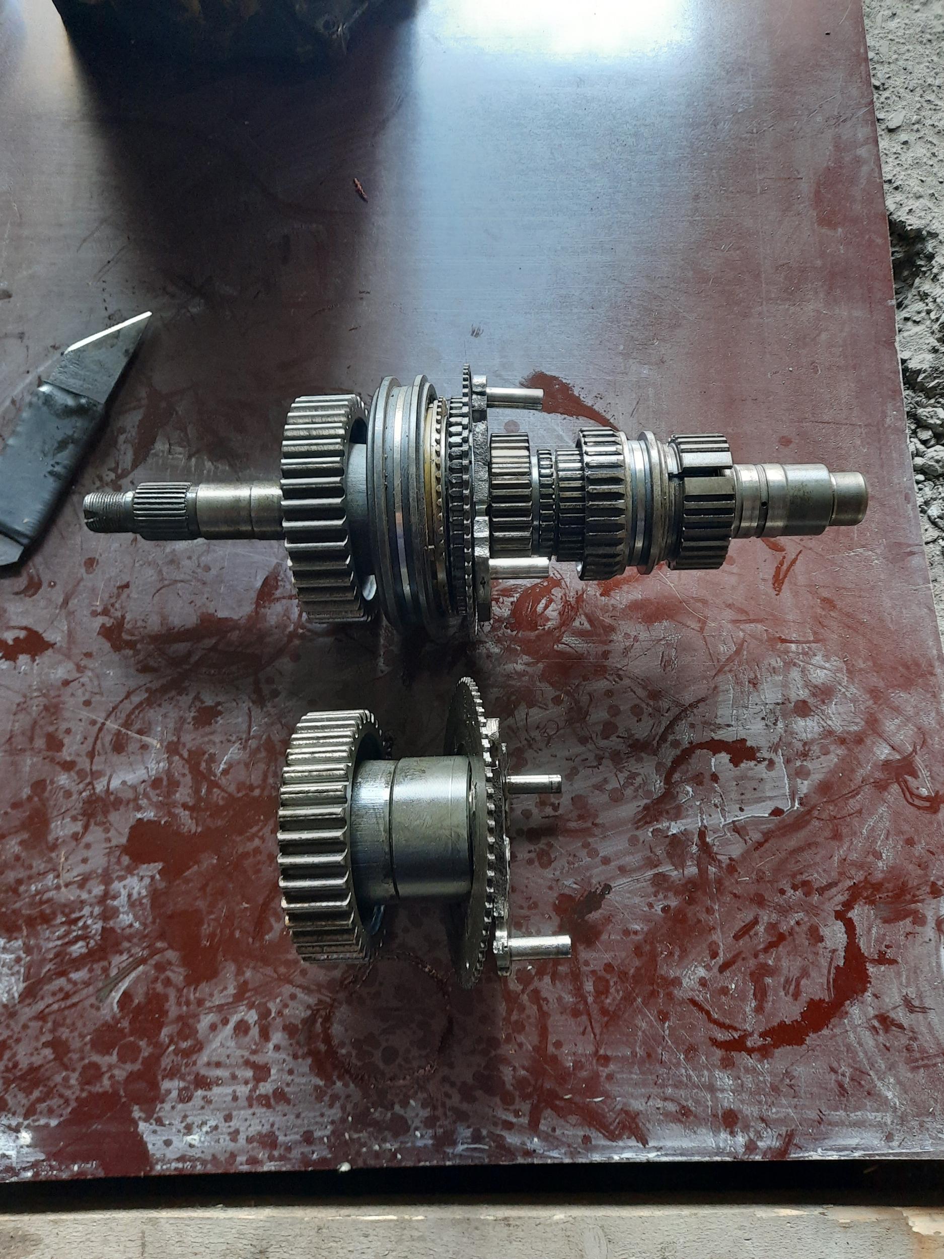

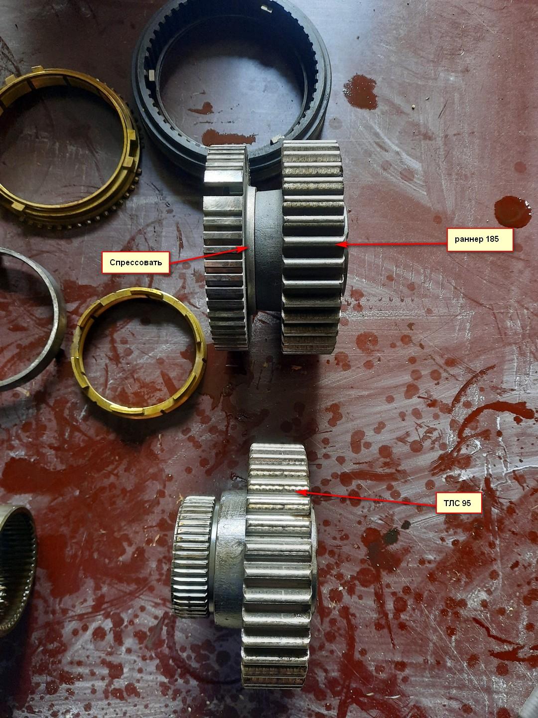

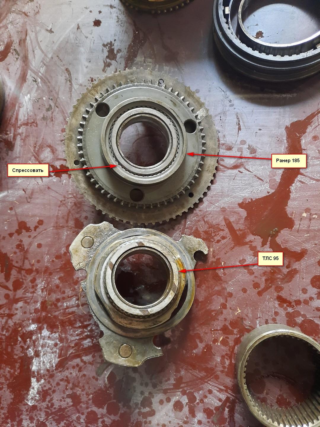

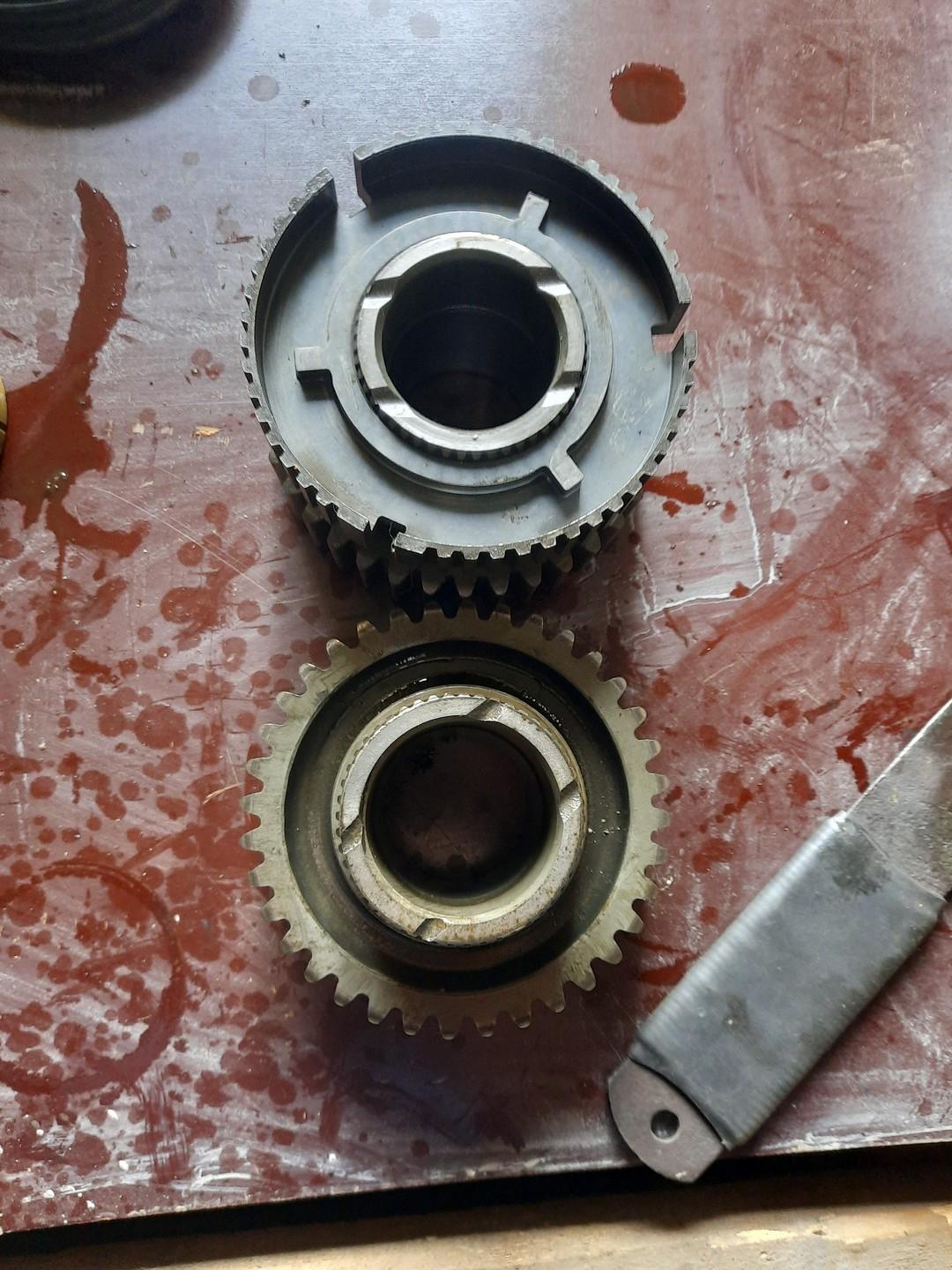

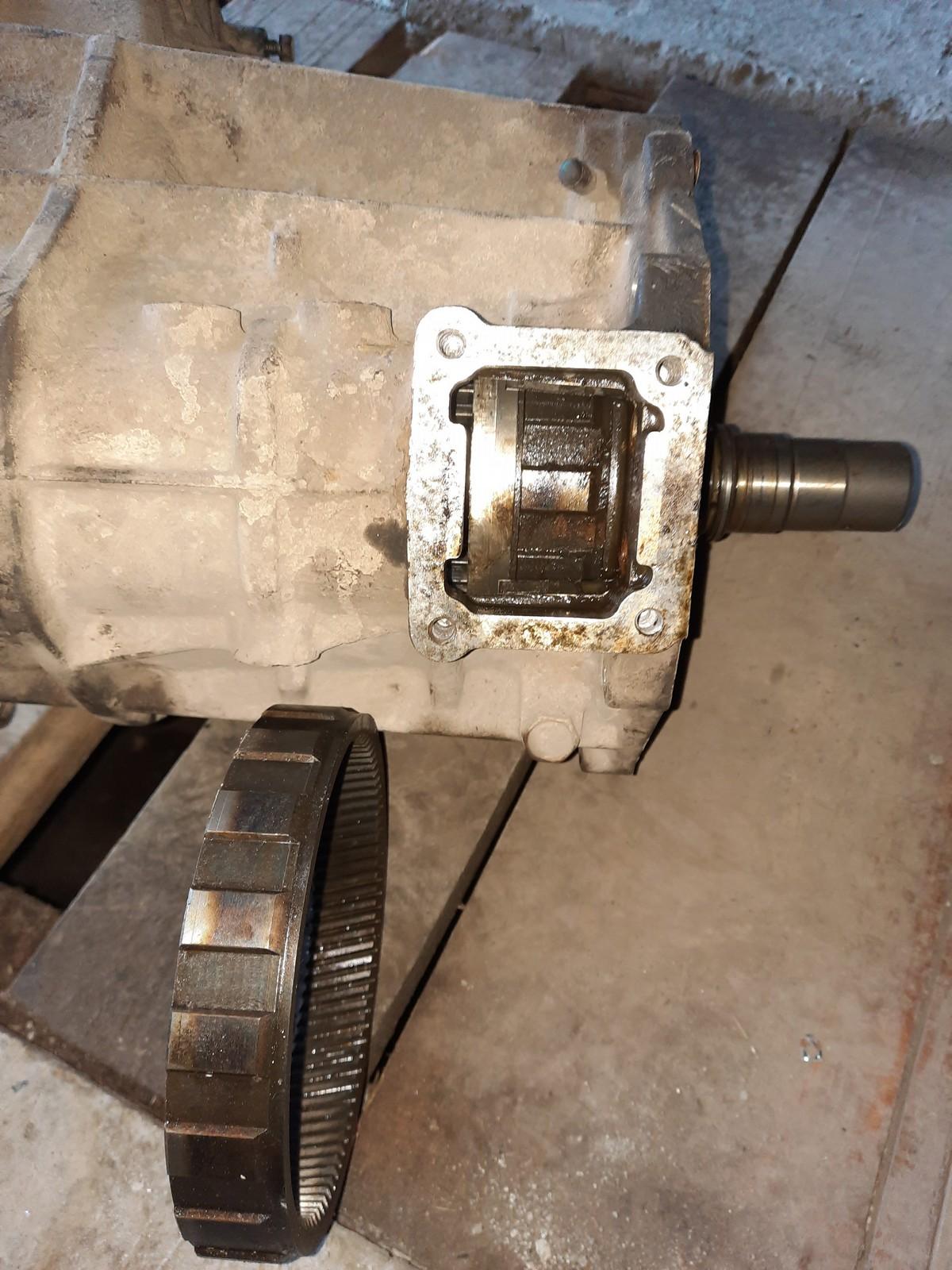

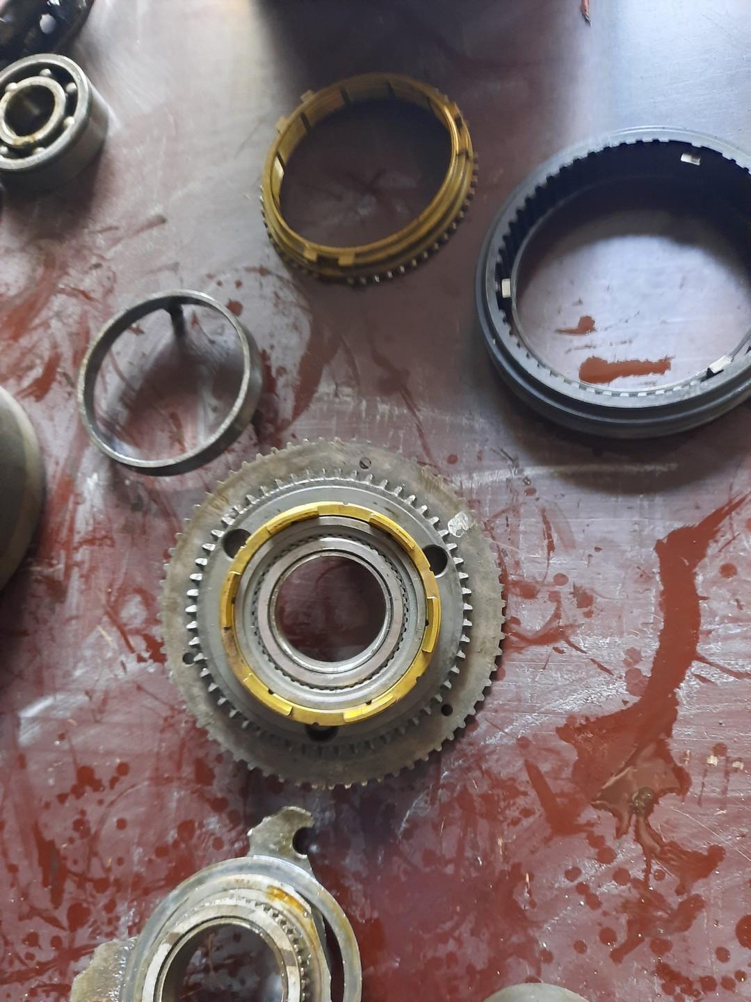

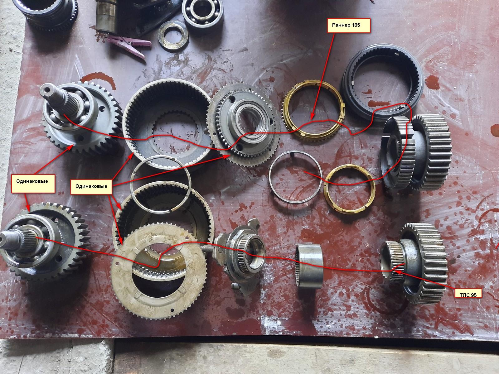

 РК 185 того и 95 того имеют очень много идентичных деталей что на мой взгляд дает возможность собрать из РК 185 того , РК для 95 того. 20221107_132549.thumb.jpg.9459651c9f5c772e3b19d4335e96d9c1.jpg   К примеру приводные шестерни переднего моста абсолютно идентичны, тогда как шестерни самой РК тоже взаимоземеняемы, ждя чего достаточно спрессовать одну детальку с шестерни 185 того20221107_132606.thumb.jpg.e434bc992261b15cc1ea098882607611.jpg20221107_132619.thumb.jpg.665f4838f7cefedac5bc25be2211ee10.jpg

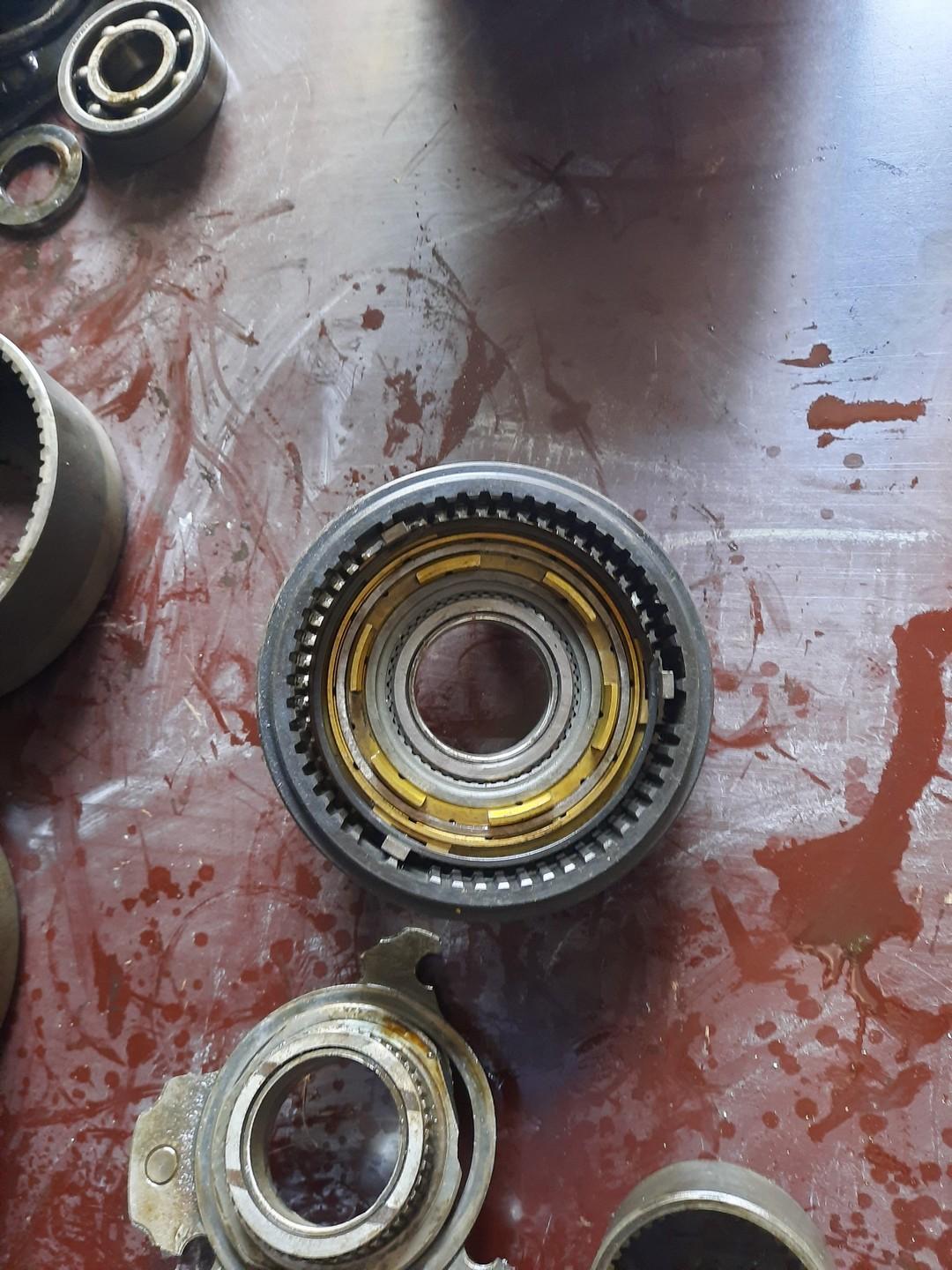

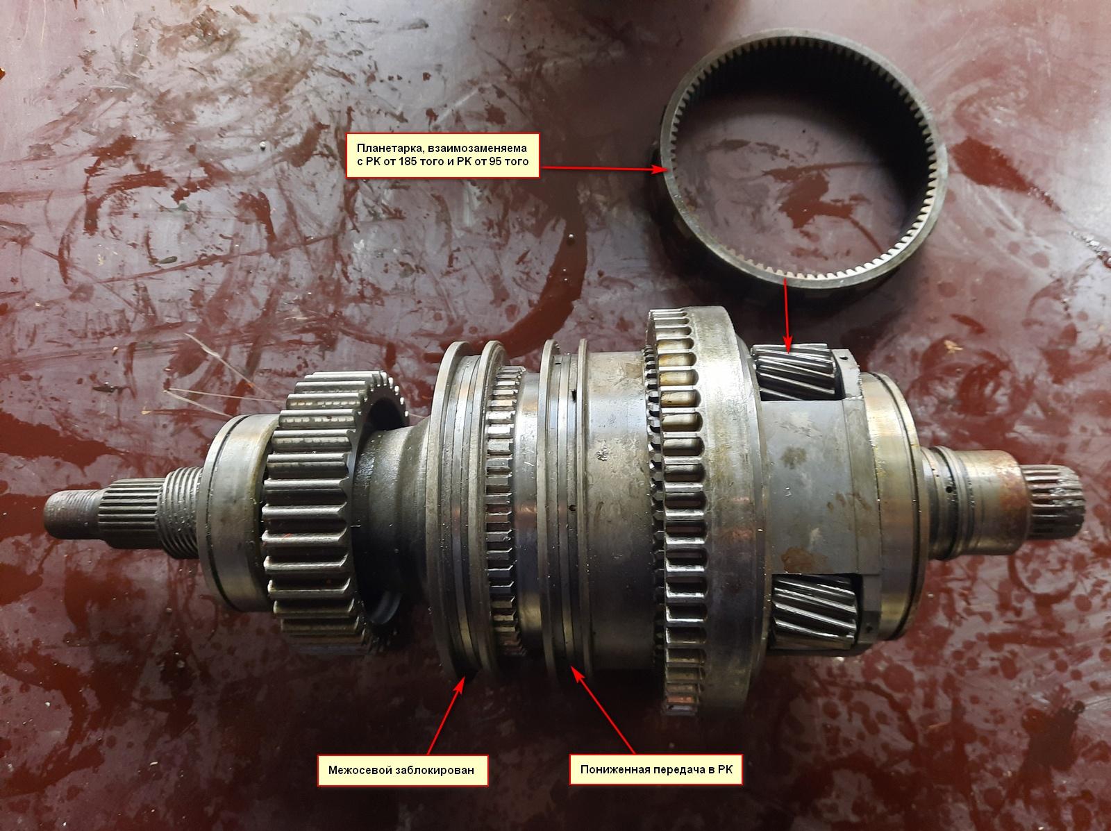

 Межосевые тоже идентичны между собой , и при небольшой манипуляции межосевой 185 того можно модернизировать под межосевой 95 того 20221107_132710.thumb.jpg.1f45e448da2cb6f5628cf946c2b4c522.jpg20221107_133859.thumb.jpg.8c4790913366e4aca056ad13d5745727.jpg

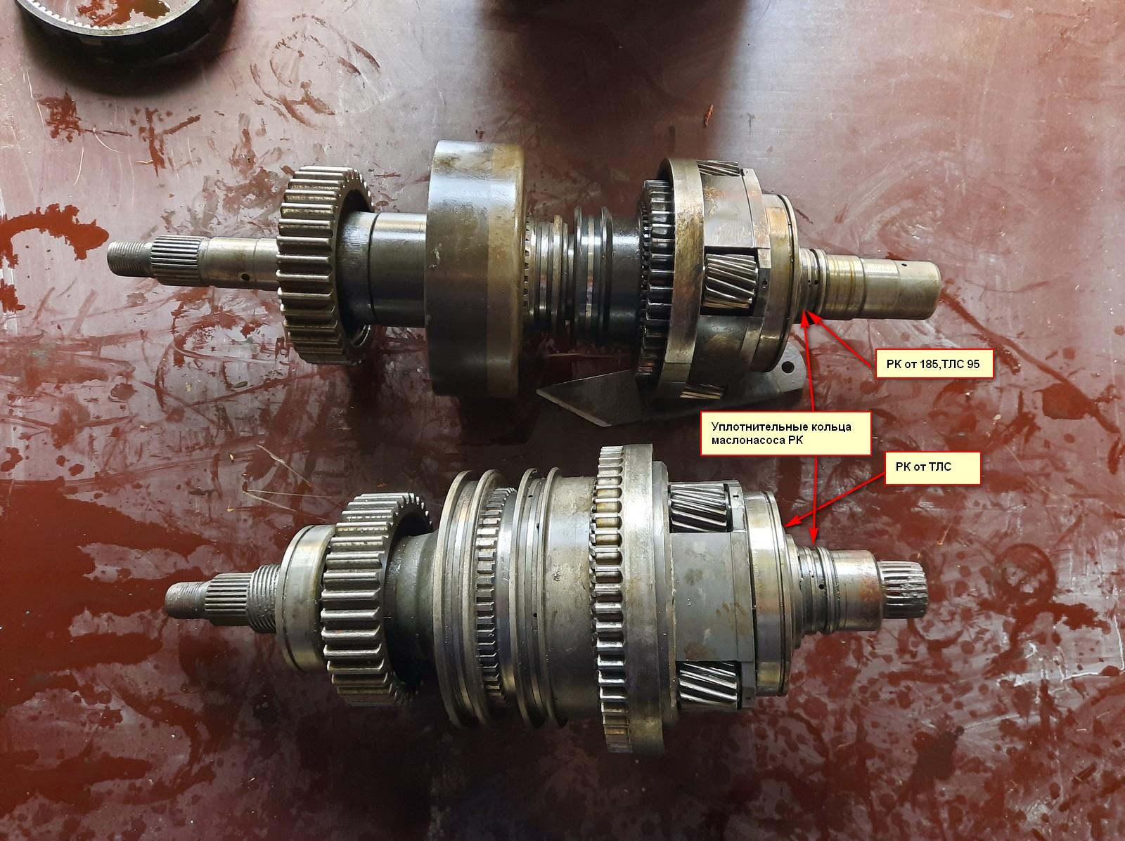

 К сожалению , в руки не попал вторичный Вал от РК 185 того, что не позволяет в полной мере установить все возможные отличия РК . При этом передние шестерни РК 185 того и 95 того идентичны , что было видно при визуальном сравнении 20221107_141350.thumb.jpg.87fd031b4d8c2b4b18645b966622efea.jpg20221107_151922.thumb.jpg.a5dc4311da7e18284b20ca9cea76bd3f.jpg20221107_151438.thumb.jpg.d9f88089580d50ad0c17d5e55e725e7b.jpg20221107_142059.thumb.jpg.d67bcb1ae0f170f410480703c69d9454.jpg
20221107_142121.thumb.jpg.9627c116dd26ca2008b6af6cc3a6808b.jpg20221107_142444.thumb.jpg.7349b9ac5c9733aed7076d9f68e75ab8.jpg20221107_142444.thumb.jpg.ae33944f93c9b5f827d32c081ed7c14f.jpg

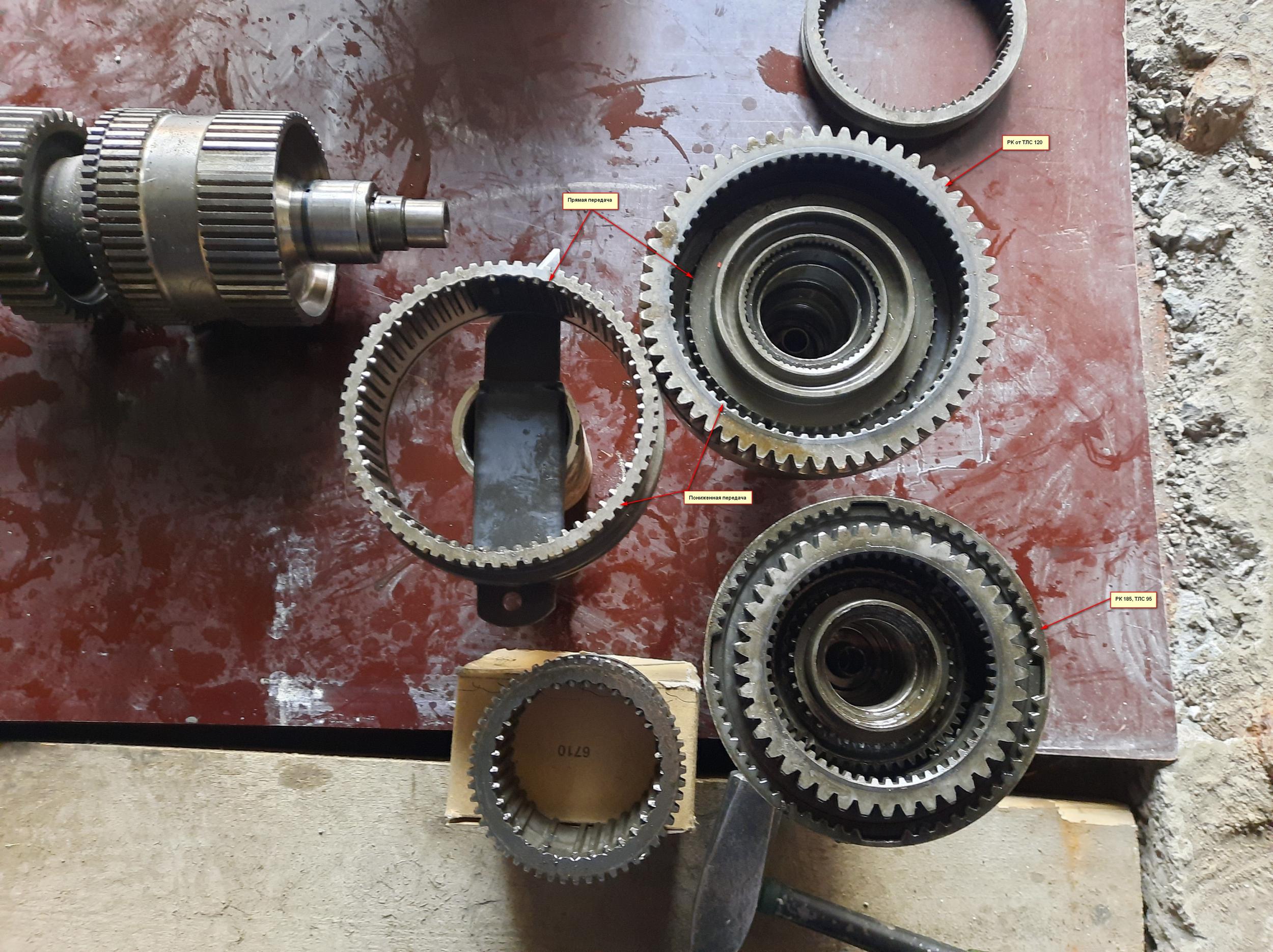

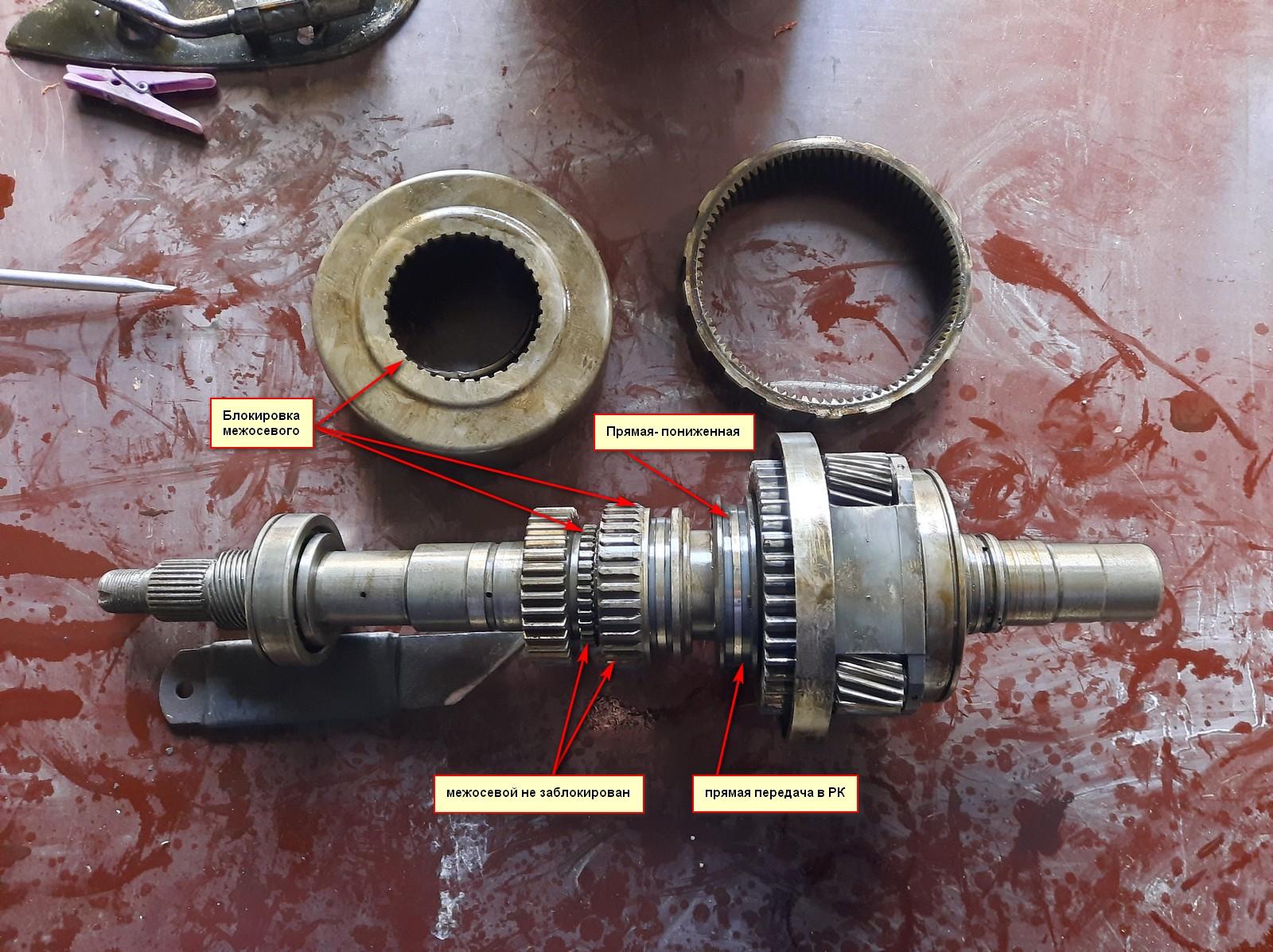

При этом передняя часть РК от 120 того практически идентична передней части РК от 185 того и РК 95 того - что также видно при визуальном сравнении  20221107_143405.thumb.jpg.02579a3fbb2a610089fbba2204707342.jpg20221107_144612.thumb.jpg.d48b10f898d6c349ac3bbe8c61511365.jpg
 А вот вторичный вал и блок шестерен РК от 120 того другие, и на порядок мощнее и крепче , хотя принцип действия ни чем не отличается от РК 95 того. 20221107_143849.thumb.jpg.869c0b2336a1c6b1aa833d08daec082f.jpg 20221107_144036.thumb.jpg.f16dd4321fdf4c264fc9c908493c4ad8.jpg

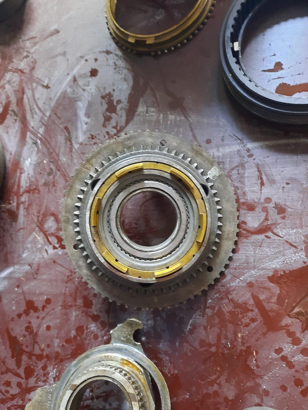

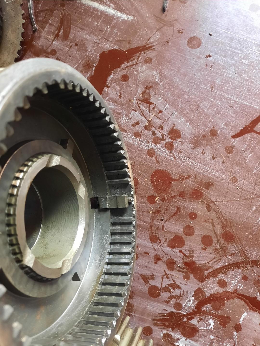

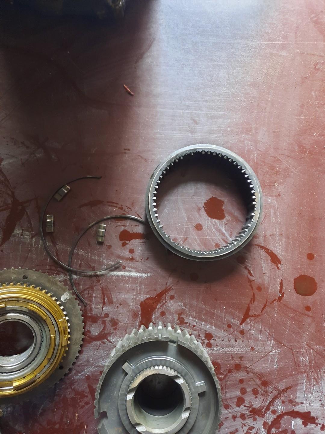

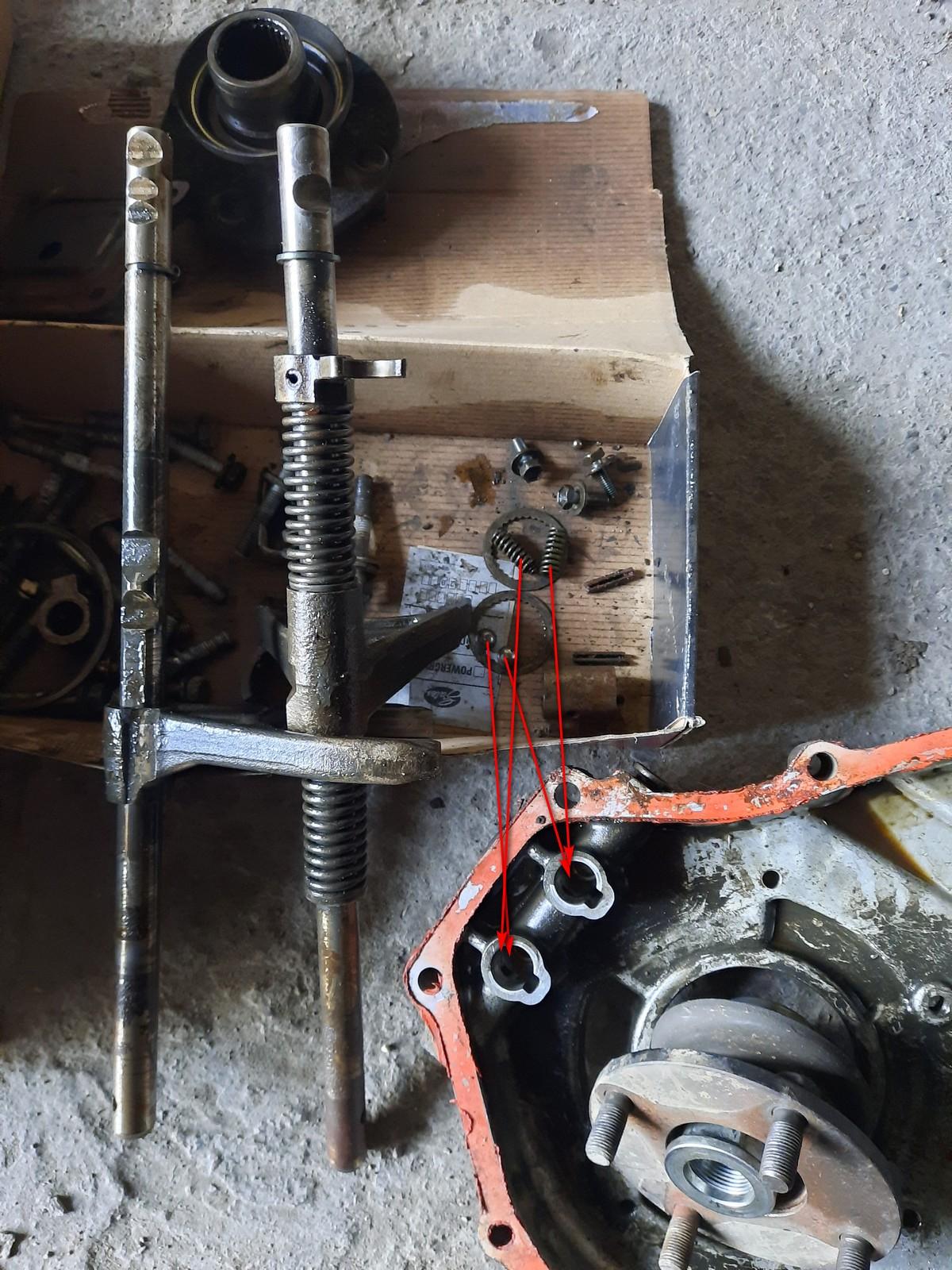

Отдельного внимания думаю заслуживает принцип включения переднего моста в РК от 185 того. Применен принцип двойного синхронизатора , причиной чему на мой взляд является унификация деталей РК от 185 того с деталями РК 95 того  20221107_132807.thumb.jpg.b6ac38c844d91647a94550ec6d27f857.jpg20221107_132825.thumb.jpg.94bdc6e1dd69f3120cfba593cabe5609.jpg20221107_133119(0).thumb.jpg.c2ddd59334fabddcdaf2bcc3a11ebb45.jpg20221107_133216.thumb.jpg.0fddc1ef823e8dabc1167bf063d5d918.jpg20221107_132852(0).thumb.jpg.56a209d6fc021f561b50521f9f9477aa.jpg

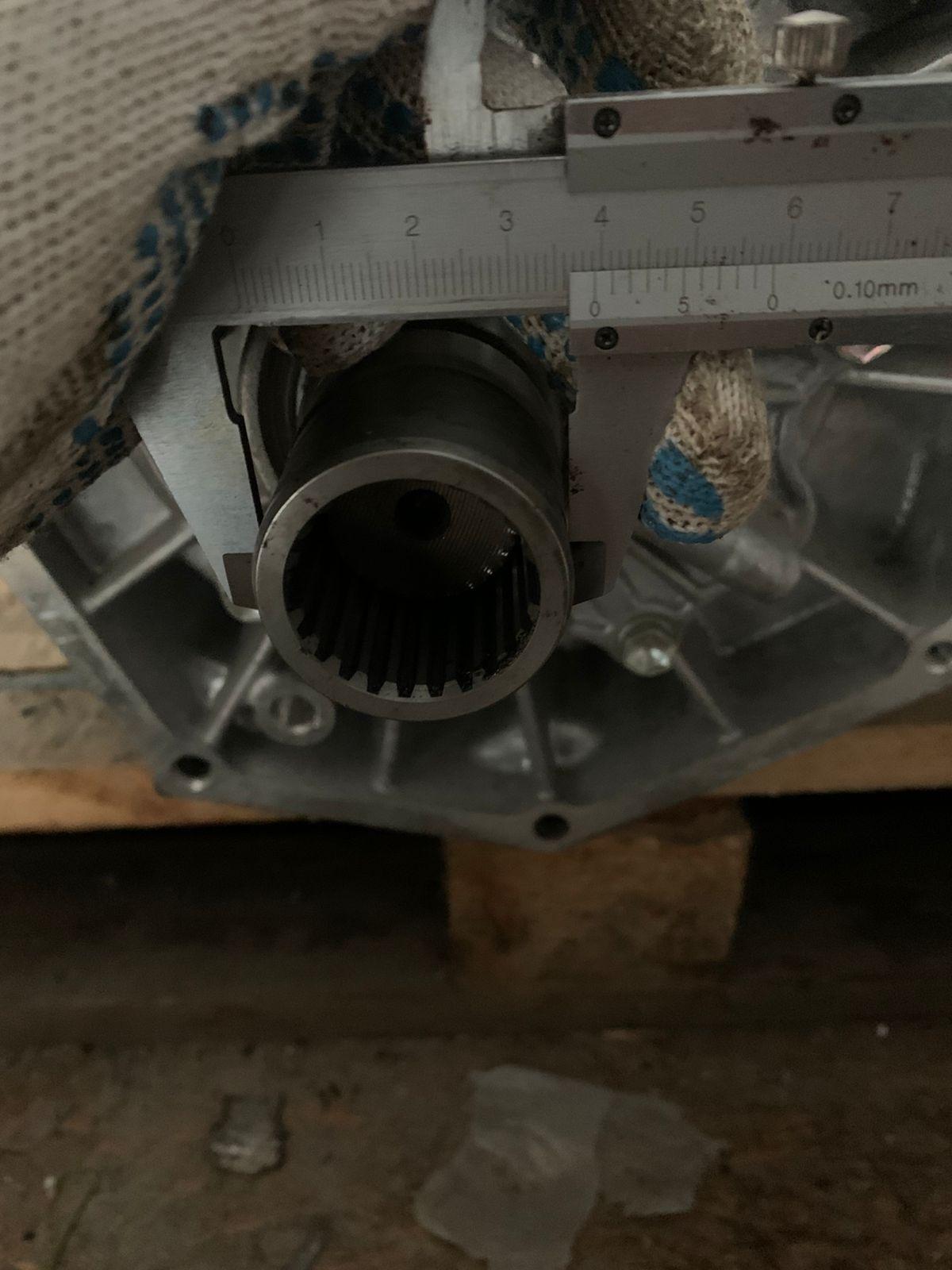

Только раздатку от 120 я поставил - переделал адаптер (отправлял его Сергею с Павлого он очень давно АКПП занимается)!
В самом Адаптере нужно поменять подшипник с сальником от 120 или 150 так как размеры не совпадают!

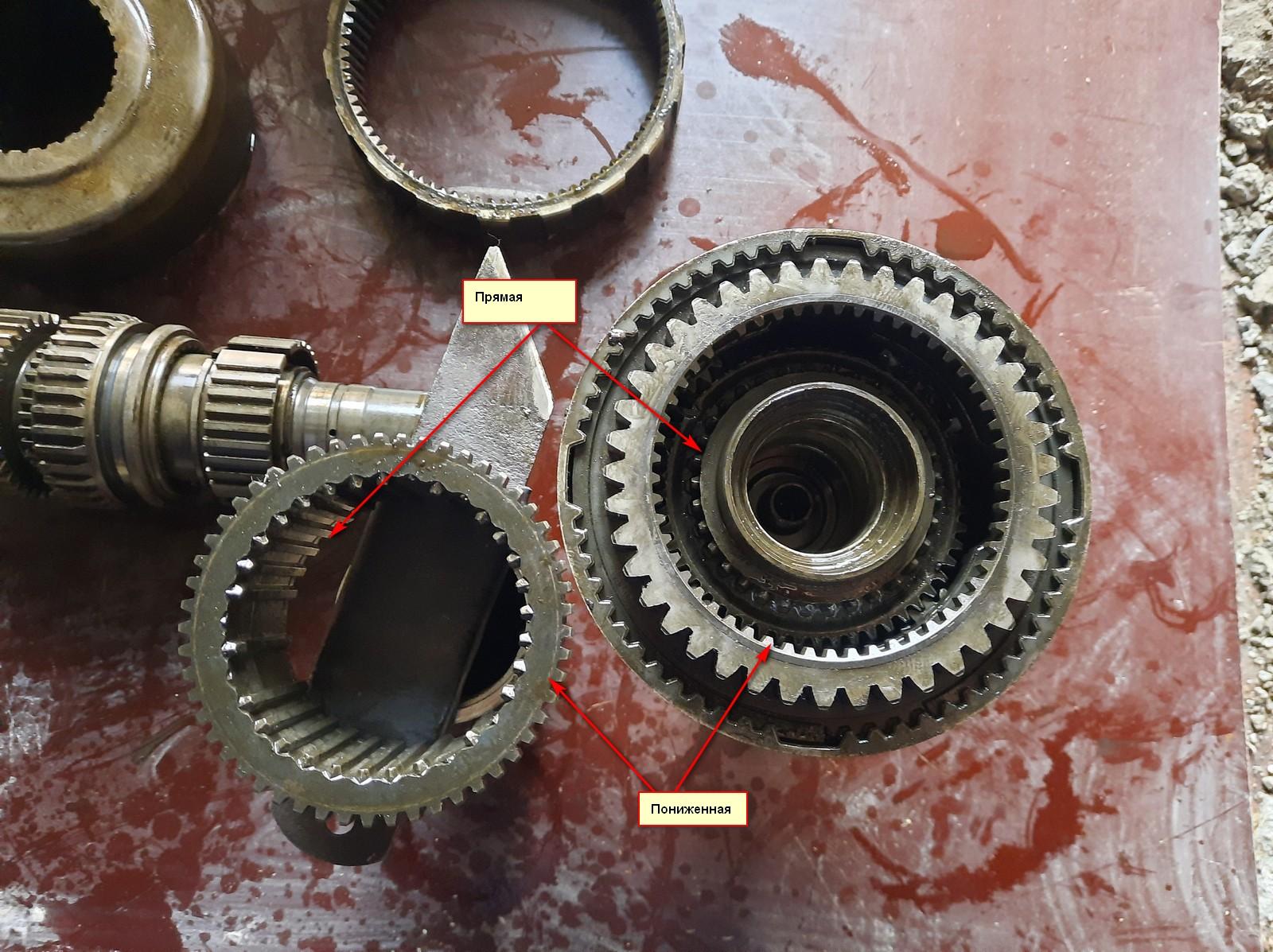

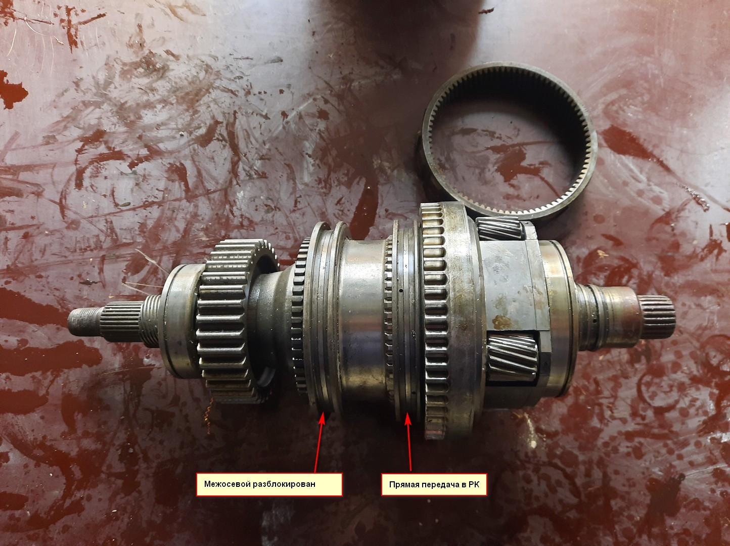

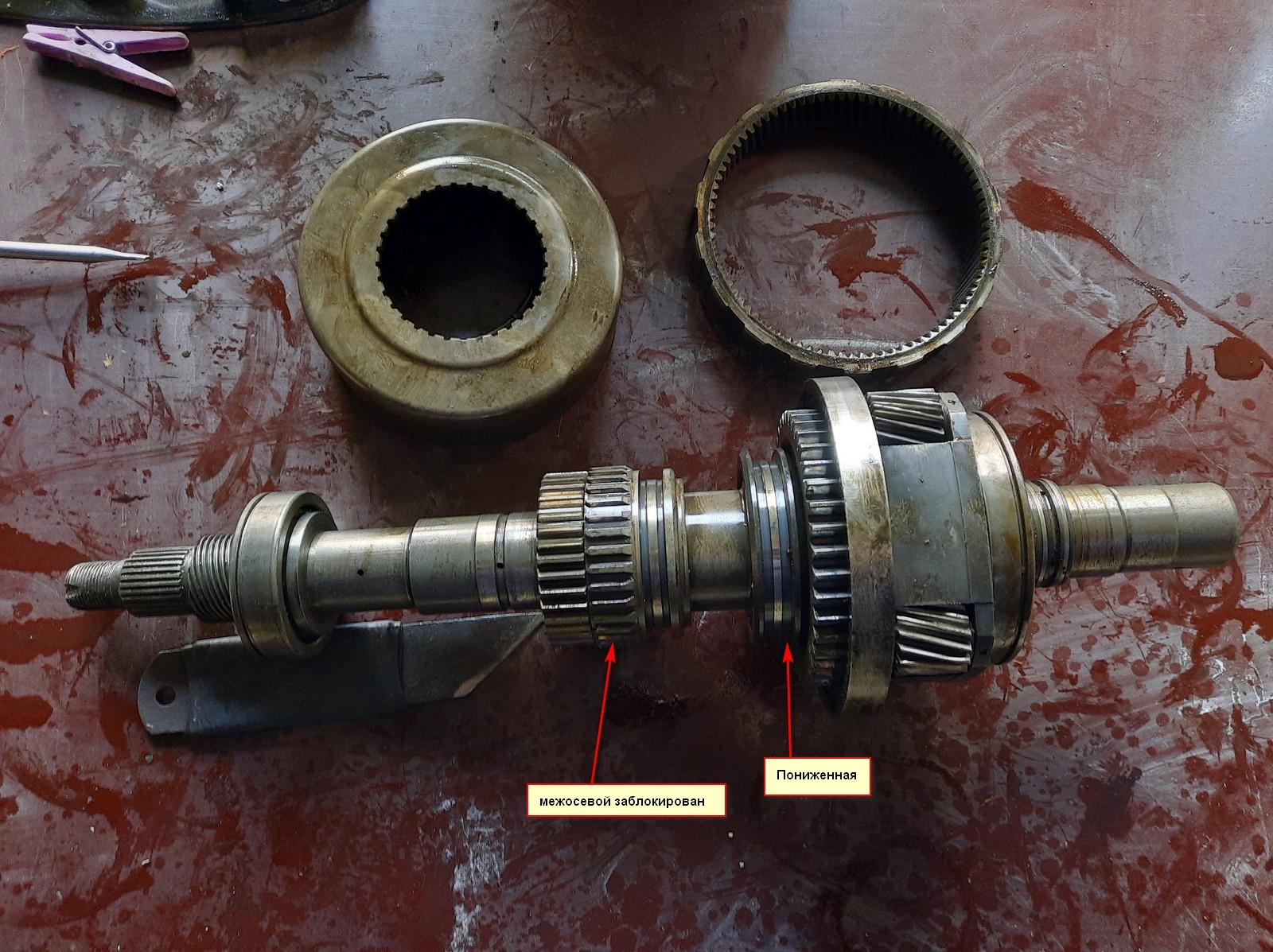

Правильное решение, 120-ая более грамотная конструктивно - входящий момент подаётся на водило диффа, а не на кейс как у 95. За счет этого нет нужды городить хлюпкую и нагруженную схему со спаренными сателлитами в диффе. Правда дифф несимметричный получается, но зато он Торсен, что исправляет минусы несимметричности и даёт массу других плюсов.

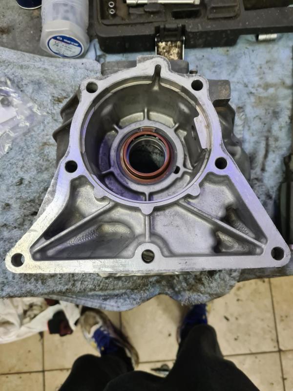

5 часов назад, Peak сказал:

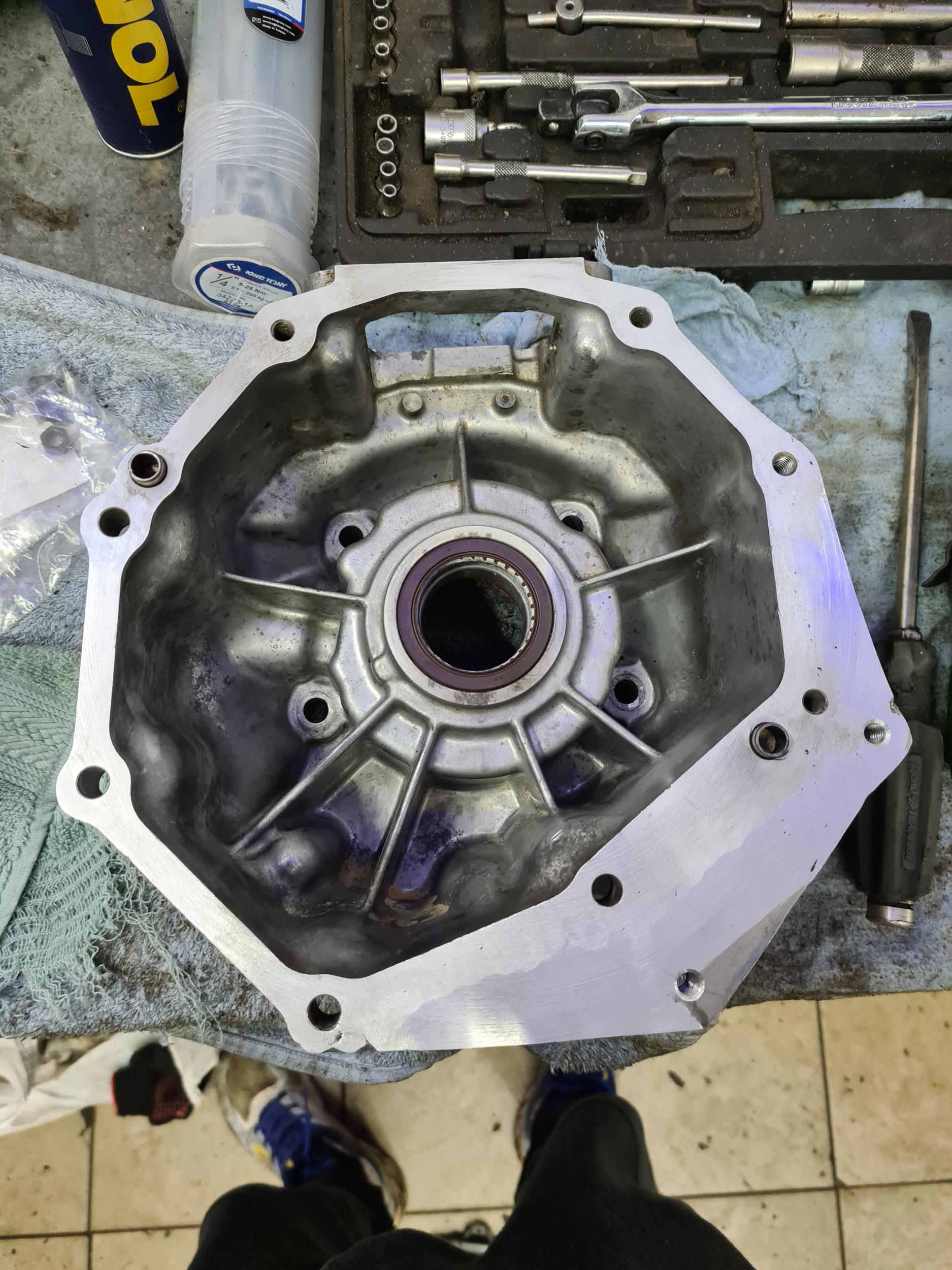

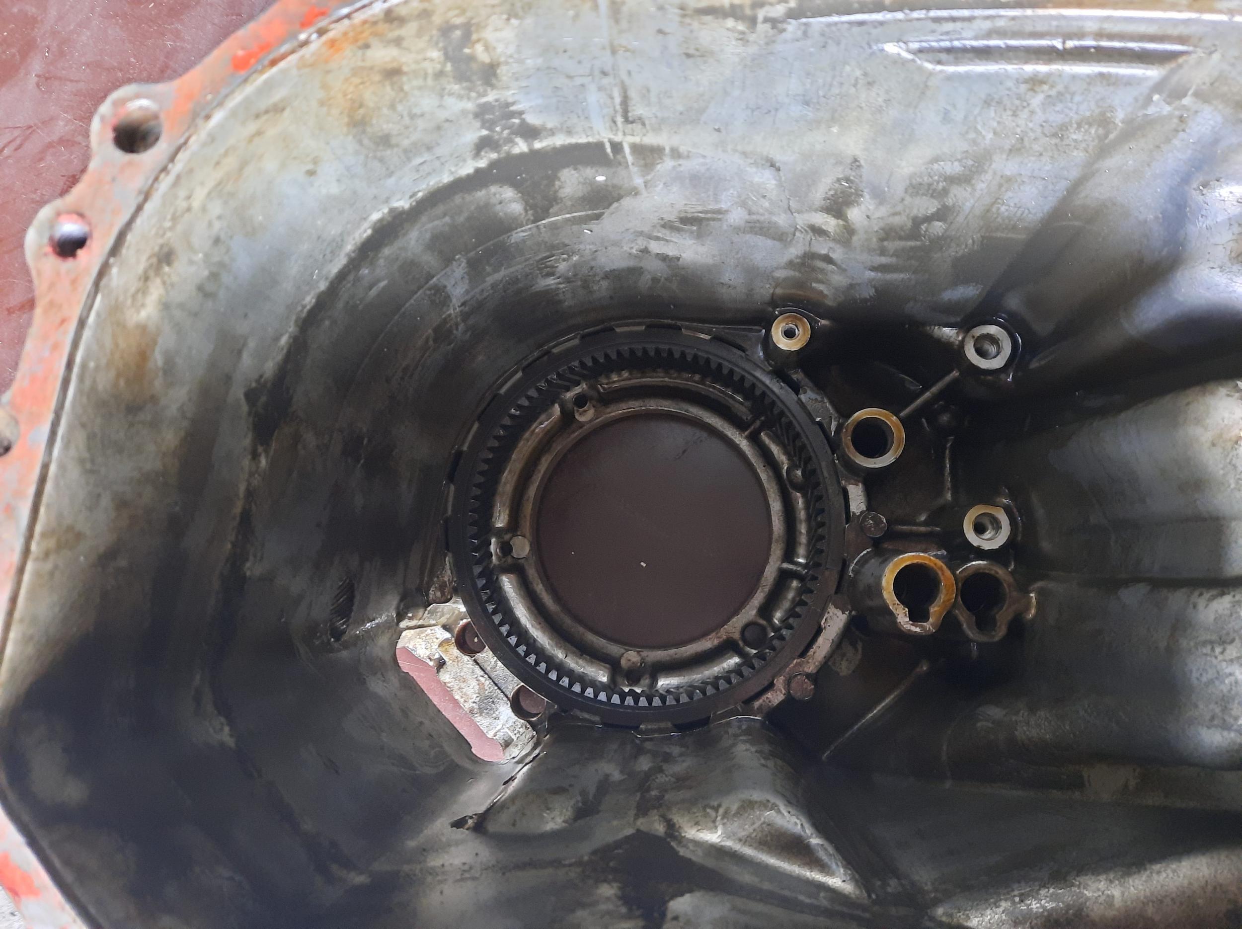

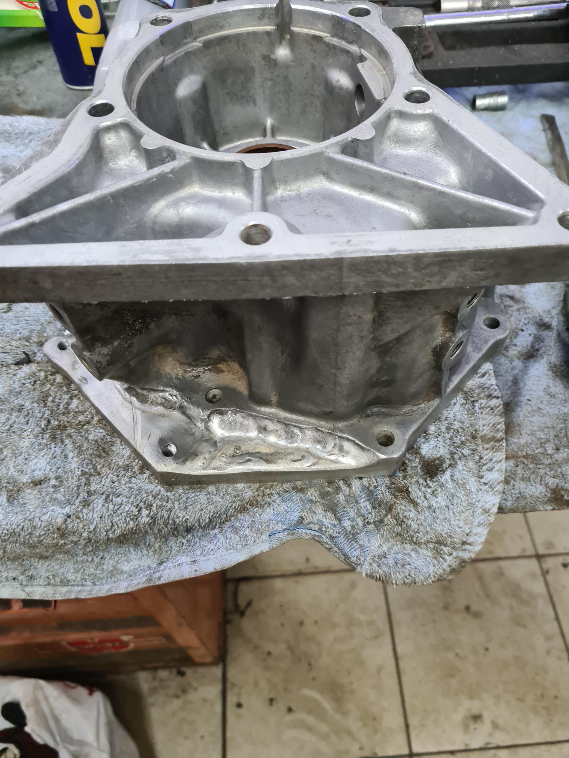

Судя по фото , была заменена переходная шлицевая втулка между РК и АКПП и под нее соответственно подобрали подшипник. Сбили от 120 того и поставили родную от 95 того - верно понял?

Изучил его тему. В принципе двигаюсь по его схеме, с переходной плитой между РК и АКПП.

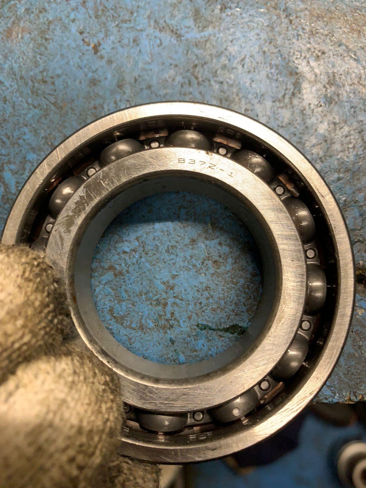

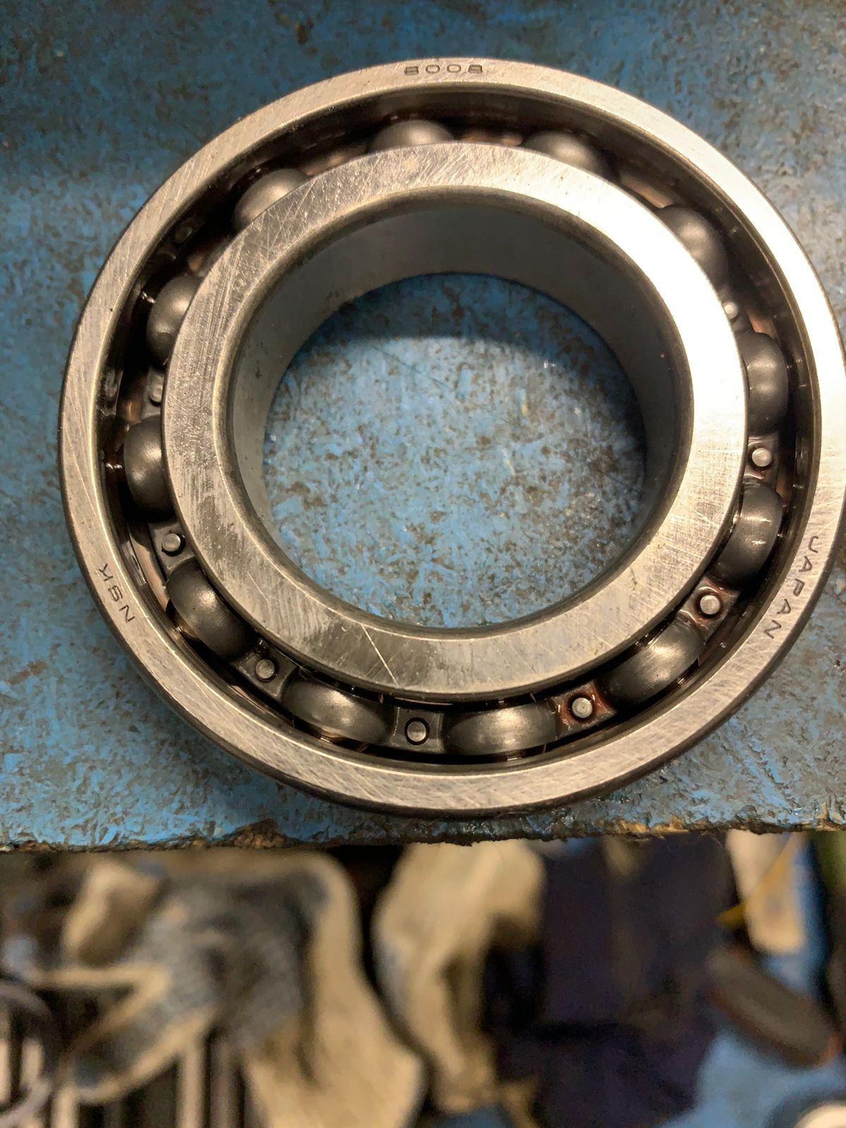

  • Откуда: Нижневартовск -----> Ленинград
  • Машина: Пешком
44 минуты назад, Kranium сказал:
Да причём тут экономия, летом на задке шлифануть дрифтануть все веселее, а на 120 тупо 4вд - скучно даже с 4литрами.
Зачем это надо, это что Chaser на 2jz-gte)))
44 минуты назад, ART SSS сказал:

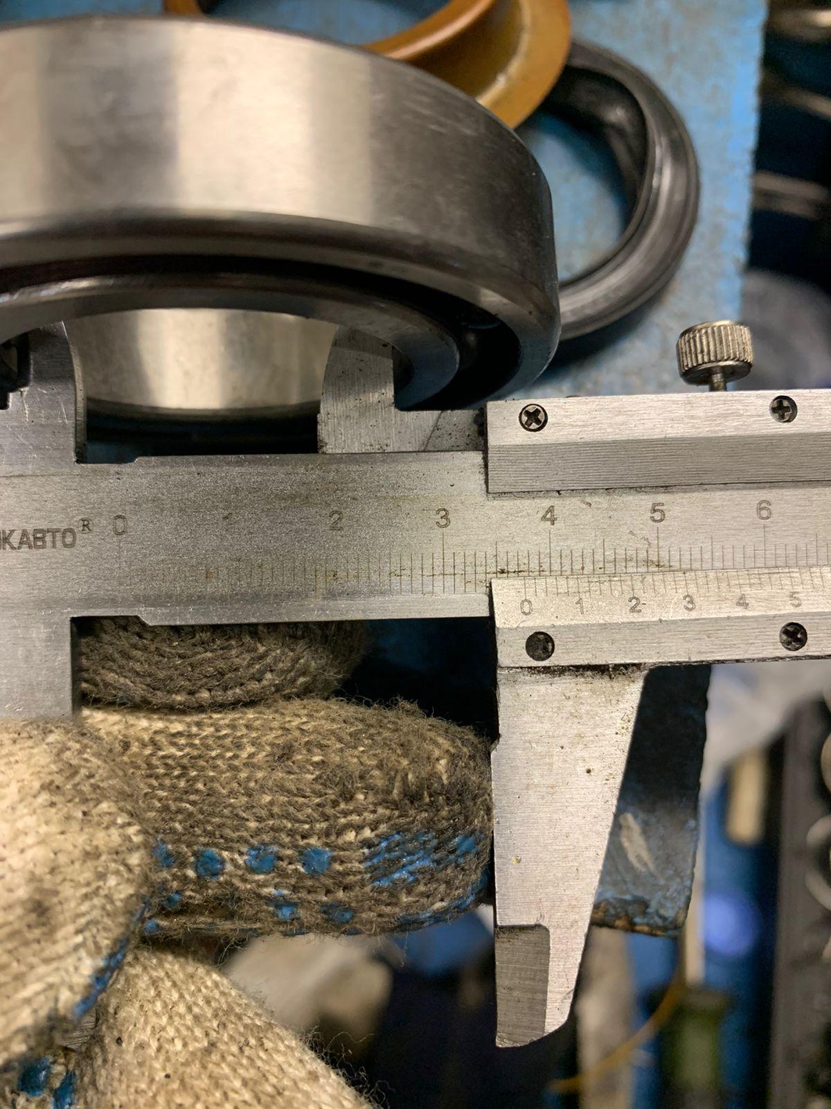

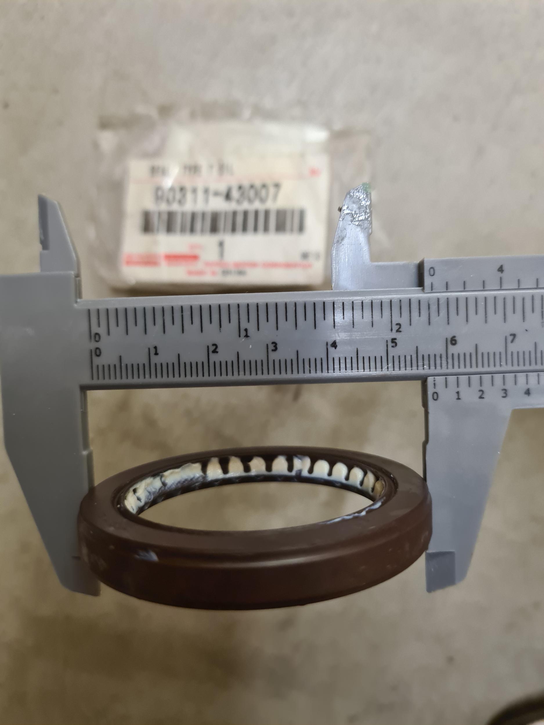

Нет втулку не менял она на 120 мощнее поэтому и сальник не много другой!
  • Откуда: РСО-Алания Владикавказ
  • Машина: TLC Prado 95,1КЗ-ТЕ,Акпп.
58 минут назад, Peak сказал:
Сальник АКПП по валу РК работает- не по втулке.
  • Машина: Пешком
3 часа назад, ART SSS сказал:

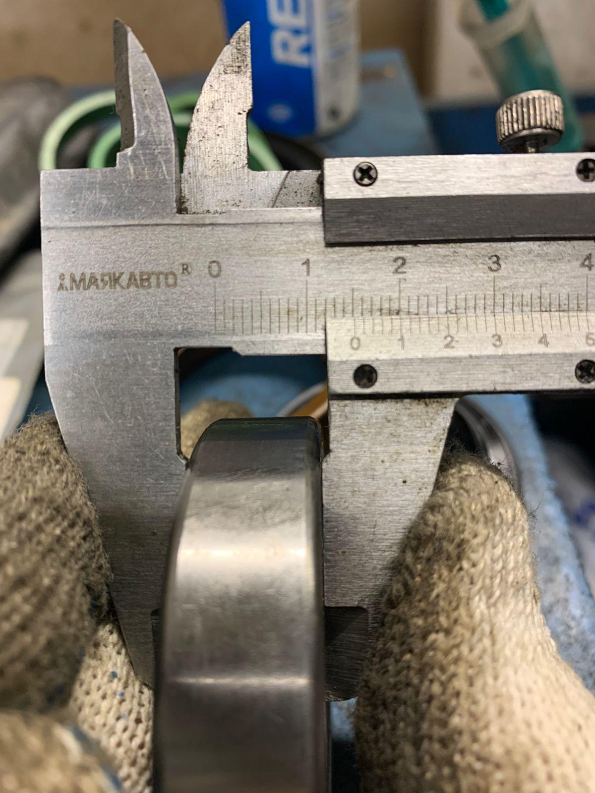

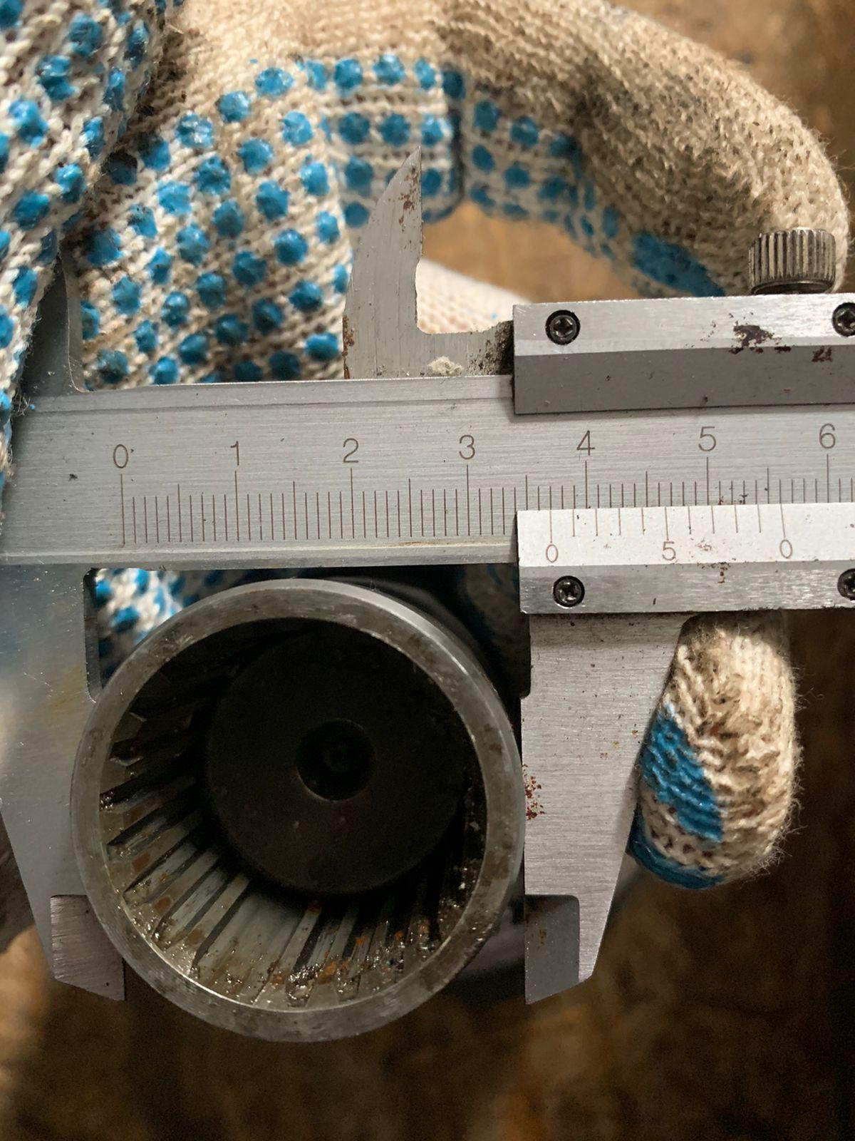

Да верно, только раздатку со втулкой от Прадо 120 в адаптер от Прадо 95 не поставить, так как другой подшипник.
На Прадо 120 внутренний диаметр его больше и смазывется он декстроном АКПП и соответственно сальник другой!
Хотя Юрий (FonBessinger) поставил раздатку со втулкой от Прадо 120 не меняя подшипник я хз как так, а менял только сальник от Прадо 120!

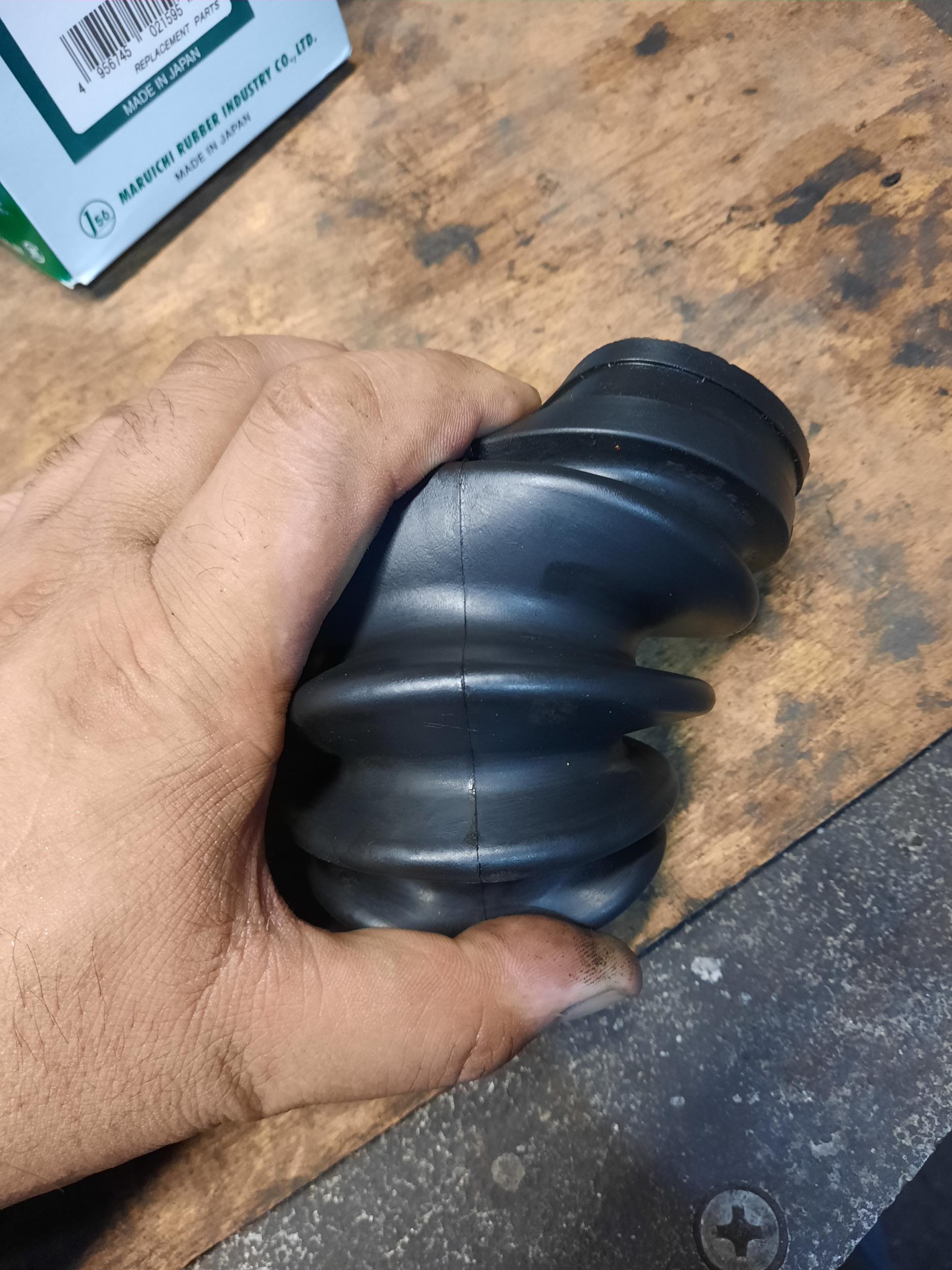

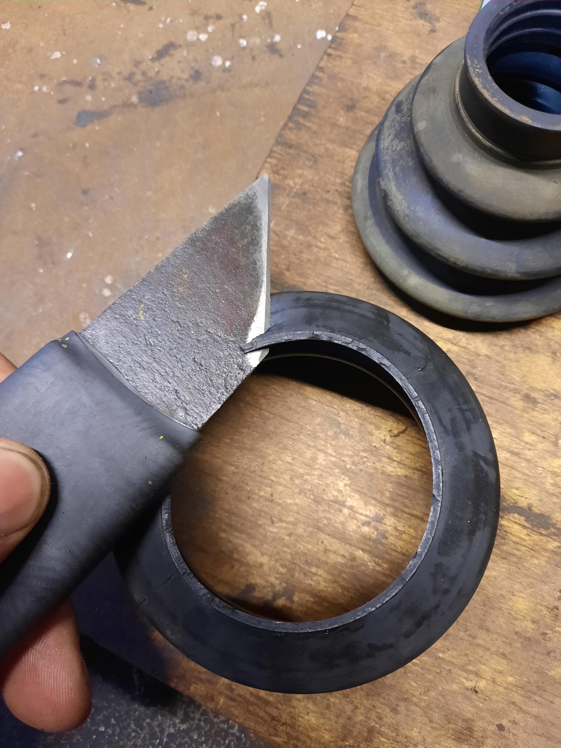

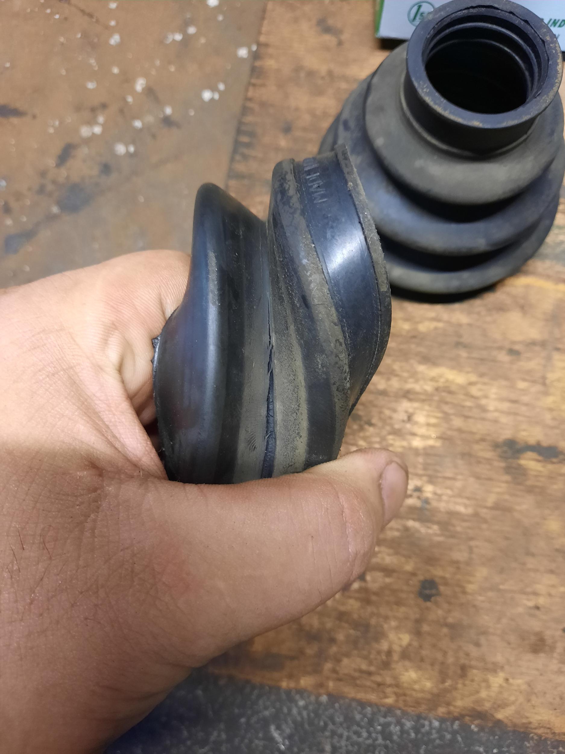

16.10.2019 в 11:55, ART SSS сказал:
Попутно поменял пыльники на приводах. Неоригинал,вроде японский-посмотрим как будет жить
Порвался втрой наружний пыльник при пробеге примерно в 20 000 км.
07.11.2022 в 20:29, ART SSS сказал:
При этом пыльник наружнего шруса порвался при не сильно большом пробеге20210722_160347.thumb.jpg.c1174f45c805bf8ef81529475ea38af7.jpg 20210722_160327.thumb.jpg.17d608a07e26a64bd5cb541c355a2a84.jpg , тогда как пыльник внутреннего трипоида живой  :unsure2: Поставил такие же - будем посмотреть. 20210722_160424.thumb.jpg.4cce8b5481cdcc1cdc7c55268be97c35.jpg
Порвался ровно также как и ранее первый наружный пыльник. Имхо живут- но не долго) Видны следы старения резины в месте сгиба и растяжения.
