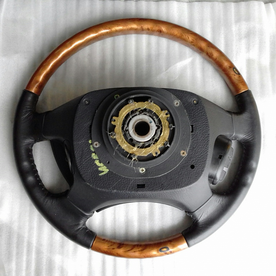

Ставил себе руль на 105-й от Т. Цельсиор, почти такой же как от сотки. Но так как мне не нужны были все внутренности, то переставил только контактное кольцо сигнала от родного руля чтобы сигнал был, остальные кнопки остались в виде имитации
  • Откуда: 27 Регион
  • Машина: TLC 80 HD FT 97
Всю пластину колхозил которая с кольцом?
  • Откуда: Благовещенск
  • Машина: TLC105
1 час назад, Hodok сказал:
От нижней части родного руля из пластика выпилил круг вместе с контактным кольцом, просверлил и прикрутил на 5 болтиков М4 в потай, чтобы не задевали за кожух рулевой колонки. Само контактное кольцо снимать не нужно, оно капитально заделано. Еще провод надо прикрутить на массу руля и соединить с клеммой контактного кольца и будет сигнал. Кусок из пластика с контактным кольцом подойдет от многих Тойот, сверять только нужно с родным, слишком старые модели отличаются

У меня установлен руль от сотки проблем не возникло,кольцо под сигнал сделано также как на последней фото выше в сообщении 20180603_195425.thumb.jpg.7afbf9f06f4a5168bbbcefb72ff084fa.jpg20180603_195317.thumb.jpg.13a5e43fd626387fe63206dbe1316656.jpg
