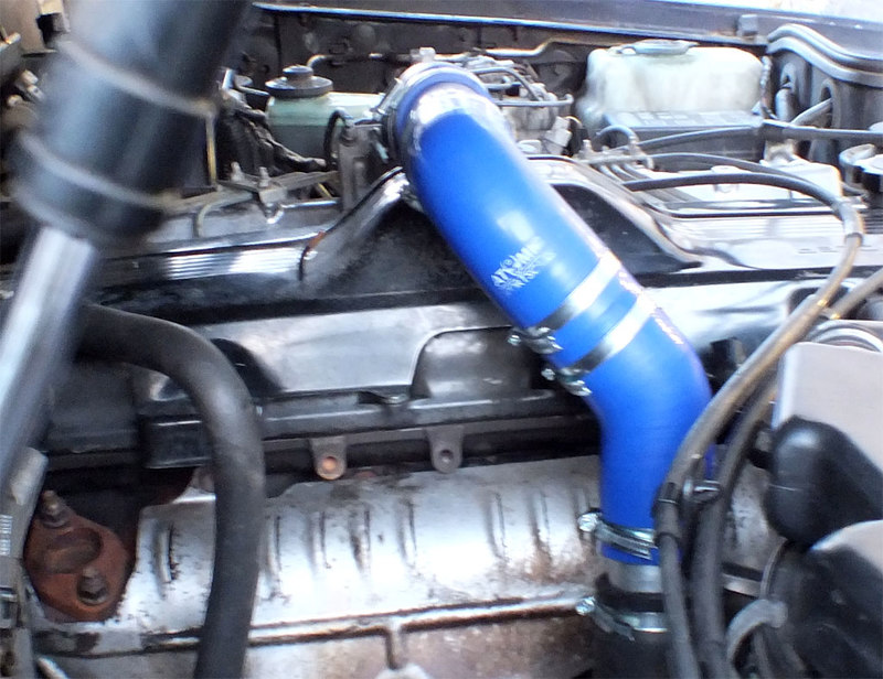

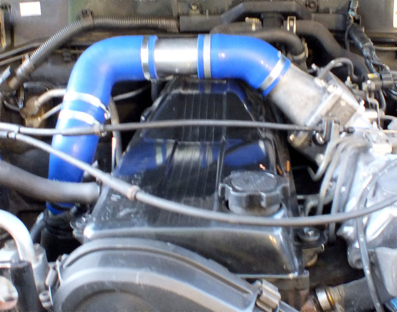

Были закуплены силиконовые турбо-патрубки Silicon House здесь, оказалось довольно бюджетно. Решил взять стандартный 2" размер (51мм), хотя по хорошему нужны 54мм, но это редкий размер, и принципиальной разницы с 51 нету - 51-ые легко одеваются на 54-ые фланцы. Потребовалось два поворотных патрубка 45 градусов, один 90 градусов, и прямой алюминевый соединитель 30см, который в последствии был разрезан на три части.

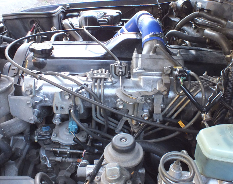

Далее, штатная сетка накала мигрировала на впускной коллектор, как это сделано на японской версии мотора 1HD-FT. Но мигрировала она туда вместе со своим "хоботом". Места хватило "тютелька в тютельку". Трубки подрезаются по месту.
РЕЗУЛЬТАТ: Мотор издает ощутимо меньше шума. Выглядит это вот так:

Еще нужно семь хомутов 50-70мм. Оставить штатную черную резинку на турбине. Алюминевый соединитель резали где-то на 13.5+8+8. Его завальцованные концы остаются только на двух обрезках, да и то только с одной стороны. Это не страшно, и так прекрасно обживается и держится. Завальцованный конец нужен только в одном месте - на коротком патрубке, который вставляется в штатную турбовую черную резинку (она широкая) - туда идет короткий 8см с завальцовкой. Длинный кусок 13.5 тоже с завальцовкой - он идёт на верх, завальцовка в сторону коллектора. Еще один короткий 8см идет на стык двух патрубков между собой (в серединке). Еще придется немного погемороится с удлинением силового провода до сетки накала и с креплением тросика газа (крепление там слишком близко с контактором сетки). Перевернуть сетку контактором в другую сторону (как у японцев) не получится - мешает 100-ая клапанная крышка - упирается в штуцер давления по наддуву. Еще для удобства, не хоботе сетки рассверлили резьбу, чтобы монтировать удобно было. по креплению оставили две шпильки (сверху) и подобрали два болта нужной длинны вниз. Перевернуть хобот со штуцером тоже не получится (чтобы контактор сетки был с другой стороны). Там прокладка попадает хампов на отверстие - мы попробовали, через день начало сечь (прокладки были новые). Пришлось повернуть обратно.
