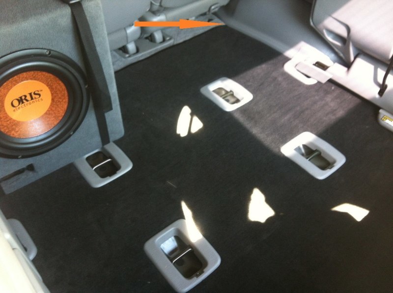

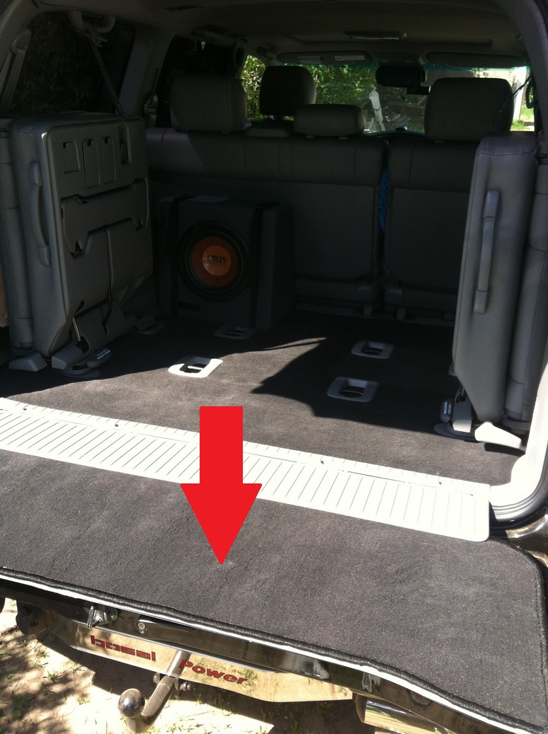

1. Берём рулетку и двигаем к машине... в багажнике замеряем длинну и ширину, на рисунке ниже показано стрелкой самое широкое место.
смело прибавляем к полученному результату 5-6 см. со всех четырёх сторон. Больше прибавлять смысла нет, но запас должен иметь место.

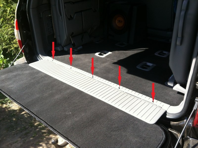

снимаем накладку ...
крестообразной отверткой откручиваем 5 саморезов и тянем накладку вверх.... оппа - накладка на полке!

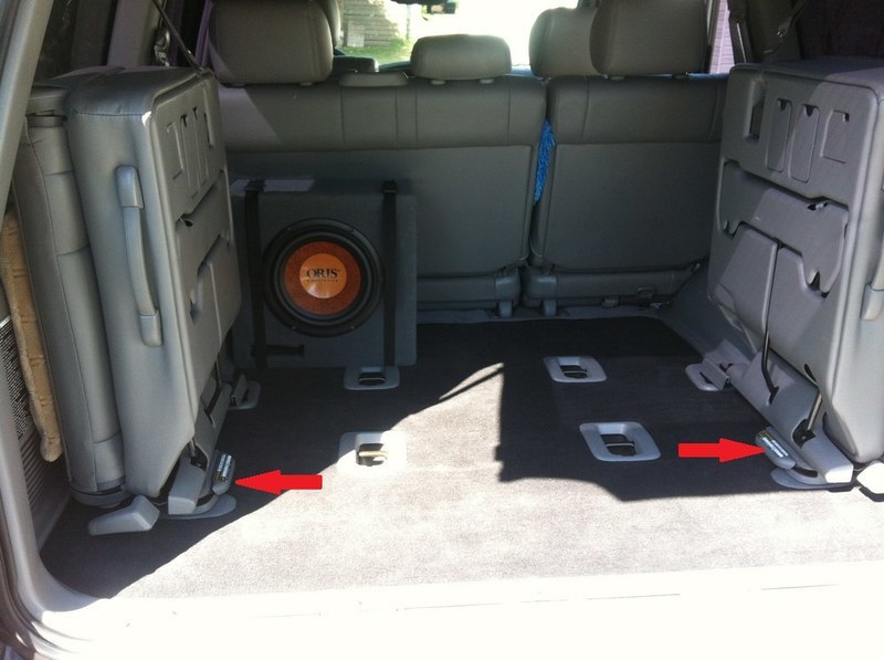

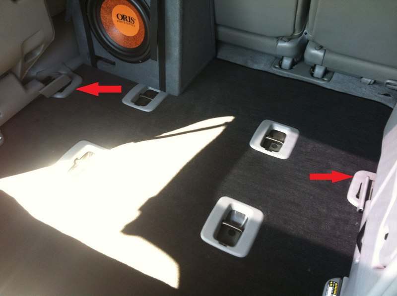

8. Снимаем дополнительный ряд сидений
и вынимаем всё лишнее из багажника.

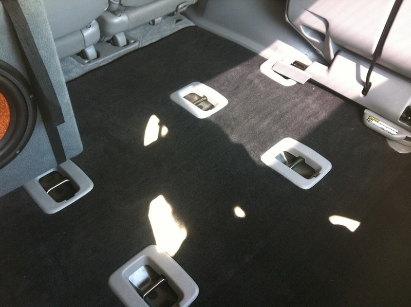

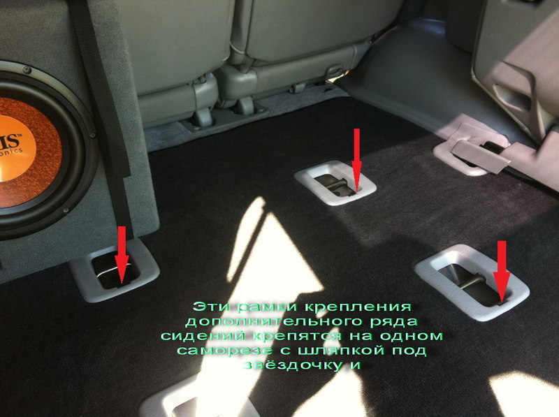

9. снимаем пластиковые накладки кронштейнов сидений
один саморез с головкой под звёздочку, откручиваем, тянем сначала вверх потом на себя - накладки сняты.

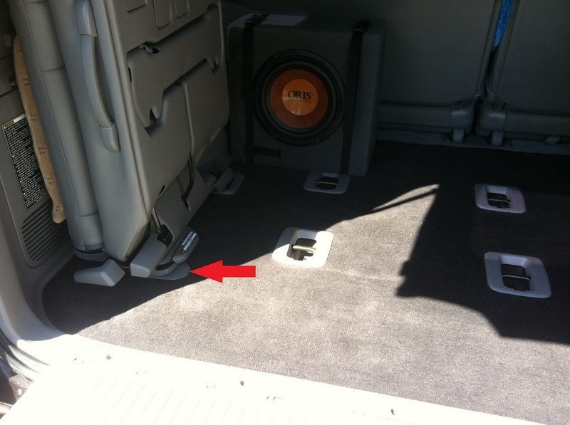

10. снимаем накладки...
тот же саморез и тот же принцип....
11. ещё накладки...
крепятся на защелках и не вероятно элластичные.. поддеваем отвёрткой и накладки на полке :)

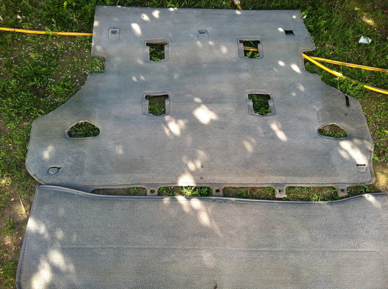

Снимаем старый ковёр и начинаем аккуратно отрывать от него слой шумоизоляции похожего на пресованную вату.
Переклеивать или нет вставки под крепление детского сиденья - решайте сами.
Лично мне не нужно было и я этим не заморачивался.
Эти вставки из материала похожего на пенопласт только по мягче выполняют функцию своеобразного ограничителя, для того чтобы подняв прорези креплений вы не видели слой шумоизоляции.
11. Возвращаем ранее оторванную шумоизоляцию на историческую родину, то бишь в багажник.
12. Раскладываем на ровной повехности новое ковровое покрытие ворсом вниз и сверху накладываем старое также ворсом вниз.
Опять же можно фиксировать прищепками по краям.
Берём кусочек мыла и старательно обводим контур и все отверстия.
13. Вооружаемся ножом для резки линолеума и старательно вырезаем новое ковровое покрытие.
14. Идём к машине и собираем всё обратно (иногда пользуясь ножом для более точной подгонки ковра)

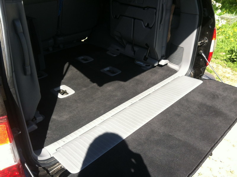

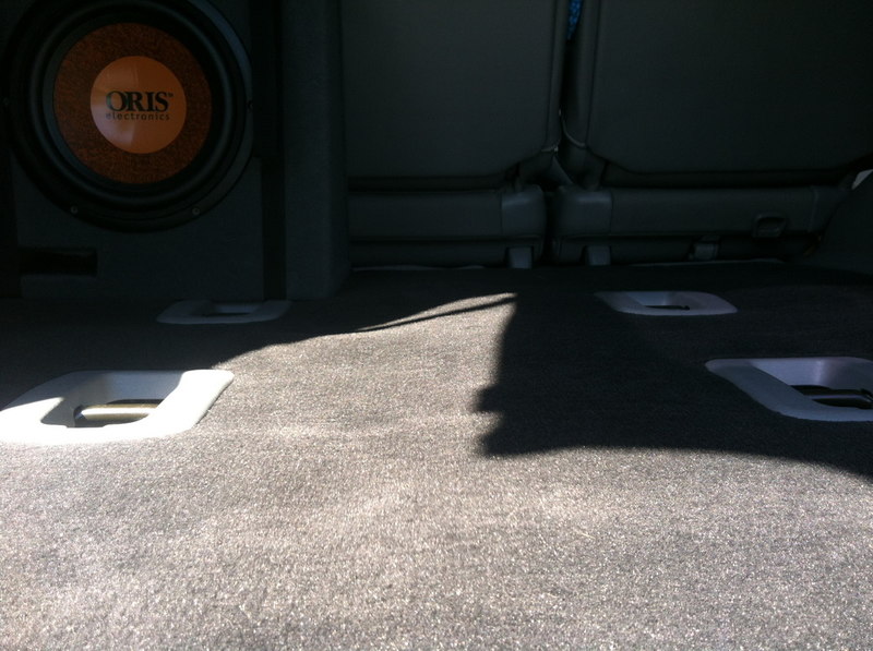

финальные фотки (без стрелок и пояснений...)
и то что было ранее.....
подскажите как она снимается, все открутил, бесполезно, стоит как влитая эта планка
две клипсы слева и справа под боковыми обшивками
Саму накладку крышки багажника просто наверх поднять нужно.
