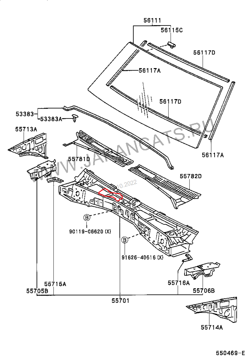

    Бывает ещё очень хреновая неисправность, забор воздуха в салон организован из коробки под лобовым, где трапеция дворников, отверстие забора воздуха имеет отбортовку, отбортовка может подгнить, вода попадает в это отверстие.
    • Откуда: Город трех революций
    • Машина: TLC 70 1KZT, 2 ARB Loker, cabrio; TLC 150 1KD
    Это примерно здесь.

    2 часа назад, Schweik сказал:
    Это примерно здесь.
    Ну тогда бы текло по моторному щитку, а не под бардачком - верно?
