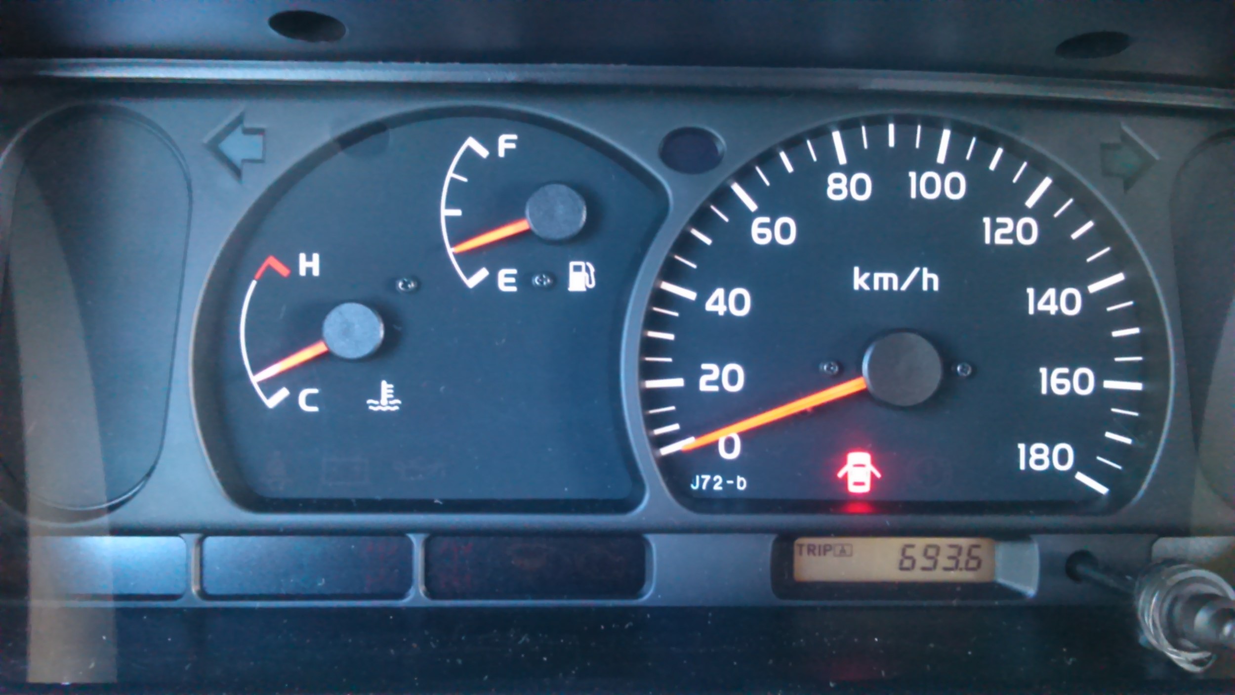

Здравствуйте, подскажите куда копать? Датчик температуры :
Машина полностью прогрета.

Поиск  по вискомуфте вентилятора и термостату. Пара старых тем по этому поводу точно есть.

Термостат думаю в порядке,печки жарят руки не удержать,

Они на разные температуры бывают. И термостат и муфта.
Многие меняют. Я не стал. Мне без разницы , что на термометре.

Машина только недавно, так что до зимы долеко, датчик вроде работает, но стрелка выше не поднимается. Может вискомуфта так темпиратуру сбивать, если преклинила? На исправной машине и пргретом движке в каком полозении стрелка?

Араб? Тогда это нормальное положение стрелки, если европеец, то проверка системы охлаждения

Было подобное на пикапе. В итоге провод который идет к датчику температуры подломился у фишки, на 2/3 примерно. Проводок восстановил и стрелка поднялась.

Европеец,
46 минут назад, Less_nik сказал:

Да не надо разбираться . А надо ездить.
Хочешь стрелку поднять. Включай кондей на всю и на трассу . Едешь так со скоростью 130 и стрелка поднимется . Так как тебе нравится

Европеец ? С Евро-2. Ню ню.
Нормальное у тебя положение стрелки.

Благодарю успокоили.
8 часов назад, alexalcg сказал:
А что значит евро-2. Араб.разве не такой?
