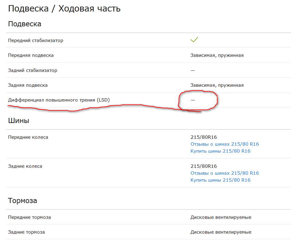

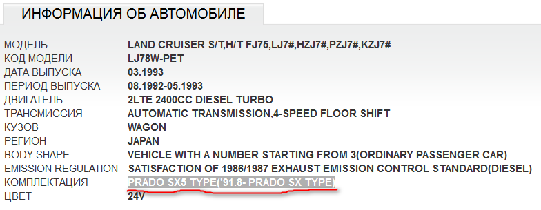

Друзья хочу узнать есть в моем прадике мост LSD. Со слов предыдущего хозяина говорит что вроде был, хотя точно не помнит, номер LJ78 - 0040314
Изменено пользователем SashaLC
  • Откуда: с Дону
4 минуты назад, SashaLC сказал:
Для этого нужна подкапотная табличка.
В частности строка TRANS/AXLE .
  • Откуда: novosib
  • Машина: z22a
26 минут назад, SashaLC сказал:
мост LSD
  • Откуда: Ростов-на-Дону
О спасибо

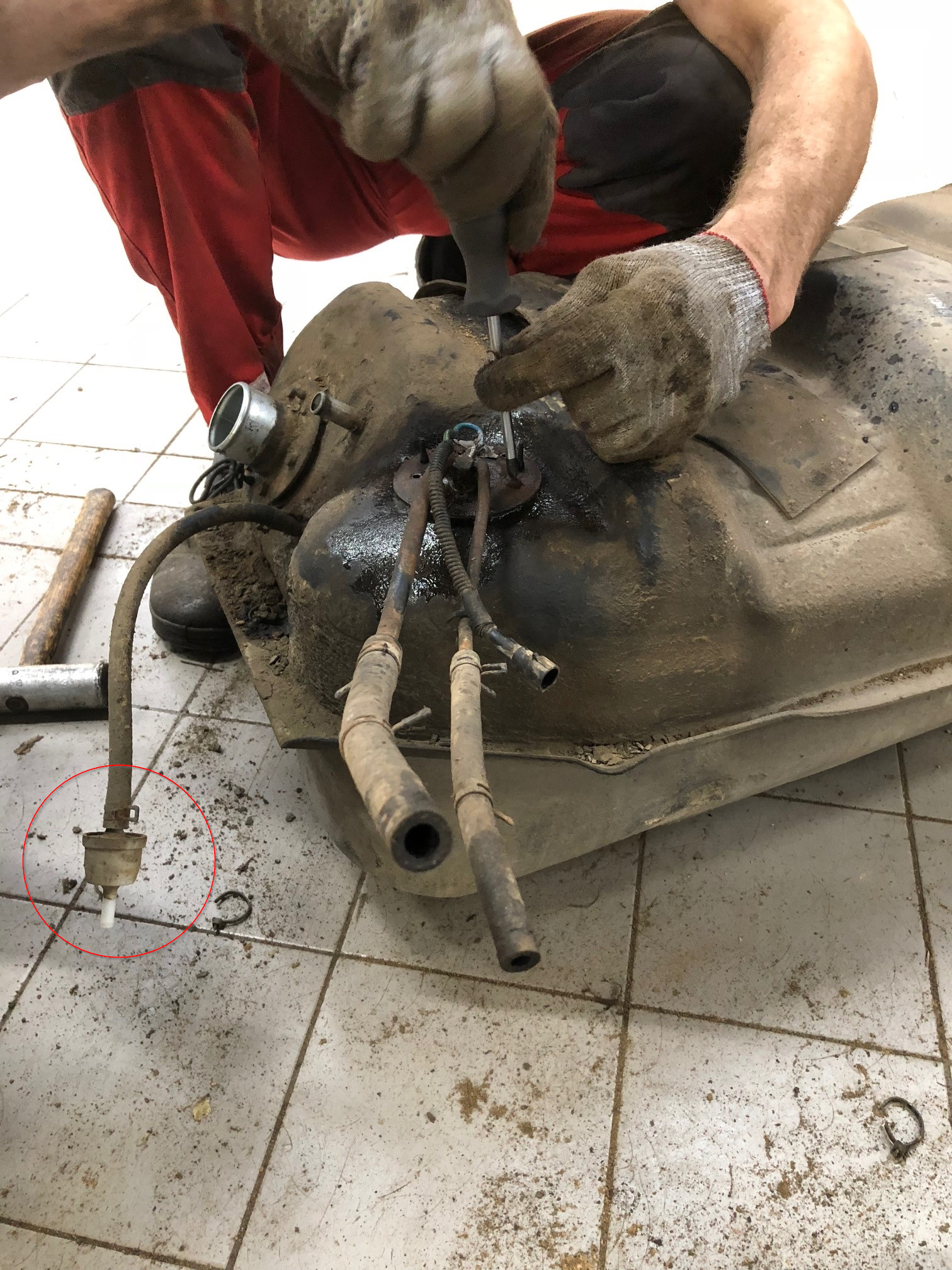

Подскажите, пожалуйста, снимали для промывки топливный бак, не уследил в момент снятия следующий момент: куда идет\подключается\крепится шланг вентиляции бака (я так понимаю это он должен быть) выделен на фото? Сервисмены утверждают, что никуда не был подключен и просто болтался сверху бака. Так это или не так? Изучил схему и мануал по снятию бака для новых 70к, но так и не понял куда он должен выводится, везде указывается, что его надо снять\одеть с бака.
  • Откуда: с Дону
16 минут назад, Susanin79 сказал:
куда идет
У меня на Хае он  раму засунут.
У тебя думаю так же должно быть. А вообще куда угодно лишь бы выше бака и ниже заливной.
Да, там шланг ещё должен быть. Он и засунут в раму.
  • Машина: HZJ76 2011год
15 минут назад, Казак-берег сказал:
Вот чего не хватало, вижу же, что больно чистый наконечник, значит думаю куда то да был подключен. Спасибо!
