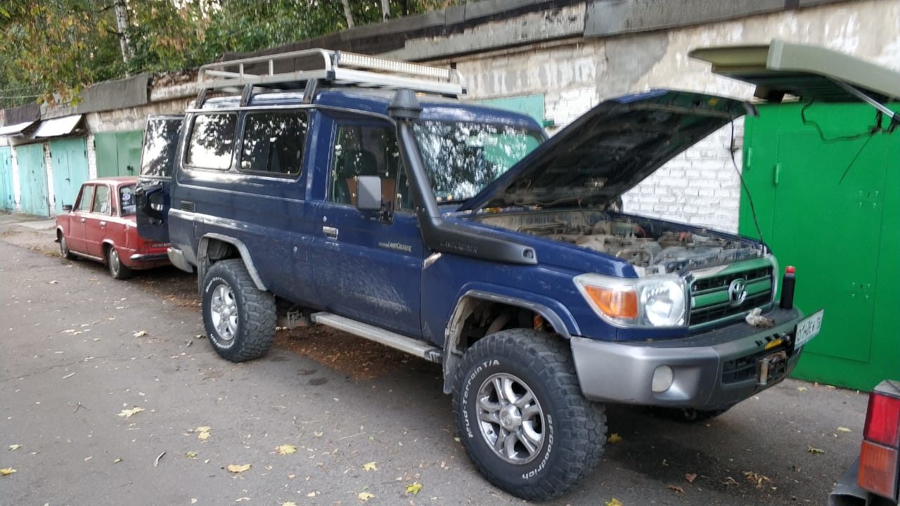

У кого 78 2007+ вроде, с широкой мордой.
Надо подобрать пороги силовые, нашёл только риф... Крепления 1 скоба, хлипенько как то.
Кто какие ставил? Желательно Москва и область, приехали посмотрел оплатил. Поставлю сам. И по цене более менее адекватные)
Заранее спасибо
  • Откуда: сибирь
  • Машина: ленд крузер 76
мне делали под заказ ,крепление к раме стремянками в трёх точках ,хайджек и домкрат держат легко ,плюс к тому связаны между собой силовой балкой которая прикрывает  раздатку с коробасом ,,,,,
внешне похожи на штатные ,середина из родного материала ,в окантовке труба два дюйма толстостенная с радиусами закругления ,покрашено раптером ,три года ,полет нормальный

Сделай у Алексашкина , только узнай красит он так же херово или нет ?
сами пороги мне нравились , на двух машинах делал у него

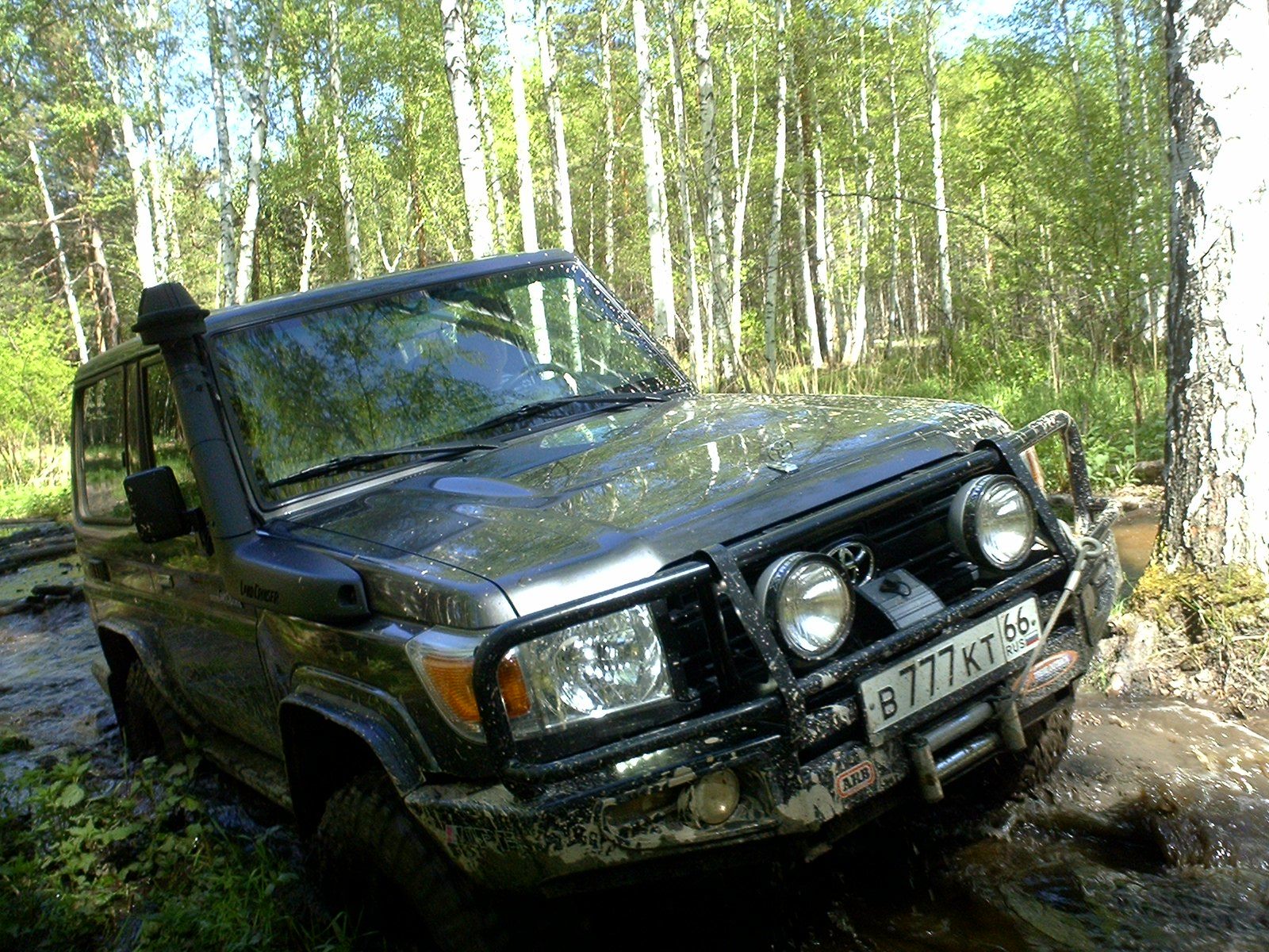

Доброго времени суток, если сравнить коротыша 1HZ кузов 71 и коротышка 1 KZ-TE тоже 71 кузов для Трофи какая предпочтительние? Или с HZ это больше экспедиционый автомобиль? По базе они различаются ширене мостов их расположению? На тяжёлой разгруженые мосты. Кто нибудь знает?
  • Машина: Лэнд крузер BJ74
Для трофи я так понимаю чем легче двигатель тем лучьше ...а 1KZ  легче 1HZ килограмм на 80.
  • Откуда: с Урала я...
  • Машина: на TLC тоже ездим
15 часов назад, Павел71 сказал:
Для экспедиций думаю 71 маловат будет, даже с багажником
В трофи не участвую, но в те места, где ещё можно получить удовольствие как от рыбалки, так и от охоты, с 2012г. доезжаем без проблем:
