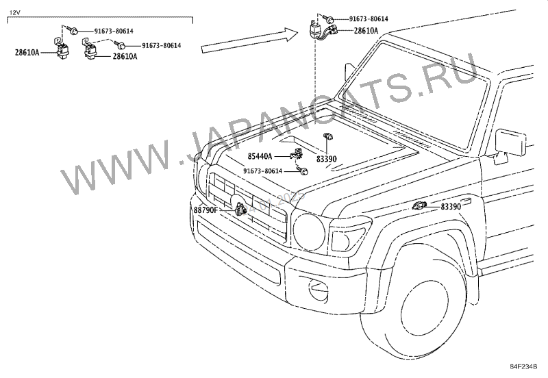

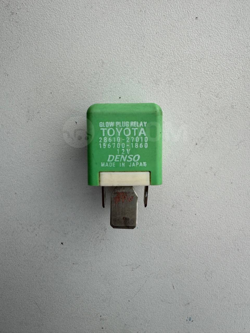

Ну 76 нету у меня, но логически, реле накала по току мощные, круглые бочонки, По левому борту от телевизора до акб или после акб до перегородки . Все это под капотом. Или метод научного тыка, прибором от свечей по проводу до реле...
Успехов..
41 минуту назад, eLIASS сказал:
это не сложно! Тойота Ленд Крузер 76 араб 1HZ мотор
Какое-то различие по годам есть, но согласно каталогу на правом подкрылке по ходу движения возле фартука, если выпуск после 2009г, то выглядит как на фото
  • Откуда: Приморский край, г. Находка
  • Машина: 6
13 часов назад, Eugene63 сказал:
у меня там второй аккум, видимо за ним спрятались, попробую снятть его и посмотреть! Спасибо!

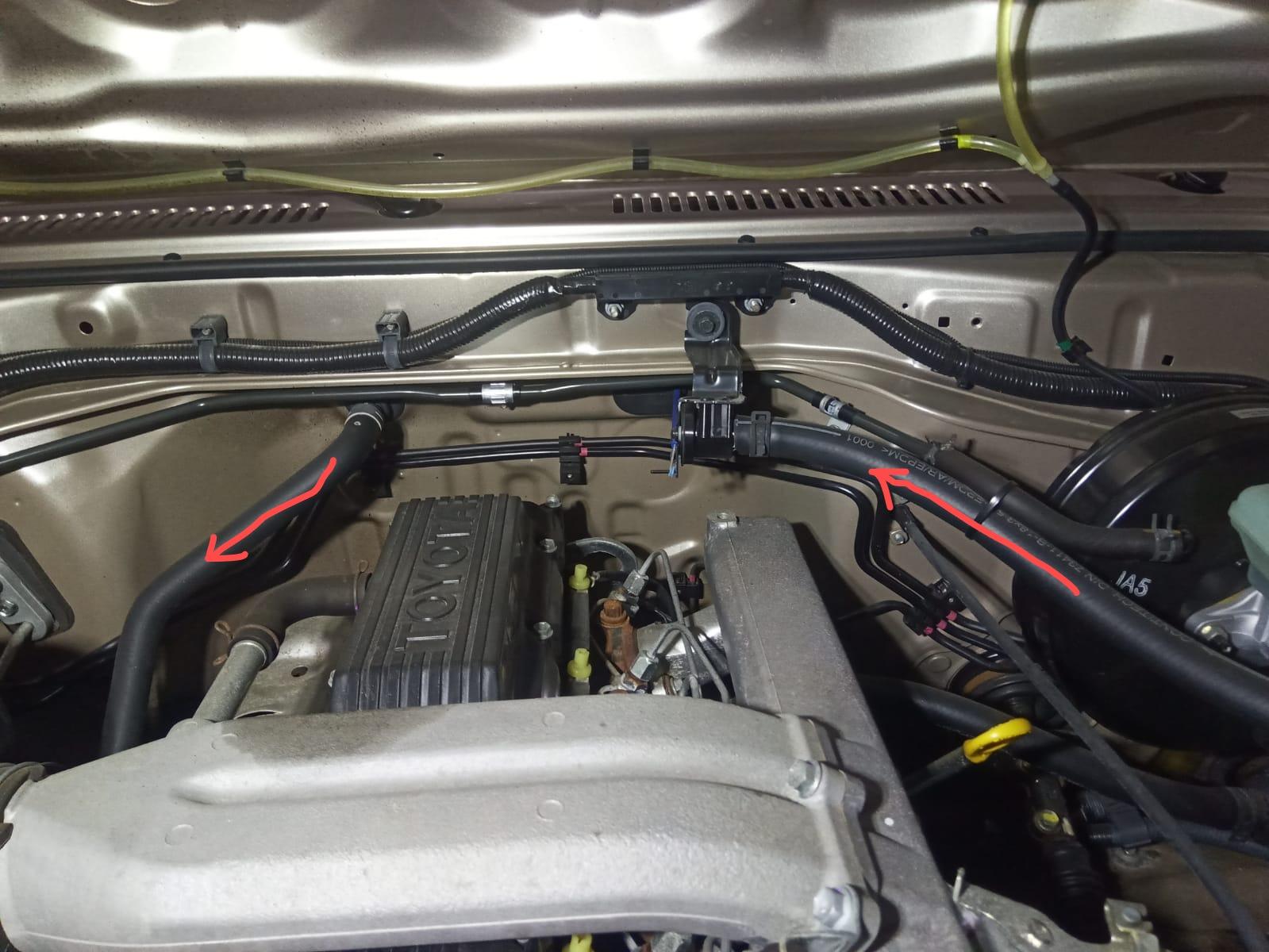

Друзья, подскажите направление движения антифриза в печку на TLC76 с 1HZ?
С какой стороны он именно входит? Именно так, как указано стрелками или наоборот?
2 часа назад, Отто сказал:
Да, как указано стрелками.

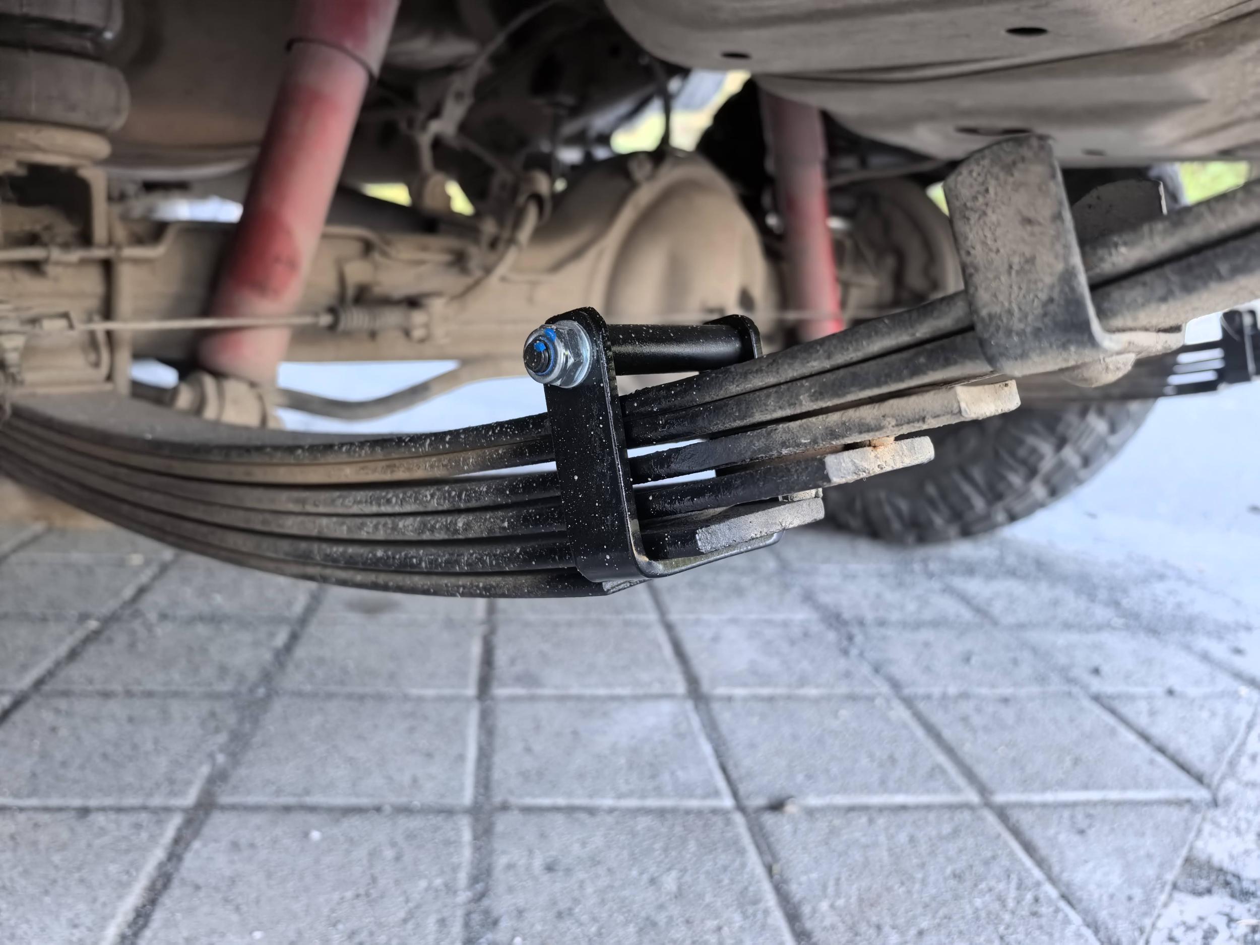

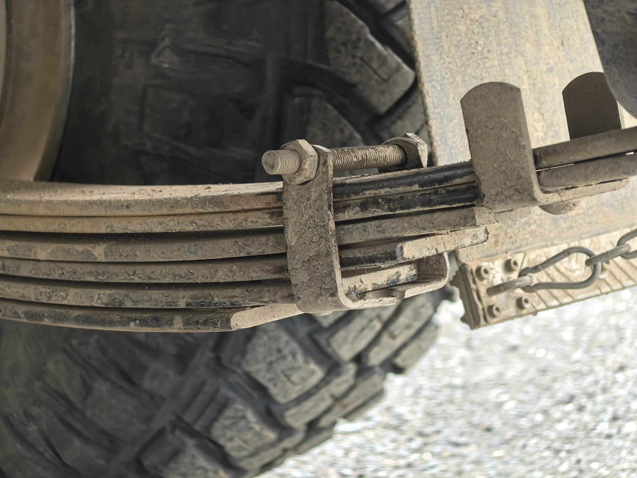

Подскажите, фиксатор листов рессор реально найти в продаже? Если да, то насколько его легко заменить? А то у меня с двух сторон лопнул.
Изменено пользователем eLIASS
  • Откуда: Барнаул
  • Машина: TLC HZJ78 1HDT 40", Tacoma 3UZ, УАЗ 1KD
Его сделать не  сложно. Менять - снимать рессору, разбирать, высверливать заклепку, клепать новый.
  • Машина: 6
8 минут назад, vvr сказал:
по поводу замены беда конечно. не очень хотелось снимать...
Завари

Сделали новые.

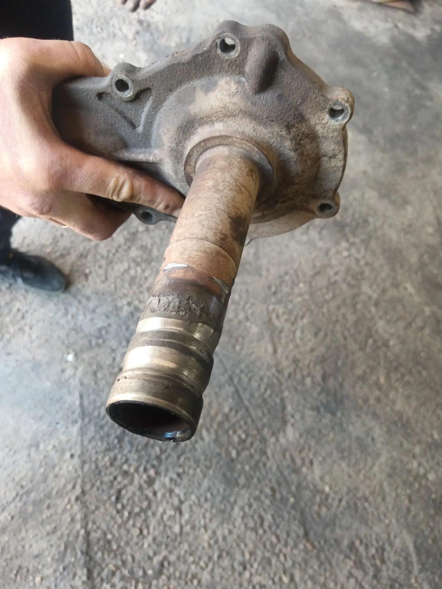

И еще подъело крышку первичного вала (если правильно называю, фото прилагаю.). Может кто подсказать ее номер по каталогу. Пытался найти по japancats.ru, не нашел.
