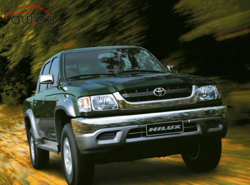

кто то говорил что у грейт вула сейфа морда как у волги, на самом деле вот откуда китайцы взяли морду http://www.aw.by/pho...log/60524_4.jpg
