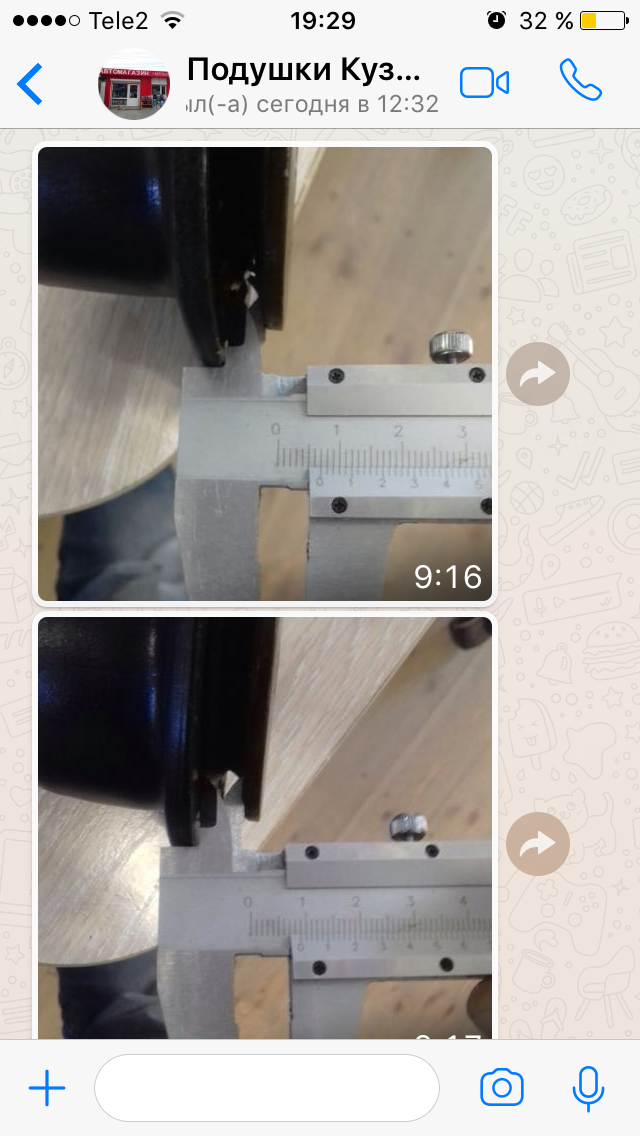

Вот,по моему запросу, продавец из Владика прислал фото, 2-й и 3-й подушки на 130-й кузов, из этой Тайванско-Китайской серии. На оригинальных подушках в этом месте одинаково по 16мм! Здесь на одной 9мм,на другой вообще 7мм,ну и как эти подушки будут работать? На них кузов положи,они на раму лягут.

это кал. не бери. не жмоться и купи х5 рессурс (у них первые редко найти можно но есть неплохая замена от "Фортуна")
