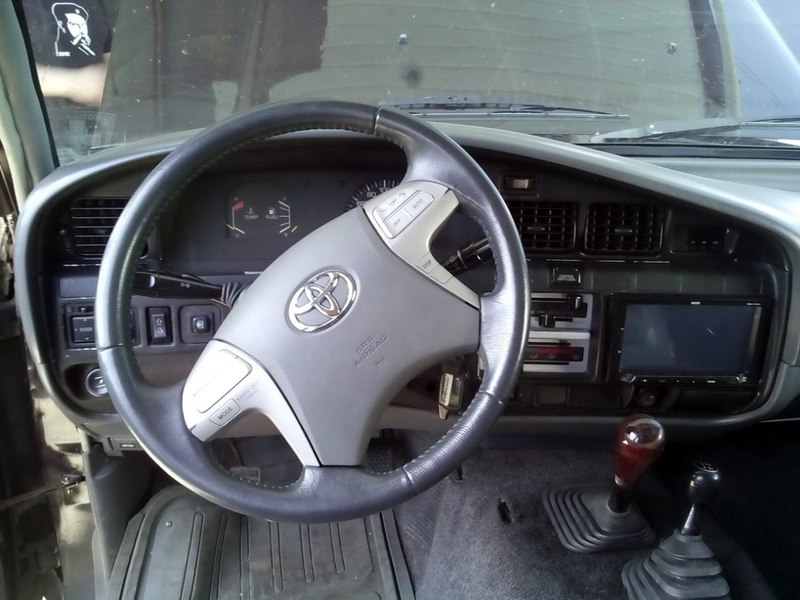

Моя замена руляки:
https://www.drive2.ru/l/6809250/
Кнопочки работают, подушка и круиз нет (пока что нет ;) ).

Руль от Камри 40 (2006-2009г.в.). Шлицы одинаковые, встает прекрасно на родной стакан со "стрекозой".
Для установки требуется руль, подушка и "улитка" для подключения контактов с руля 84306-48030. Улитку пришлось купить, руль и подушку брал на разборке.
В жизни смотрится лучше чем на фото, на фото руль получился слишком большой.
Особенности установки сказать не могу, делали в местной мастерской автозвука. По словам установщиков ничего сложного не было, но потребовалось немного подрезать корпус "улитки" и стакан рулевой колонки.
Магнитола 2-диновая китайская, там выводы кнопок программируемые, поэтому с настройкой кнопок проблем не возникло.

Плачу от цены (((( Я задушил жабу и почти 100 баксов за оригинальную улитку отдал. Еще понадобились 2 пластмассовые заглушки в руль, по бокам. Но они копеечные
45186-33080-B0 - заглушка правая
45187-33050-B0 - заглушка левая
И до кучи, раз уж речь зашла о комфорте. В дальняке доставало отсутствие площадки для отдыха левой ноги. Купил и установил вот такую: 58190-60120. На фото к сожалению ее не видно, прикрыта ковриком.

Когда-то один человке авторитетно сказал, что шлицевое соединение руля у всего модельного ряда Тойот одинаковое. Не утверждаю что это 100% истина, но по шлицевому и от 100-ки и от Камри руль подошел. Встречал на просторах сети и другие варианты установки рулей в 80-ку, там тоже по шлицам проблем не возникало. Так что необязательно искать именно такой руль как у меня. Хотя в пользу моего варианта могу сказать именно то, что переделки при установке минимальны и все работает: клаксон, кнопки и т.п.

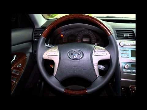

Если бы устанавливать повторно от Камрюхи, с учетом опыта, сейчас я бы наверное выбраль руль с деревянными вставками. Вот такой:

от деревянного отказался, говорят когда руки потеют скользко очень :blink2:
Дело хозяйское. Хотя подобных симптомов (скользкий руль) ни разу не замечал. Может так говорят те, кто таким рулем не пользовался? ;)
