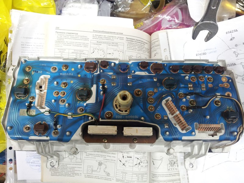

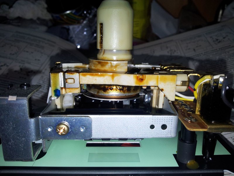

Вчера разобрал панель приборов.
В легионовской книжке написано про то, что при совершении валом 1 оборота должна возникать проводимость 4 раза (между клеммами А и B).
Она у меня постоянно там!
Увидел косяк на плате - припаял медную жилку. Проблема не ушла.

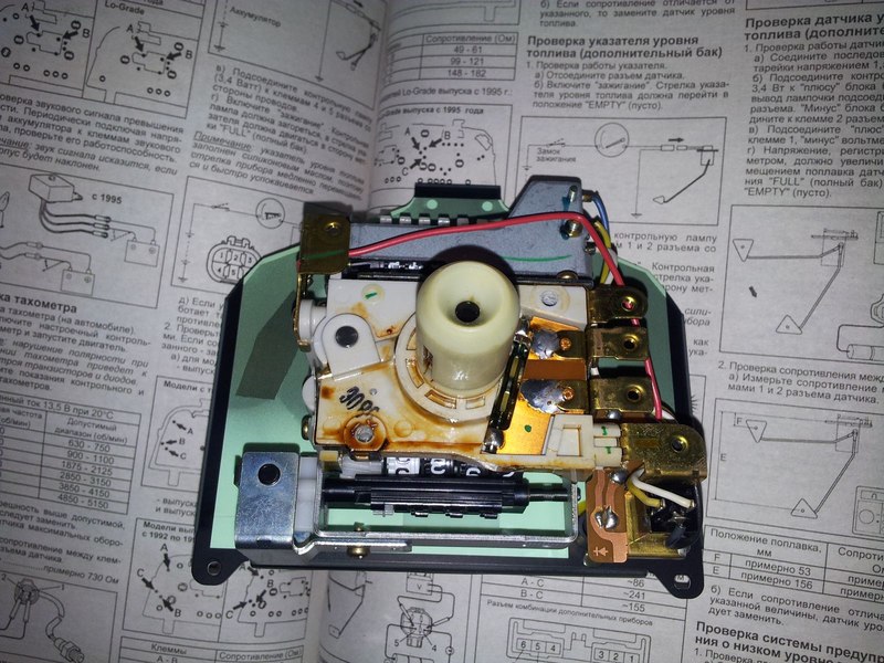

Пришлось снять спидометр с приборки. Очень много смазки - это нагнало с нового тросика спидометра за 2 года эксплуатации.
Промыл всё аккуратно бензом, высушил. Проблема осталась.

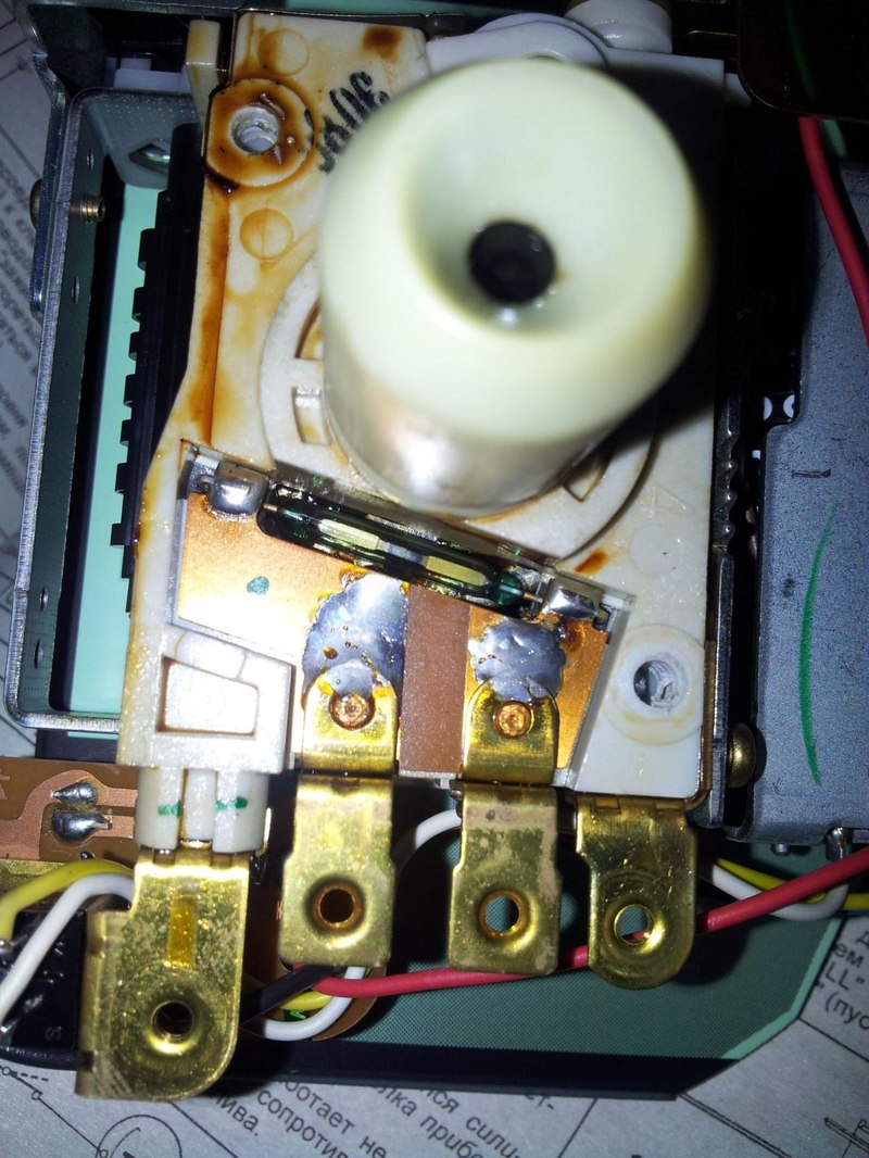

Увидел, что между клеммами А и В стоит стеклянная штука, в ней пластинка (очень маленькая, лупы не было под рукой). Но по идеи при вращении под ней металлической штуки (скорей всего с магнитами), эти пластины должны замыкаться ровно четыре раза). А у меня получается, что они постоянно в контакте - что и показал прозвон этих контактов.

В первое сообщение почему-то не могу вставить все фотографии
  • Откуда: Камчатка
  • Машина: TLC 77 (1997г) HZJ77HV-PEU
Последняя фотография - вот эта самая стекляшка с пластинками.
Это геркон
Это и есть датчик скорости №1 - который встроен в комбинацию приборов?
Да
2. Мне менять спидометр полностью (на эксзисте цена более 16000рублей)?
можно так , а можно пойти в ближайший магаз радиодеталей и купить подходящий по размеру геркон .

Вообщем стоит геркон 45 рублей - "щелбанов" отвешивать не стал, купил, впаял.
Все чётко по книге - за один оборот вала спидометра - ровно 4 раза возникает проводимость между контактами.
Проблема мигающего O/D для меня решена!
