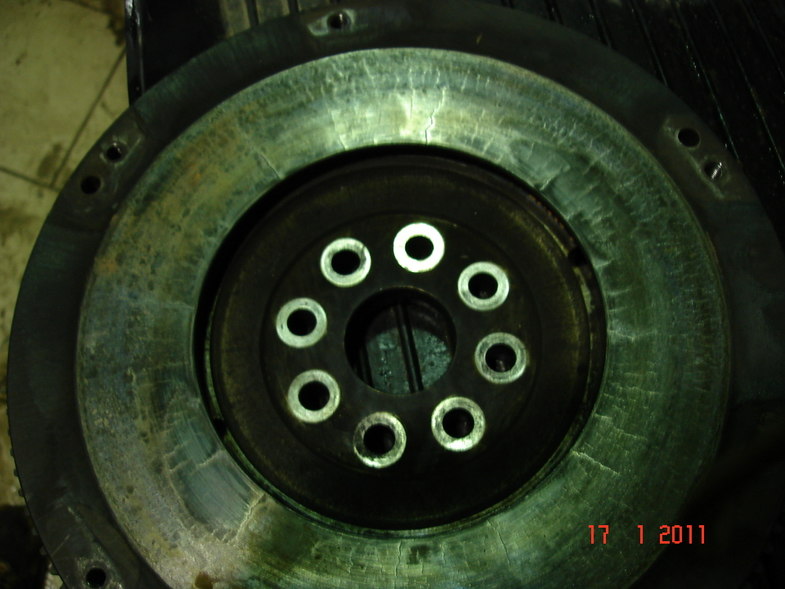

возможно проблема не в сцеплении, а в изношенности маховика, по хорошему его перед установкой сцепления протачивать надо, но не у всех есть такая возможность.

Максим ... нет (ну я как бы в принудительном излечении не нуждаюсь :laugh: )
мой маховик при первой же замене - был выкинут по причине вот этого

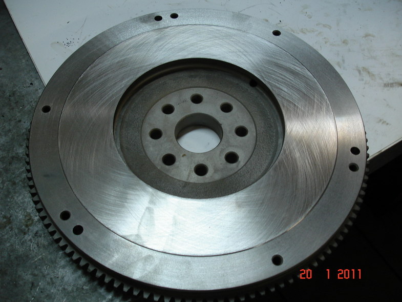

вообщем то у нас уже давным давно проточка маховиков налажена ( но это сказали на выброс) поэтому заказал б\у и проточили сразу ...
вот так получился (новый  б\у маховик )
было ту уже 2.5 года назад ...
