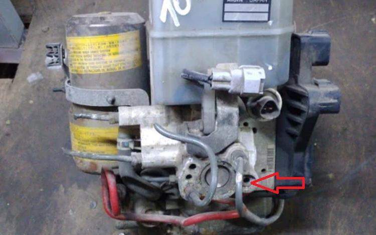

как вытащить обратный клапан на снятом блоке ?
  • Откуда: Алматы
  • Машина: LC-100 VX 4.2 06
37 минут назад, sleep сказал:
это он ?
  • Откуда: Хабаровск
  • Машина: LX470
я бы попробовал сжатым воздухом дунуть в дырку в которую вкручивается гидроаккумулятор. Тока шоб клапан не улетел. Ну и про стружку под ГА не забываем.
Изменено пользователем lamobot
  • Откуда: Алматы
1 минуту назад, lamobot сказал:
пробовал, давление компрессора не хватает
  • Откуда: Хабаровск
  • Машина: LX470
тогда при вкрученном га залить тормозухи и кратковременно подать питание на мотор. Пробку клапана приоткрутить чтобы клапану было куда выходить.

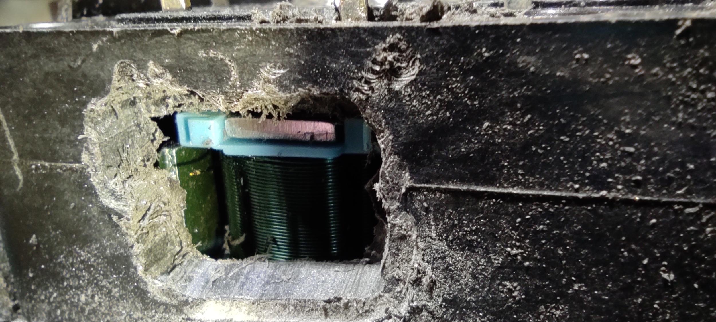

Вернувшись домой в первую очередь прозвонил все провода до блока ABS с ними всё было нормально и косяк обнаружился в самом блоке
Морально был готов покупать замену, но решил отремонтировать.
Так как блок соленоидов несъёмный пришлось извращаться
повезло с тем что нужная катушка находилась с краю.
выпилил "окошко"
и сюрприз - отломился конец который идет на первый ряд намотки катушки
наращиваю, паяю, вывожу вдоль пина наружу и припаиваю к нему сверху.
окошко заклеил, ГТЦ как молодой но со шрамом :)).

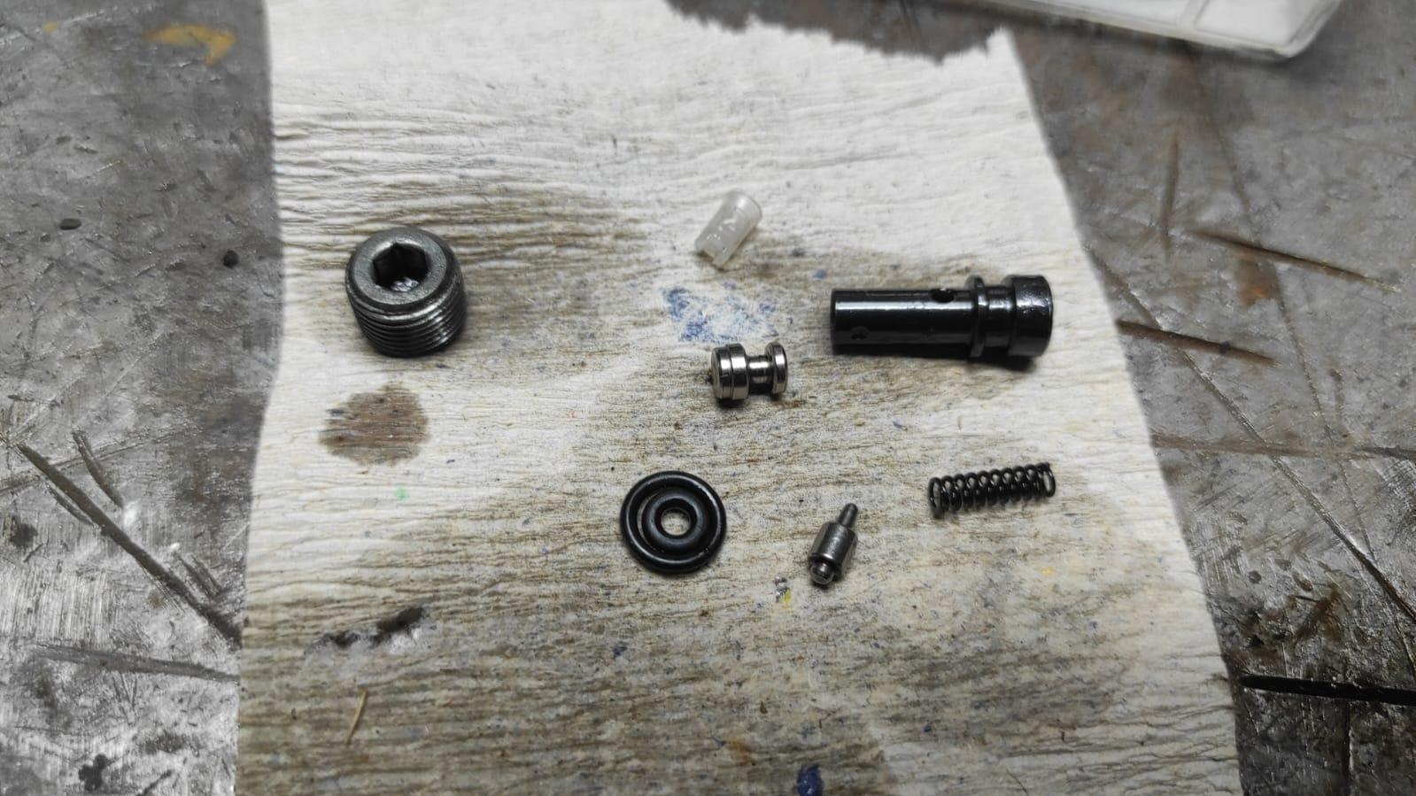

параллельно с этим вытащил клапан и как оказалось он разборный (хотя уже собирался покупать на драйве выточенный аналог)
знакомый токарь токарь Борис покрутив его в руках через несколько минут выдал "разборник"
на поверхности клапана были мелкие раковинки
почистили отполировали.
Клапана кстати немножко разные у крузака и мажесты
