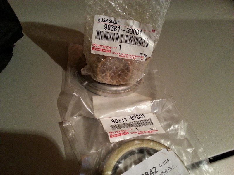

Парни приветствую! Вопрос.Собрался перетряхнуть передний мост,купил втулки бронзовые(оригинал) одеваю на шруз(HDK) а они немного люфтят(болтаются вобщем,посадка не плотная),это так и задумано или брак какой? Чет в форуме порылся не нашел особого ответа для себя в этом вопросе. :unsure2:

  • Откуда: Азербайджан, Баку
  • Машина: Тойота Ленд Крузер 80
Не подскажешь парт номер этих втулок. А то я не могу найти, чтобы заказать.

  • Откуда: Питер
  • Машина: Land Cruiser 80 HZ Vx

  • Откуда: Сибирь
Есть ещё "эконом-вариант" ST9038133001 SAT
С оригиналом сравнивал - проточка тоже в одном месте двойная перекрещивающаяся, но у неоригинала ширина этой проточки на 1мм меньше - 2,5 против 3,5 у оригинала.
