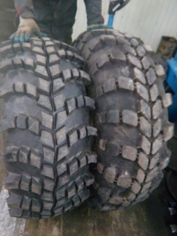

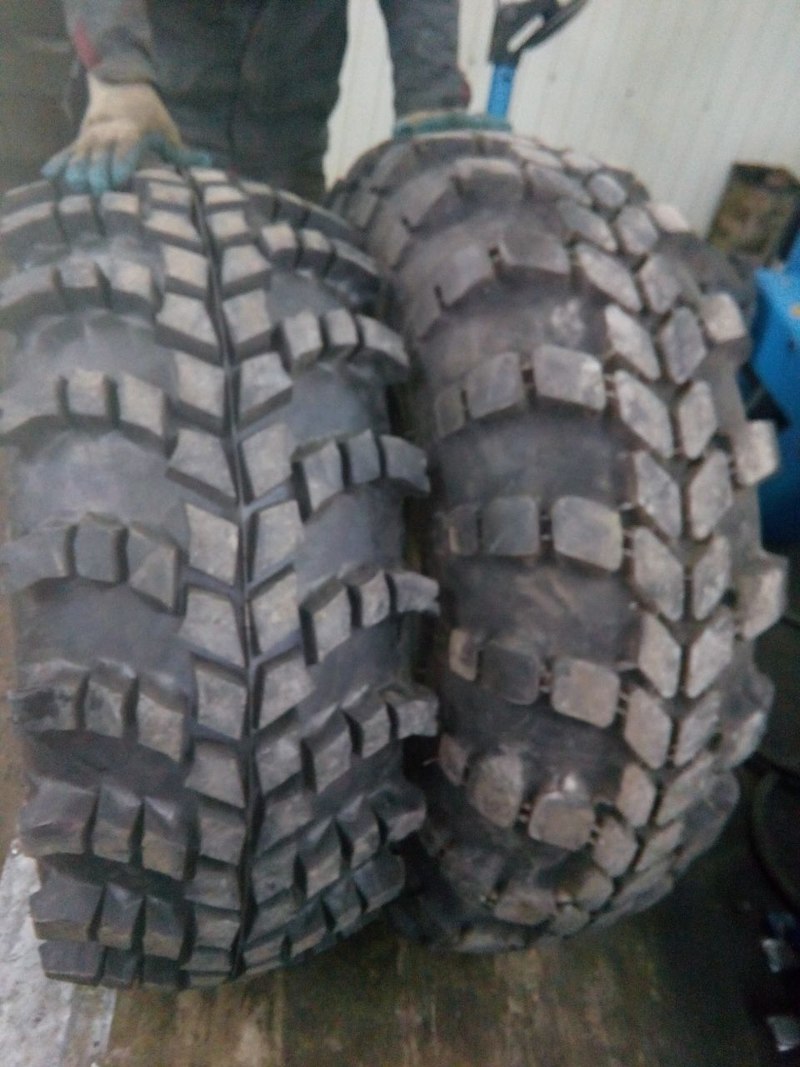

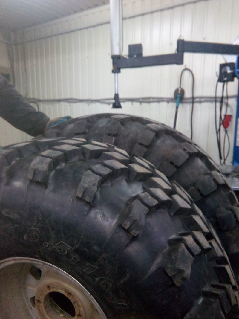

Довелось тут сравнить Блэкберн и БТР колёса. Сам был немного в шоке от размера :)

Данила, у БТРа какая размерность?
Теперь понятно откуда черпали вдохновение авторы Блэкбёрна.  :)
44x13-18 350/95-18

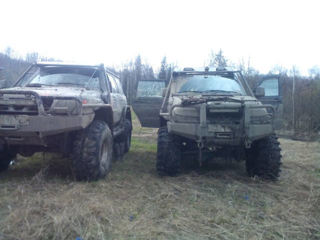

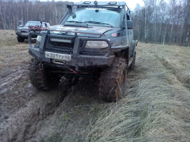

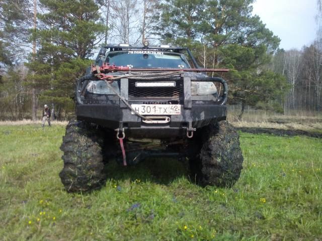

Прокатились тут в воскресенье , малость обкатал резину , да проверил зимние переделки по авто.
Значит чего - по асфальту - на 2,5 - все по прежнему тихо , особой жесткости не заметил , но и машина не лёгкая нифига, шимми чутка подбивает , но у меня в рулевом люфт уже приличный , ну и попробую отбалансировать попозже.
По грязи - имеем глину , сдобренную дождичком , под низом ещё не оттаявшая земля , в этих условиях колёса едут просто шикарно , ожидал что так будет , но тем не менее в восторге ! Едет хоть в гору , хоть назад , хоть вперёд ,боковой уклон то же держит отлично , за собой тащил в гору Сурфа на 33-х , то же без проблемм , причем в издевательстово на 42-м ТСЛ-ом , позволяем остановится на подьеме , чуть газка и поехал , при этом , ожидаемая шикарная самоочистка , всё это дело на давлении 1,1 , ниже сдуваться нету смысла особо , протектор лежит и работает полностью в т.ч. плечи.
Отдельно хочу обратить на условия данного тест драйва ! Всем умом понимаю - на наших болотах придётся очень аккуратно работать газом , что будет в глине и болотах других регионах нашей бескрайней Родины - сказать не могу , тут уже сами решайте .
На а из минусов , как и предполагал - ехать по асфальту на давлении ниже 2-х , крайне не комфортно
Фоток буквально парочка , есть ещё маленько + видео , пока некогда забрать / выгрузить.

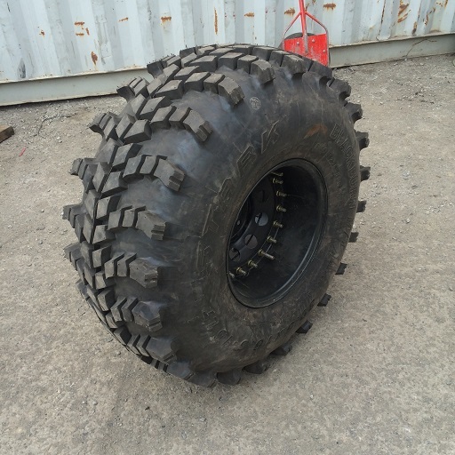

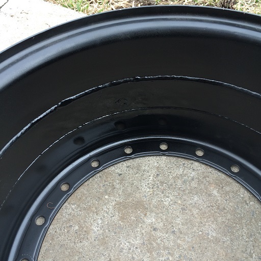

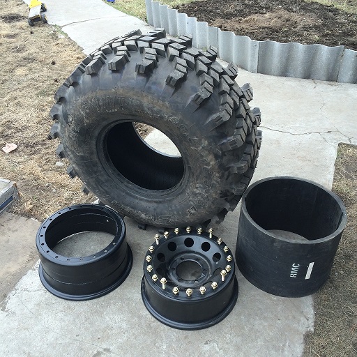

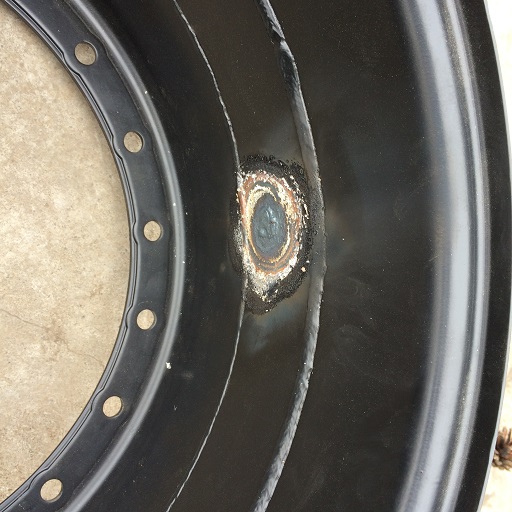

Добавлю отсебятину. Пришла резина  и диски (напомню, 39,5 Блэк Бёрн и 16Х14 трёхсоставные железяки от 1000 размеров). Так как на 60-ке мосты портальные, то пришлось сердцевину диска перевернуть, чтоб отрицательный вынос превратить в плюс. Отверстие под вентиль (сосок) запаяли газосваркой - получилось довольно аккуратно, и просверлили новое. Пока колёса не ставил, надо ещё отбалансировать. На 9-е мая планируется выезд в лес совместно с боггерастами на 39-х колёсах. Но я уже вдохновлён поездкой Константина. :ok:

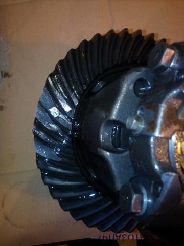

третье - своими новостями поделюсь - могучие всё таки колёса ! порвал в клочья заднюю главную пару,5,123 мотив гир ! достался тут почти на халяву диф лсд - шный Патрулевича , поставил , масла налил как положено 75-140 для лсд , дороже чем сам диф вышло , млин , правда люфток чутка в шестерёнках полуосевых был , но вроде чутка же , но вот сочетания там чутка тут чутка с ХД-Т шным мотором и Блэками,уделало пару на раз !
Так что не прощает эта резина понибратства ...

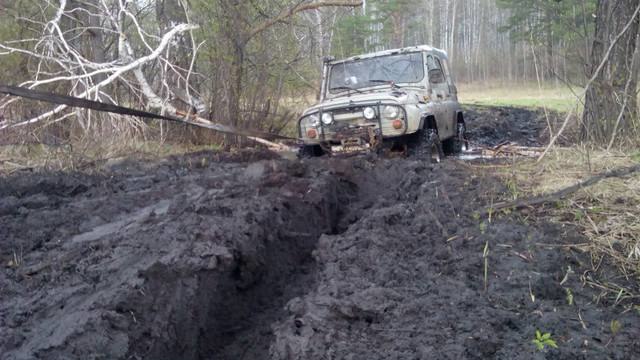

Да ещё , в прошлые выходные ещё малость покатался , трассу ставили,так вот т.к. было одно место , луг заливной ,травка , а под ней чернозём водой пропитанный, очень понравилось , то что благодаря ширине , даже   мой тяжелый пепелац ямы рыл, но не закапывался и позволял спокойно назад выезжать.
вот как - то так
Это не колёса могучие, это, как я уже говорил, мосты сафаря чахлые для крузаковского мотора
