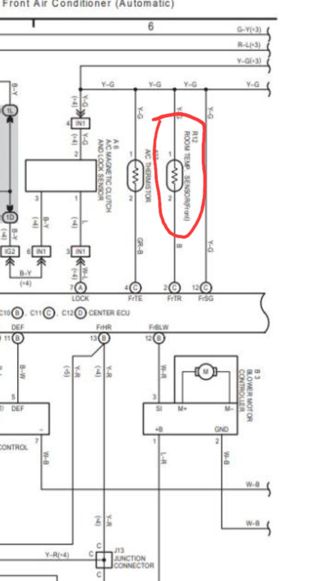

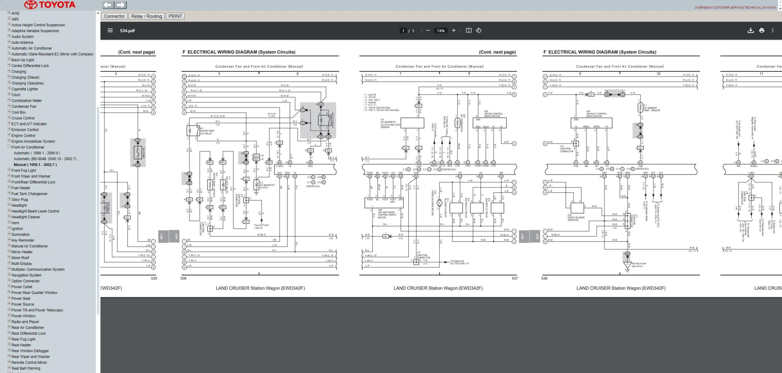

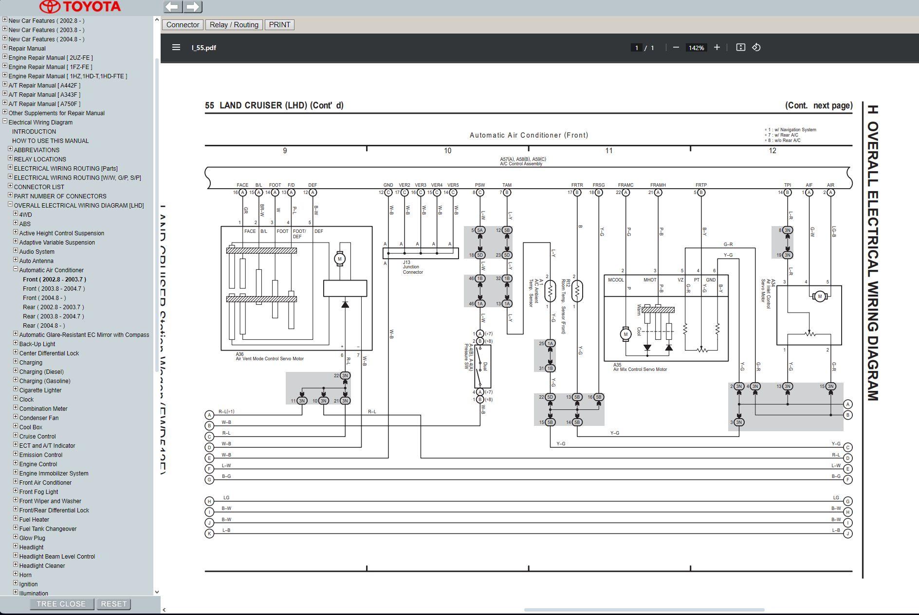

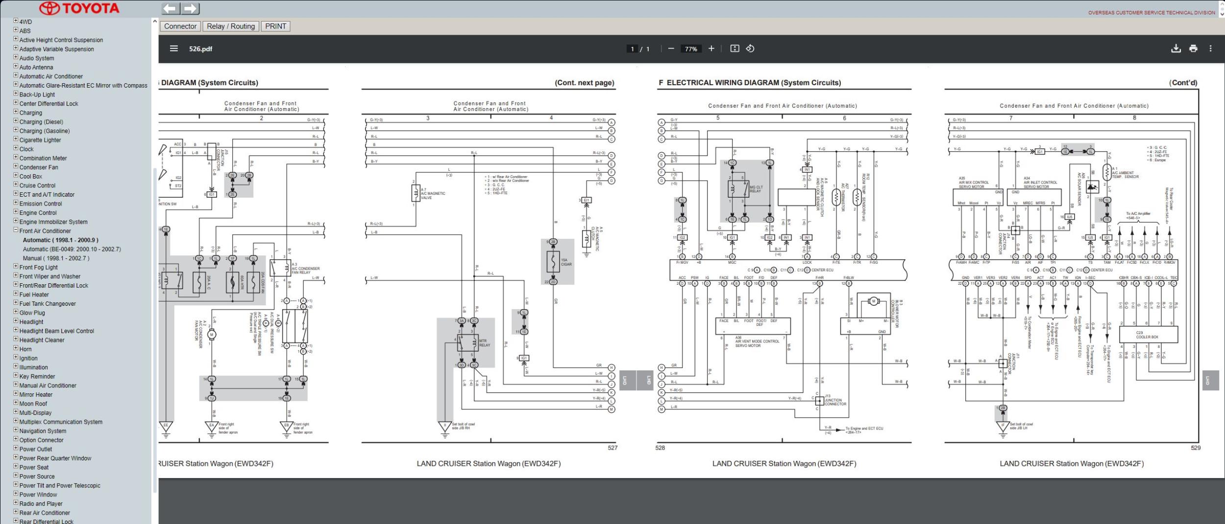

    Привет! Выложи эл.схему для своего варианта климатики, покажу (мне с телефона не удобно ковырять Техдок). Или пусть @Kareland  выложит эту схему, у него техдок под рукой, нужно "опуститься" на несколько позиций ниже
    • Откуда: Чехия
    • Машина: LC100, 1HD FTE
    Clipboard02.thumb.jpg.6caacf446e0e1dca1b955e6ffaf51ab9.jpgClipboard01.thumb.jpg.814dbdc7f3fd366e521889a101d7ae6e.jpg
    534.pdf 526.pdf
    Изменено пользователем Kareland
    • Машина: Машина
    • Откуда: Кемерово
    • Машина: Ленд крузер 105
    2 минуты назад, M@ks сказал:
     Спасибо! Это к этому проводу нужно подключиться? Я правильно понимаю, один провод где указано на схеме, а второй на массу?
    Изменено пользователем Pavel 42

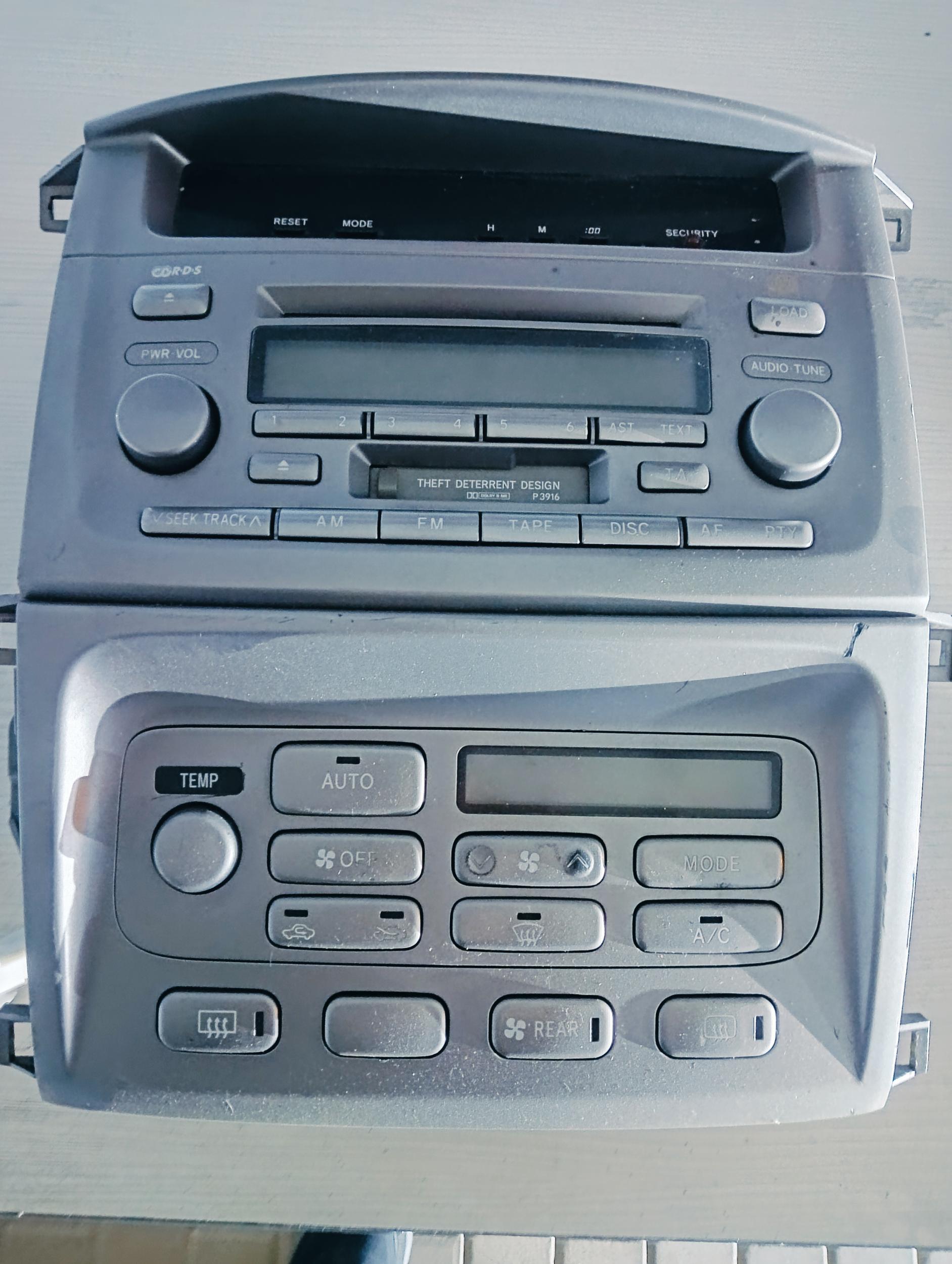

    20.12.2024 в 12:15, Arapov I сказал:
    Подходит
    Это точно? Номера ОЕМ у них разные. На вид такой же, только управление наоборот , в зеркальном исполнении. Работать будет или переделывать надо что то?
    • Откуда: Белгород
    • Машина: Toyota LC 100
    Только что, Dimon-797 сказал:
    Такой у меня.
    А такой с праворукой, при подключении не возникнет проблем?
    • Машина: TLC-100vx 1HDfTE акпп 5ст-Конь вороной.Два бака.Камри 55
    2 часа назад, Dimon-797 сказал:
    Если внимательно читать то речь идет про дорейстайлинговый климат на крутилках.
    Твои фото климата от рейстайлинга
    • Откуда: Белгород
    Что не подойдёт или неизвестно?
