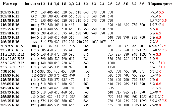

    04.11.2010 в 05:03, G-class сказал:
    Я пришел к тем же цифрам, что и в таблице.
    Андрей что за значения в ячейках таблицы?
