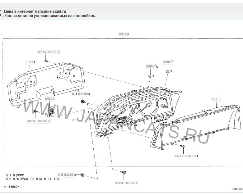

    День добрый, уважаемые форумчане. Требуется совет. В общем, перестала толком работать подсветка панели приборов, т.е. при включении света, подсветка еще как-то светиться слабенько, но в месте указателя давления масла вообще темнота, ярко как обычно светит только стрелка указателя температуры двигателя. Ответ как бы прост, перегорели лампочки подсветки, но тут меня поджидало чудо из темы "удивительное рядом", или чудесные сервис-мены, так как, при снятии блока панели приборов и при ее разборки они мне показывают умершие лампочки, говорят что это лампочки LED, и самое главное - они не меняются. Т.е. мне на выбор было предложено, либо менять весь блок панели приборов целиком, либо кататься вечером и ночью вслепую. Мне кажется это бред. Ну как-то не вериться в то, что так придумала ТОЙОТА, да и потом, если дома в люстре перегорит лампочка, мы ведь не бежим менять люстру целиком. Ситуация осложняется тем, что я и машина в Китае, найти какого-нибудь адекватного мастера в каких-нибудь гаражах не представляется возможным. Вот поэтому и вопрос, действительно ли нужна замена передней панели приборов из-за перегоревших лампочек. Машина TLC100, завезена сюда из Японии, год 2004, но сборка больше на арабскую похожа, два бензобака, два кондиционера, и впереди под бампером передним трос с мотором.

    Ничего сложного нет.Сними приборку и вытащи лампочки и с этой лампочкой в магаз.Приборку знаешь как снять?

    Еще проще.Сними панель и поменяй лампочки-90076-04003

    Светодиоды стоят в кнопочках климата и подсветке кнопок стеклоподъёмников. Во всём остальном лампочки(маленькие или большие). И что за мастера в Китае? В Маньчжурии машину за день могут протрясти :)

    ...ха! да как бы не так! в приборке 105-ой, как говориться -пятьдесят-на-пятьдесят))), все точечные индикаторы -лампочки накаливания, все стрелки и общая подсветка -LED диоды, причём в корпусе SMD... сам заморочился... буду менять, половина выгорела...осталось только узнать марку светодиодов... поменяю -отпишусь...
    ...да, и кстати, на стопятку по каталогам нет разблюдовки передней панели по артикулам... вернее она есть, но только на наружнее стекло, заднюю крышку и крепёж... а саму тушку можно заказать только в сборе со всей хренью...

    Ребят а кто знает для разборки приборки от 105 надо стрелки снимать? Пропала подсветка приборов постепенно, видимо все перегорело. Судя по всему светодиоды стоят. Но как до них добраться?

    Стрелки снимать надо, а до этого нужно их опустить ниже ограничителя чтобы они были в расслабленном состоянии и снимать удобно обычной столовой вилкой. Тянуть сильно но нежно. Это если Рестайл. А если приборка до Рестайл то там лампочки с обратной стороны приборки по моему и стрелки снимать не надо, штуки 4 за подсветку отвечают

    Откуда в рестайле ограничители стрелок ? Фото можно ?  Физически они есть , но внутри мотора , на трафарете ограничительных столбиков нет !!!  Отмечаем нижнее положение стрелок и снимаем их  . Светодиоды SMD 3528
