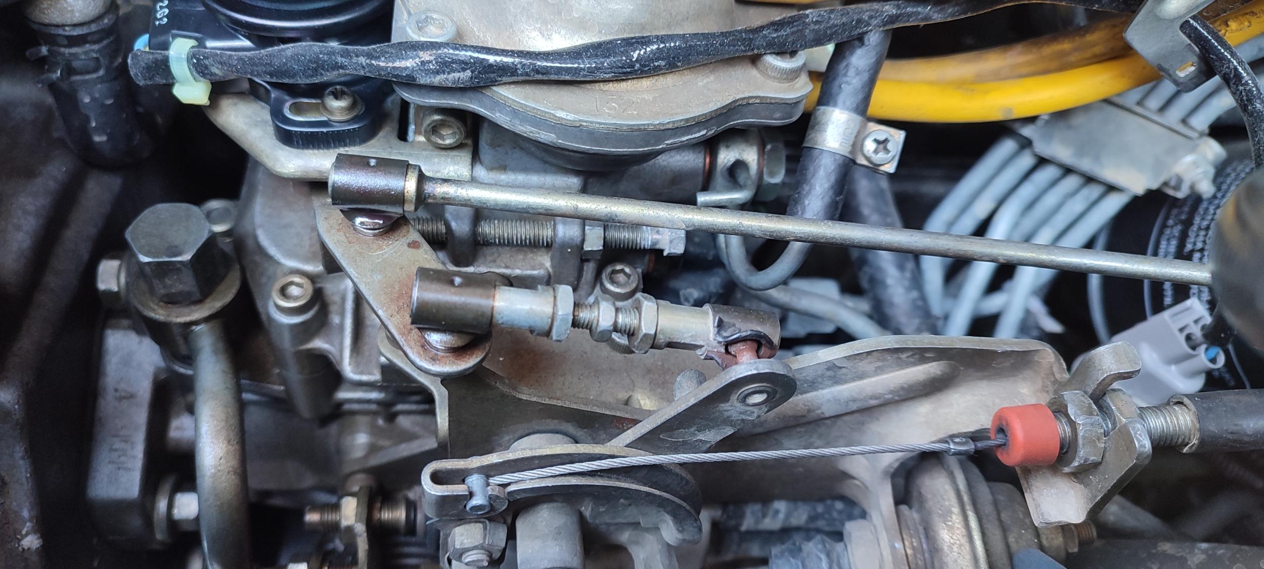

Следующий совет тросик. Его вообще рекомендовали заменить, но я подёргал его, всё чётко возвращается, без задержек.
Тпс при исправной коробке и топливной должен стоять почти посредине.
Выставил так и настроил тросик, кстати без него ездить категорически запретили.

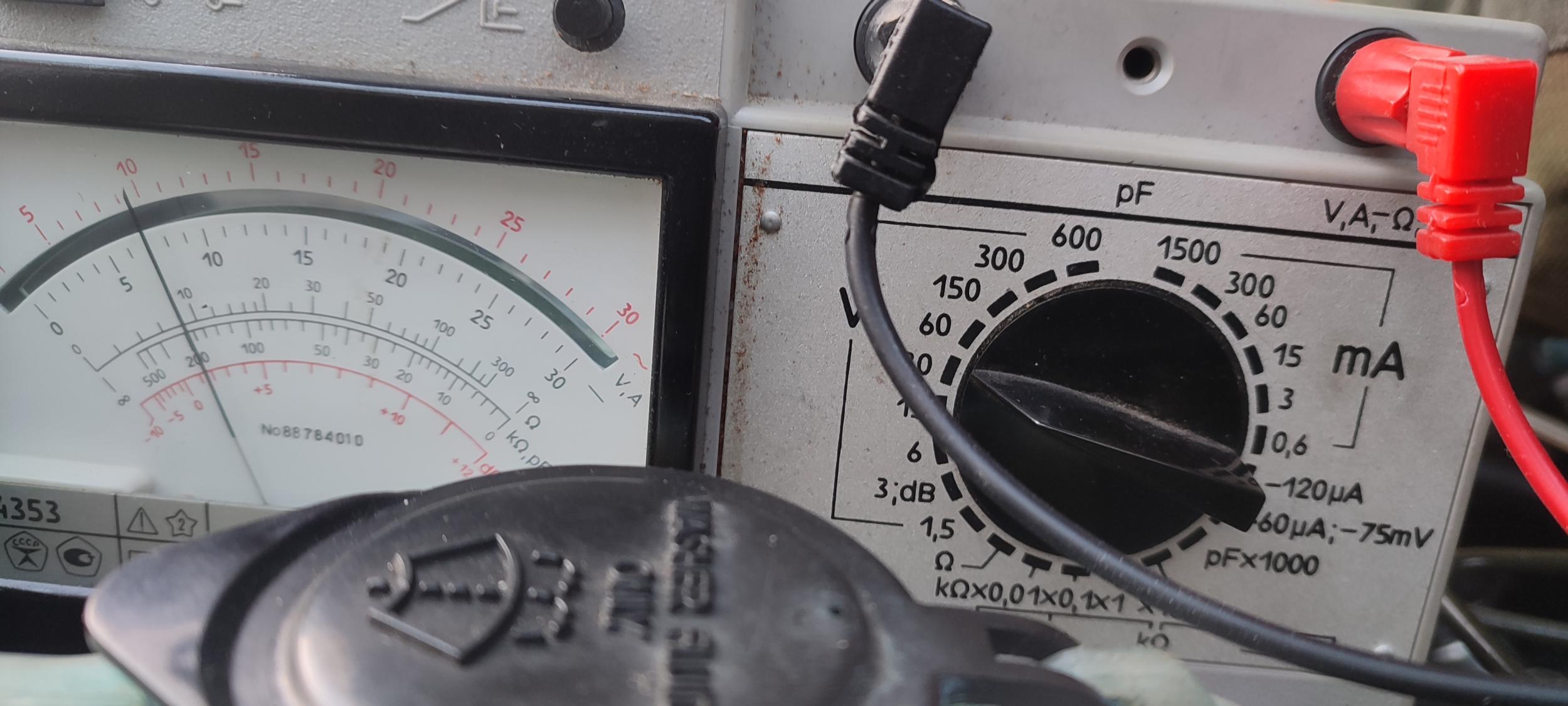

Цепляю мультиметр и вообще в шоке.
В свободном положении сопротивление 2,83кОм.
Вроде в диапазоне. Начинаю крутить и тут происходит фейрверк показаний. То обрыв, то 60кОм то продолжает снижение. То опять десятки кОм и снова ноль.

Если тросик акселератора растянулся и по бобышке отрегулировать не возможно, отрегулируй его по полному выходу из оплётки, он должен выходить где-то на 32-34мм
  • Откуда: Хабаровск
  • Машина: TLC-80
9 минут назад, Eugene63 сказал:
да так и сделаю, нечем было замерять

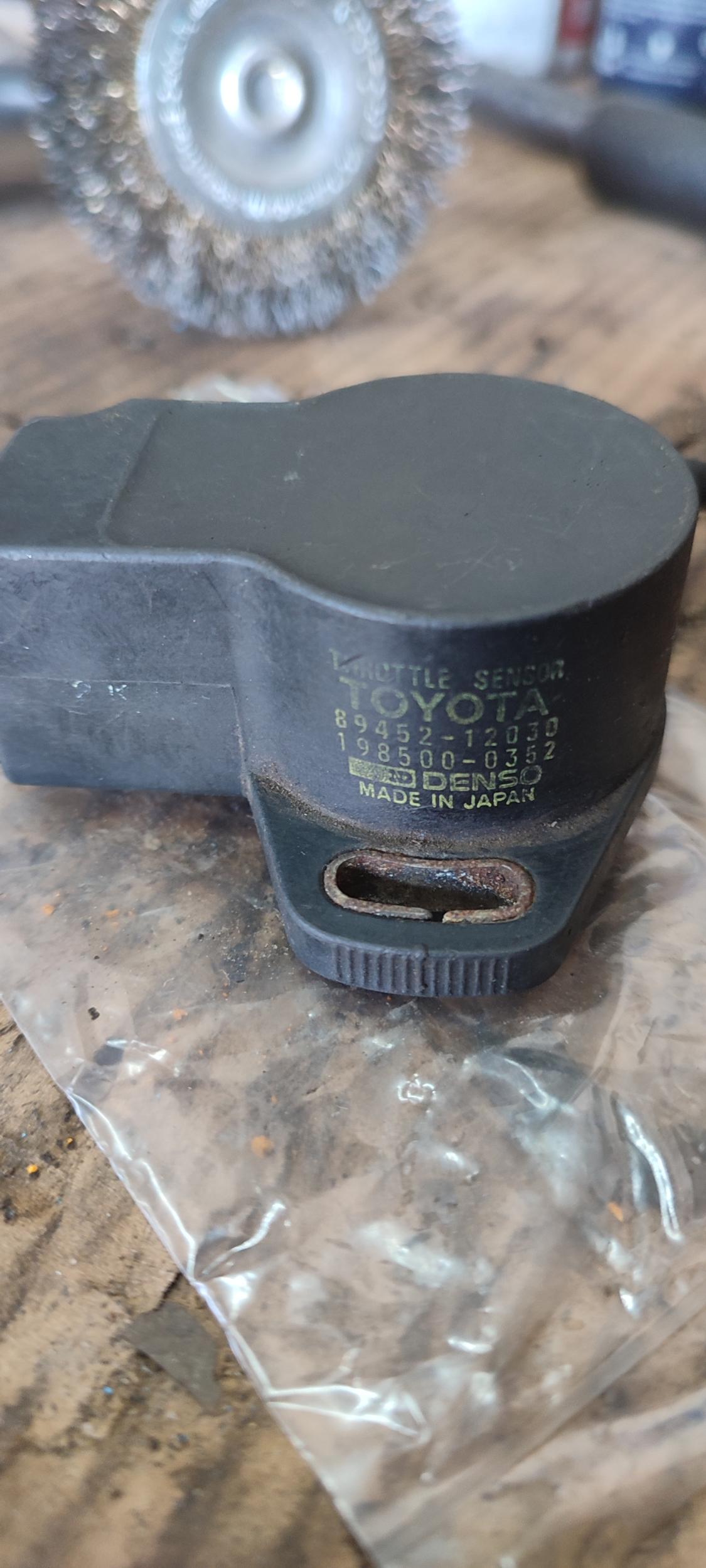

  • Откуда: Хабаровск
  • Машина: TLC 80
Кто подскажет датчик тпс покупать только оригинал? Или может существует какой то заменитель? Китайские на рынке за 2 тыс руб несколько штук померил, idl сигнал на них вообще отсутствует.
  • Откуда: Хабаровск
  • Машина: TLC-80
4 часа назад, airburst сказал:
Я искал, не нашёл.
Покупал оригинал за 5к.
Есть очень похожий по конструкции от Прадо. Надо смотреть.
Свой старый разобрал, часть дорожки стёрта.

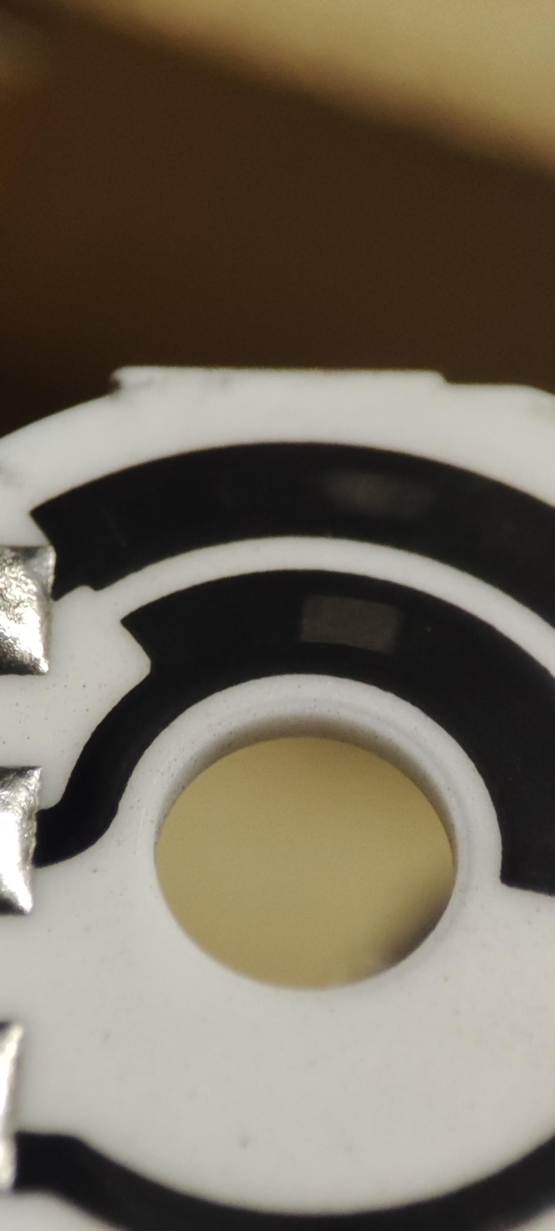

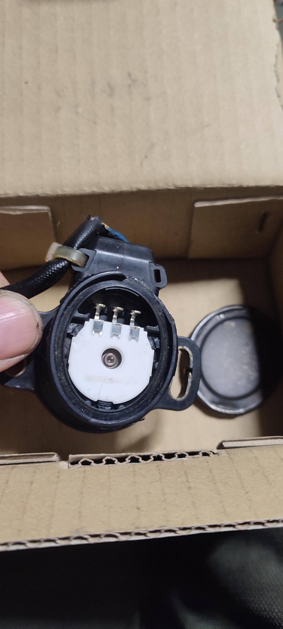

Кому интересно как устроен датчик тпс.
Снизу помыть его не получится.
Разобрать то же не получится.
Сломать только если.
Крышка верхняя слишком толстый металл, что бы его разогнуть пассатижами.
Пришлось пилить.
Видно протёртые дорожки. Мыть в тч бесполезно, замена.
Возможно нанести лак и можно, но крышка спилена и восстановлению не подлежит.

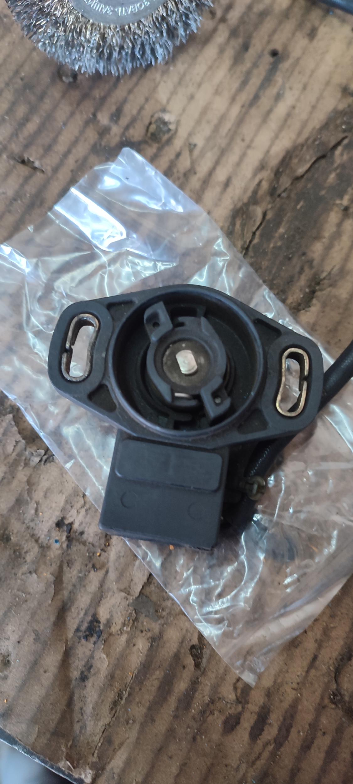

  • Откуда: Хабаровск
  • Машина: TLC-80

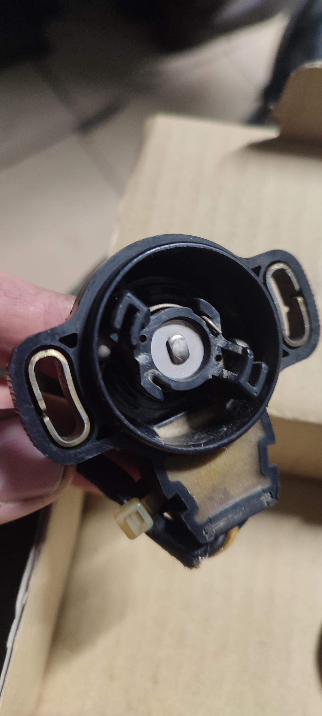

Поставил датчик от 3ст
Может кому пригодится.
Проверил на коротком отрезке дороги.
Переключения плавные и еле заметные.
Фишка такая же, удленнил. Но пришлось допилить ухо, потому что показания выходили за пределы.
Как временное решение пойдёт.
Надо искать родной или аналог максимально подходящий.
IMG_20250506_110012.thumb.jpg.6685a0eff81b4c7cfd9f8e60a70cde66.jpgIMG_20250506_110017.thumb.jpg.693e74b7f5e4b76e16e2d35cf20ed642.jpg
