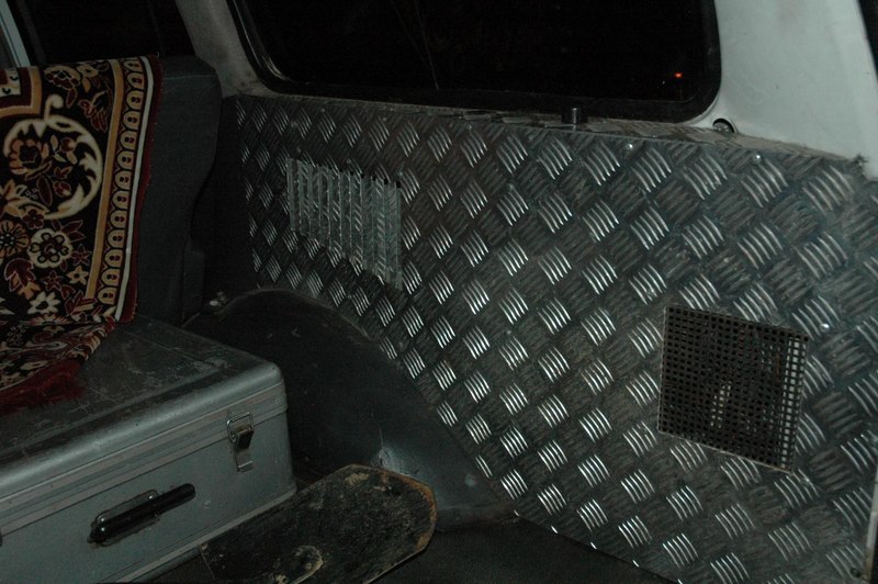

вот как у Прапорщика установлено (TLC 80) и у меня тоже почти так же. В правом заднем крыле места достаточно. У меня вообще аир топ 3500 влез в рундук ( TLC 100)

  • Откуда: Алтай, Белокуриха
  • Машина: TLC-80. 1HDFT, тач дог 4+2, симекс 36, 3 дифлока, два бака, мех компрессор, ГП 4,56 и т.д.
Если так установить, ноги сгорят да и вообще все сзади охренеют.
кто сказал? вторую зиму на ура.
ps зачем без надобности её включать на всю мощь? это ведь доп оборудование, к тому же автономка, в этом и суть.

нет проблем. я к тому , что в задний борт быстрее и пилить ничего не надо, а греет нормально, аж руль горячий.

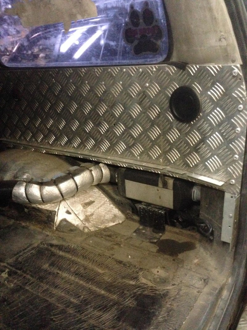

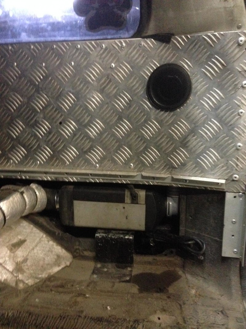

Так как мне пришлось снимать фен, то сделали некоторые улучшения, забор воздуха не из под обшивки с дырками, а конкретно из салона, ну и далее разводка горячего будет реализована маленько по другому post-8488-0-52445800-1386846600_thumb.jpg post-8488-0-56767000-1386846627_thumb.jpg
