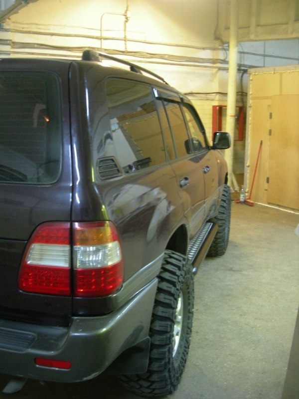

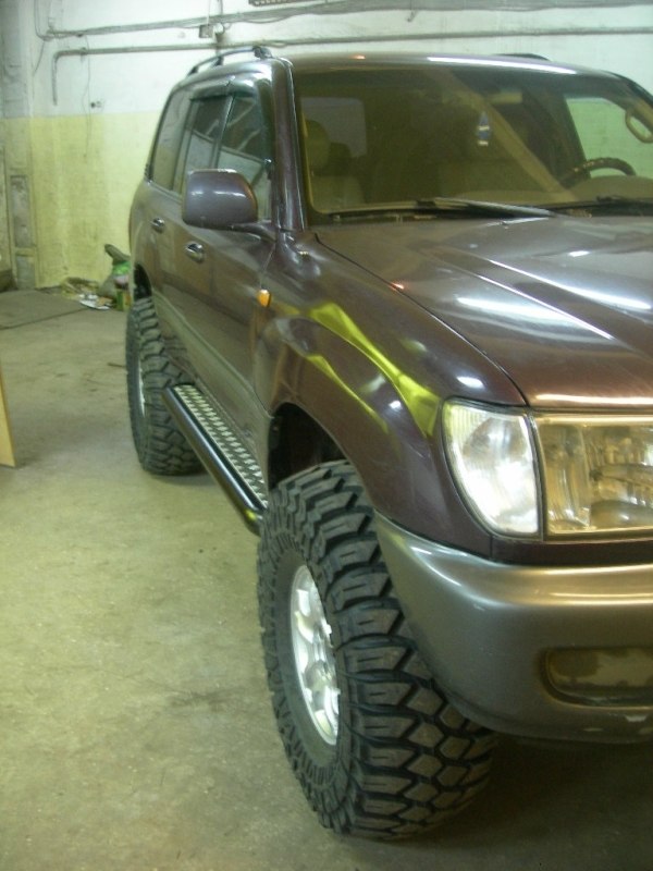

Поставил один порог.
  • Машина: TLC 100 4.7 2UZ VX АКПП
На фото прям отлично смотрится.

  • Машина: TLC100
Если труба чистый металл, ничем не обернута, то отлично смотрится пока на наипнешься. Стояли такие от прежнего хозяина из 76-ой трубы, так у него резинкой места у дверей были обернуты (сколхожено самостоятельно, пороги вроде заводские были). Скользит по краю, поэтому ногу ставить неудобно, а ежели пассажирка на шпильках - вообще туши свет: либо об кузов запачкается, пока ищет куда ногу поставить, либо навернется с трубы.
Снял сразу же, нафиг такие понты ;)

Надо расширители ставить, а то все борта будут грязью закиданы. Не хило наружу колеса торчат.

а передний редуктор долго будет жить??

с такими тапками просятся дефендеры,шнорхель путевый,алюминевый бампер.......

Нужно защиту ставить передних рычагов и пыльников.
Если с головой ездить, то долго.
Некоторые умудряются и на стандартной резине редуктора рвать...
Всё будет, но не сразу.
  • Откуда: Барнаул
  • Машина: TLC 100
После грунтовки покрыл антигравием, потом краской, в близи они немного шероховатые, но как кто-нить наепнётся сразу отпишусь. Здесь не понты, а производственная необходимость, порог для того что-бы хай-джеком поднимать всю сторону, а как кто садиться будет уже не важно.
  • Машина: TLC100
Ну я к тому, что из более прямугольного профиля оно как-то попрактичнее, тем более если хайджеком. Хайджеку тоже удобства мало добавляет за трубу цепляться.
А про понты - это я про бывшего хозяина моей машины, он на следующую машину уже из сотой трубы хотел пороги ;)

а кстати, покрышки на родных дисках?
  • Откуда: Барнаул
  • Машина: TLC 100
Да, только на них вылет ЕТ-0.

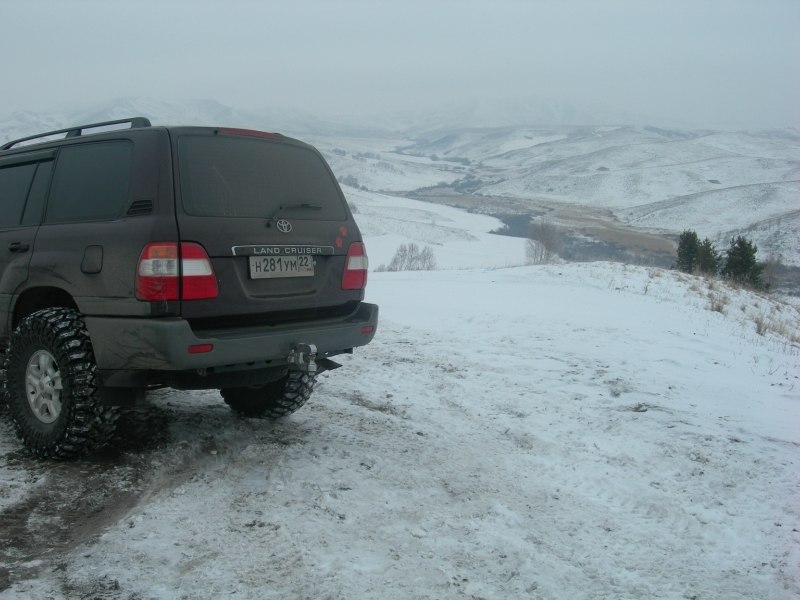

  • Откуда: Барнаул
  • Машина: TLC 100
Прошел примерно месяц езды на новой резине. Динамика упала (или пропала :biggrin: ). В городе не особо ощющается, а вот на трассе капец. Едешь 100 км\ч оборотов около 1900, нажимаешь плавно на педаль, а разгона нет. Нажмешь до конца переключается на третью и только тогда разгоняется. Напомнил мне мой 2-LT на сюрфе. Расход по городу около 26 литров, это с прогревами утром по 40 минут. Ночью не грею. По трассе замерил, завтра заправлюсь до полного, отпишусь.
В первую же неделю порвал пару в переднем мосту, но в нем был люфт, плюс на веревке огромная сосна на дрова, буксовал на пониженной вперед назад. Пока езжу на запасном редукторе аккуратно, но решено заказать после праздников пары 4,88 .
  • Откуда: Барнаул
  • Машина: TLC 100
Резина отличная, снега пока мало внедорожные качества проверить не где, на скользкой дороге держит отлично. Качаю 1,7 пробовал спускать, не плющилась до 0,3 а потом как бы сложилась  в двух местах. Может из-за дисков, у них ширина 8 дюймов, а у резины 14.5 дюймов. Боковина очень жесткая, может и не должна плющиться.
Снега насыпет по больше буду пробовать спускать.
