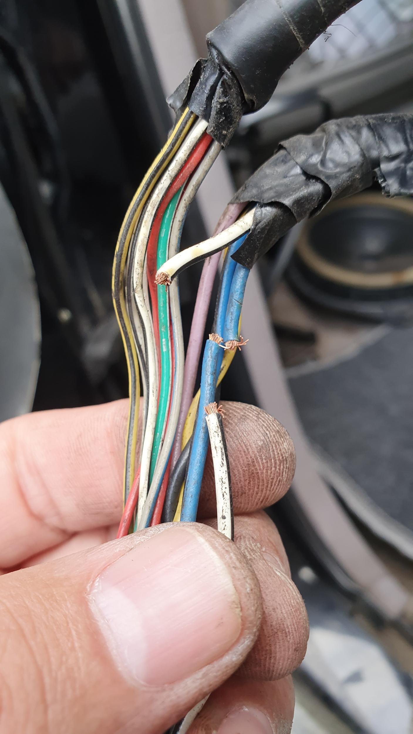

Всем привет! Реанимирую тему так как с годами проблем с не работающими стеклоподъемниками становится больше.
Купил прошлой осенью крузак 100 рестайлинг 2003 года. С водительской двери с блока мог опускать и поднимать только свое стекло остальные не реагировали. Зато вся правая сторона с пассажирских мест работала причем вообще без ключа, левый задний не работал ни как. Решил разобраться с проблемой так как показала практика когда стекла работают сами по себе без ключа зажигания, начинается утечка с аккумулятора и новый акум за год начинает помирать. Почитав маленько информацию с разных форумных веток, решил сделать ревизию жгута проводки водительской двери, к тому же где то читал что как не странно обламываются провода именно от стеклоподъемников, видимо потому что силовые провода большего сечения, не знаю точно. После вскрытия обнаружил 2 обломанных провода, после восстановления наконец то заработала правая сторона, да не просто заработала а правильно заработала стеклоподъемники стали работать только с ключем в режиме АСС. Левый задний стеклоподъемник приветливо опустился вниз поднялся в верх и перестал работать. Приступил к ревизии проводки задней левой двери, было обнаружено 1 порванный провод второй висел на 1 волоске. Восстановил проводку задней левой двери, стеклоподъемник не фурычит. Стал думать, вроде всю проводку восстановил должно пахать потом вспомнил что когда я стянул меж дверной резиновый чехол провода были сломаны прям друг на против друга и что даже соприкасались. Подумал про коротыш, полез в интернету искать где находится предохранители, что интересно с 2002 года с рестайлинга стали ставить на каждую дверь свой предохранитель. Предохранители находятся на правом бодике, в ногах у переднего пассажира справа. Достал пред а он горелый, после замены левый задний стеклоподъемник ожил, радости не было предела хотя я думал что погорели кнопки управления.
Возможно мой опыт кому сгодится.

Подскажите, в каком именно месте был облом проводов в жгуте водительской двери? это было визуально видно или прозванивали?

Обрывы были между кузовом и дверью под резиновой гофрой, как раз там нагрузка на проводку. Обрыв видно визуально когда стягтваеш резиновый защитный быльник , сначала лопается оболочка провода потом переламывается сам провод. Кстати были провода в полопаной оболочкой, я их просто заизолировал так как сама жила была целая.
Изменено пользователем zoolooz
  • Машина: TLC 100. 07.2003г., бензин, автомат.
Восстанавливать провода советую по средствам внедрения куска провода с не большим запасом по длине, с медной жилой и желательно в силиконовой оболочке чтоб избежать дальнейшего переламывания провода. Хорошо могут подойти акустические провода с данной характеристикой. Спаивать родные не советую сломается рядом с пайкой так как пайка не эластична.

Фотку оказывается сделал, проводка задней левой двери.
