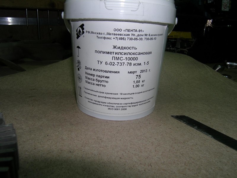

Проштудирывав все доступные ресурсы решил попытаться починит муфту самому.
Приобрёл силикончик

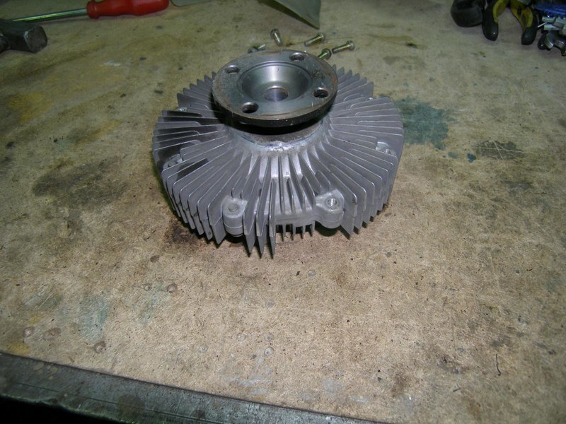

 Снял муфту

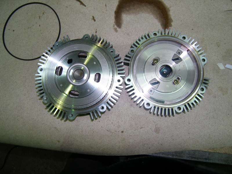

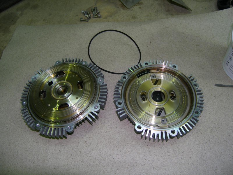

разобрал
После этого обе половинки  засунул в печку и нагрел до 150градусов
выдержал 20минут ,масло вытекло ,протер чистой тряпкой
ВАЖНО  Резиновый уплотнитель нельзя протирать и мыть бензином
только сухой тряпкой!!!

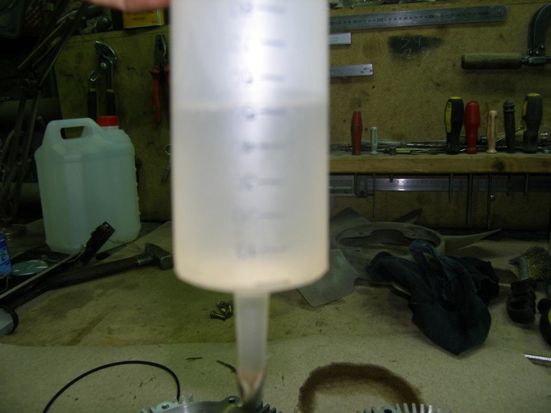

Далее заливаем масло 50гр

Небольшая поправка
нужно 40 кубиков масла
при 50 муфта не выключается
пришлось разбирать и убирать 10 кубиков

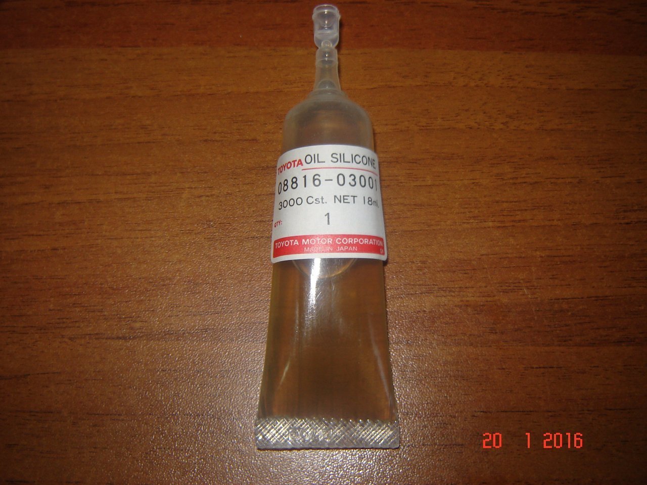

А в муфту заливается жидкость из баночки на фото?? Где такая продается?
Искать по запросу "силиконовое масло для дифференциалов" в магазинах для радиоуправляемых моделек. Цена совсем не такая, как в "автозапчастях", и вязкость любая на выбор.

Интересно, а что же тогда меняется в муфте с нагревом?
при нагреве муфты открывается "клапан" внутри муфты и масло попадает в "улитку "
благодоря высокой вязкости одна часть улитки приводит в движение другую
при остывании клапан закрывается и масло под действием центорбежной силы выгоняется из улитки
муфта выключается.

halekc у тебя силикон 10000 а надо 3000, летом по жаре муфта не будет некорректно работать? не закипишь?
Я уже 10 000ое прикупил блин. Может кто найдёт точную инфу, какое надо лить!
