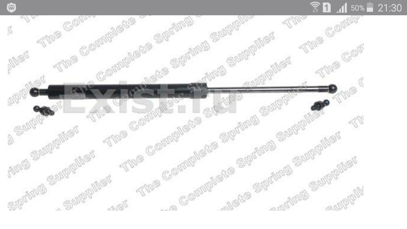

Кто-нибудь по-конкретнее может сориентировать по парт номерам амортов на БАГАЖНИК. На заднюю дверь, на сотку. По фотке выше A901 006 Fenox ничего найи не получается. Кто себе ставил, поделитесь номерками!
A901006C3 вот правильный номер Фенокса

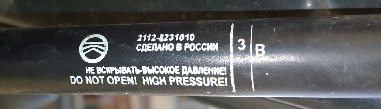

Шляпа какая-то. Я вазотазовские купил 5,5 лет назад, держак отличный и зимой и летом)) Хз, то ли от 2112, то ли еще от чего (выбирал по размеру). Позже посмотрю маркировку.
Изменено пользователем Boberoff
  • Откуда: Самара
  • Машина: TLC105
1 час назад, Boberoff сказал:
Хз, то ли от 2112,
От задней двери ВАЗ-2112. Держат отлично уже несколько лет и зимой и летом.

2 часа назад, Boberoff сказал:
от 2112 - там крышка багажника тяжела. главное что бы давление было не ниже 450 ньютонов
