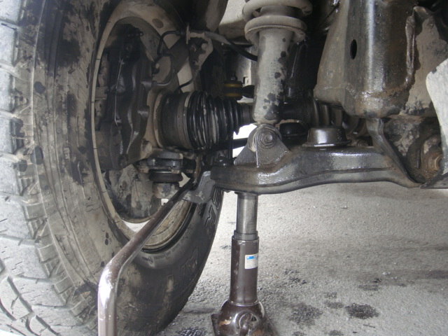

  • Машина: KZN-185 (1KZ-TE)
Снимал-выпресовывал, чтоб пыльники поменять, верхние развалились а нижним похоже сам помог. На нижней люфт ломиком проверяется, а верхние как на жигулях - покачиванием за колесо.
Не надо ломик, всё ручкой от домкрата прекрасно видно. Домкратим под рычаг и ручкой туда, в район ограничителя поворота на шаровой, под весом колеса все люфты видно отлично. И давить сильно не надо, так - до лёгкого изгиба ручки.
Причём важно не только вертикальный померить, но и в горизонтали понажимать. Смотреть при этом внимателньо на край колеса - чтобы не шелохнулось. Я когда купил оригинальные свои правая через месяц конкретно залюфтила вбок, а вертикальный люфт визуально был совсем небольшим.
Кстати так и ездят они после обжимки, хорошие шаровые оказались, тока собраны видимо не совсем как надо.
О, даже фотка завалялась.
[attachmentid=116323]
