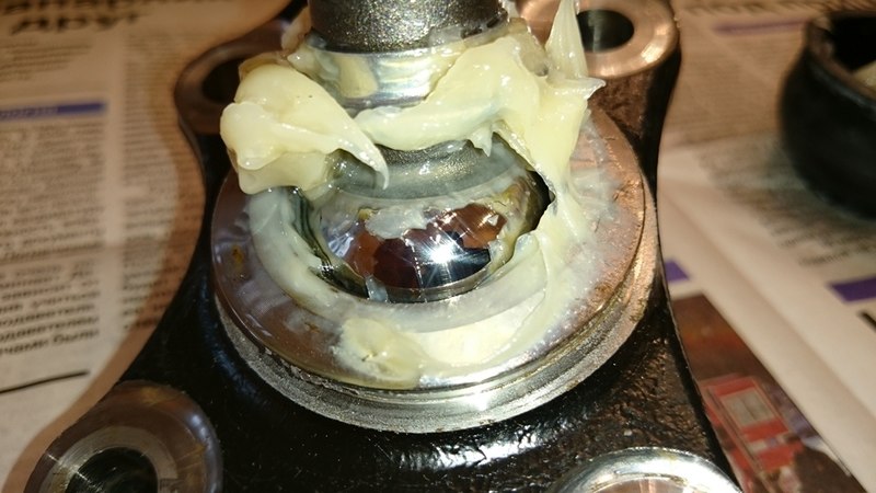

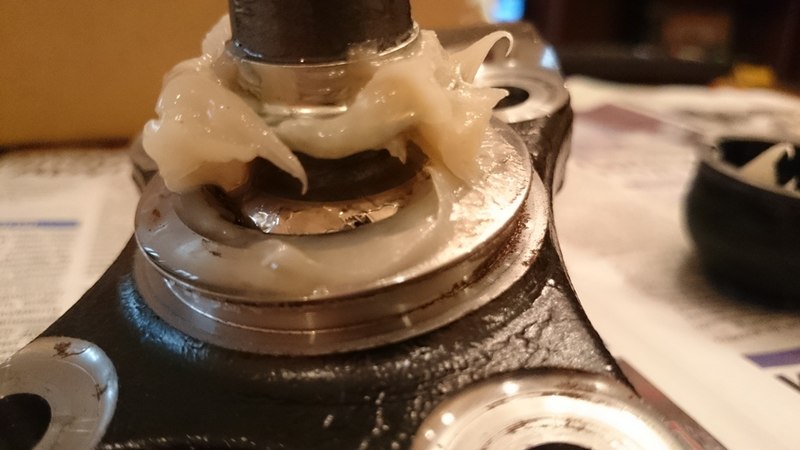

Опять непонятки. Один пишет что должна ходить легко, другой что туго. Так как должен палец ходить в снятой бушной шаровой. Люфта быть не должно. Его если на снятой нет то при установке он тоже непоявиться
  • Откуда: Иркутск
  • Машина: Hilux Surf 1996 1 KZ-TE, Шнорк, +2,+2 body, силовик, лебедка King One 9000 ,35 11,5 16сильвера, задний 100% блок.
Пальцами шар должен крутится с усилием, но чтобы мог прокрутить двумя пальцами. Сильно слабо не есть хорошо, я сегодня ставил контракт. Еще сними пыльник и посмотри на шар чтобы без ржавчины был ну и на смазку заодно глянешь.

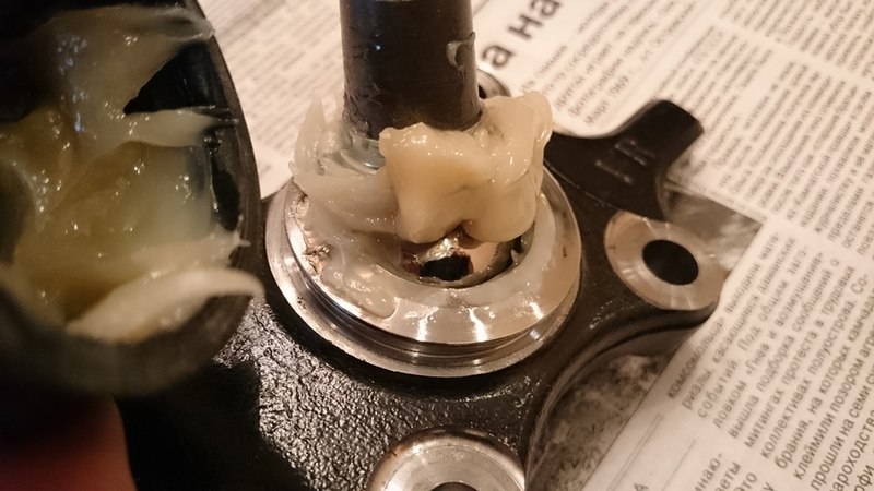

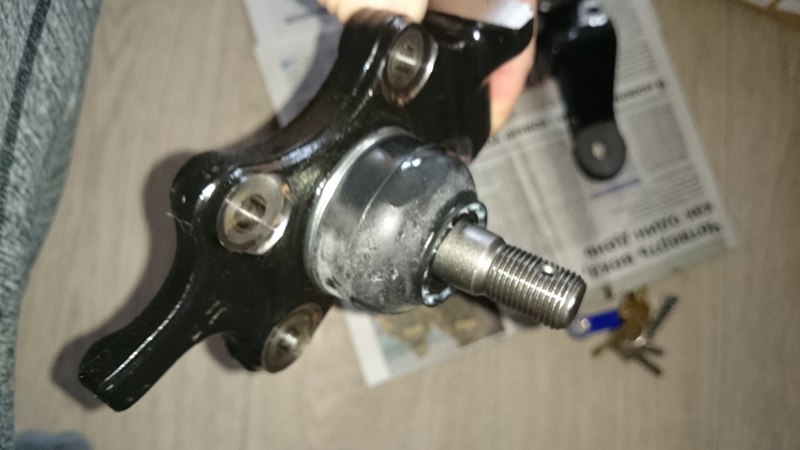

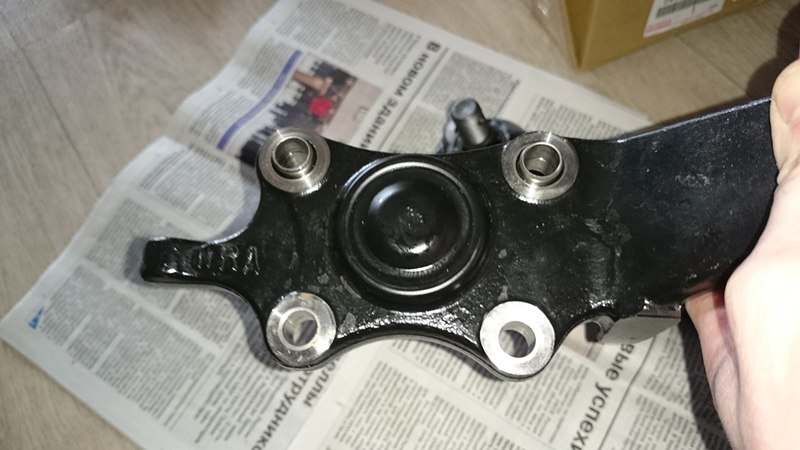

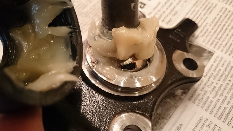

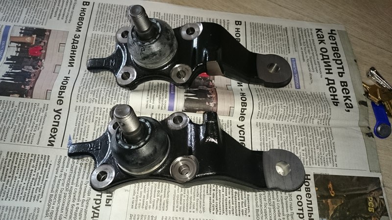

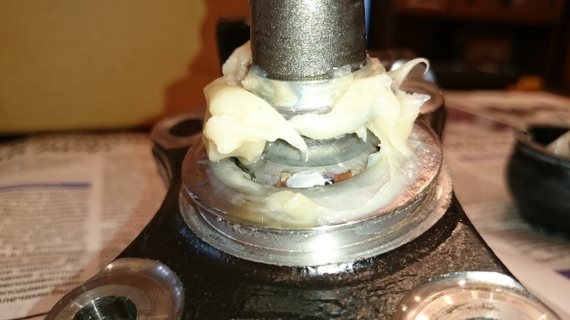

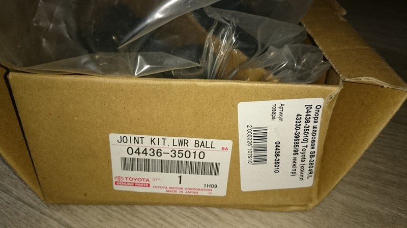

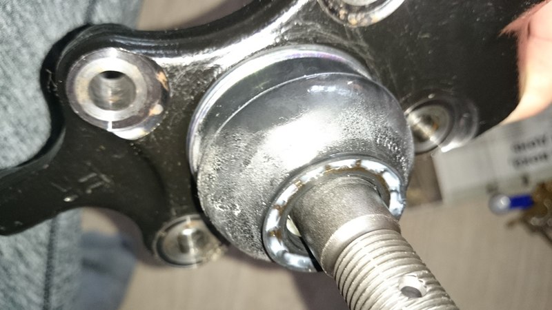

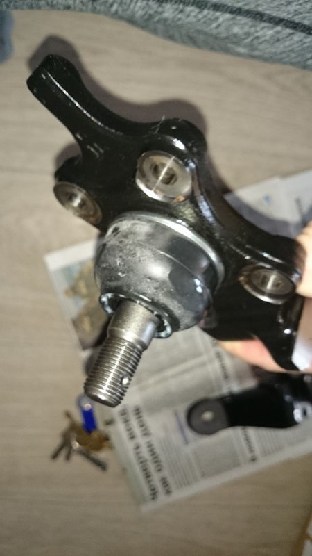

Вот и купил я себе шаровые на Прадо 95. Комплект 04436-35010. В коробке две нижние шаровые, два пакетика в каждом из которых гайка и шплинт. Палец отгинается рукой без чрезмерных усилий мягко во все стороны. Снял пыльник посмотрел смазку и зеркало шара. На пальце присутствует отливка в виде юбки . Цена комплекта 11700. Пусть теперь катаются в машине на всякий.
  • Откуда: Иркутск
Когда свой брал  на фрезерованных не окрашенных местах, было помазано чем то на подобие зеленки. Но это были шаровые по отдельности.

Я в магазине спросил про этот прикол. Потому что сам в инете видел одни оригинал с мазюкой синевато-зеленоватой другие без нее. С мазюкой идут те что по отдельности, которые комплектом идут без мазюки. Мужики сразу сказали что комплект выходит дешевле и намного.

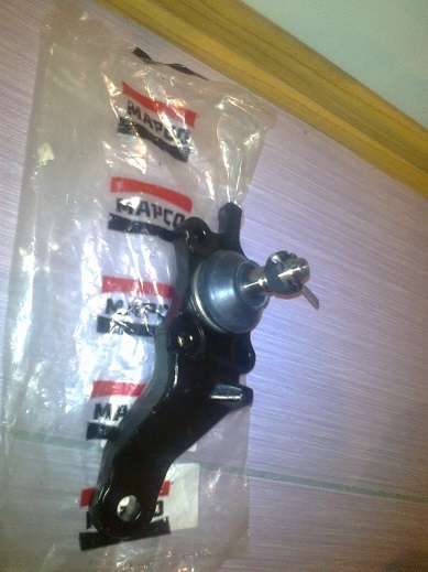

Всем Здрасьте! Давненько не заходил сюда. Ну в общем по эксплуатации шаровых МАРСО .Прошёл уже почти год и 7000 км, конечно не показатель но... . За это время были выезды на природу и рыбалка в таких местах куда даже пешком добираться страшно, и просто покатушки что бы грязь помесить. На прошлой неделе заехал на диагностику подвески т.к. чёт за брякало с правой стороны.Итог, раздолбало шар на стойке стабилизатора. Уже заказал. По шаровым, состояние идеальное,пыльники целые, люфтов нет. Так что дёшево и сердито. Ставить или нет решайте сами.
