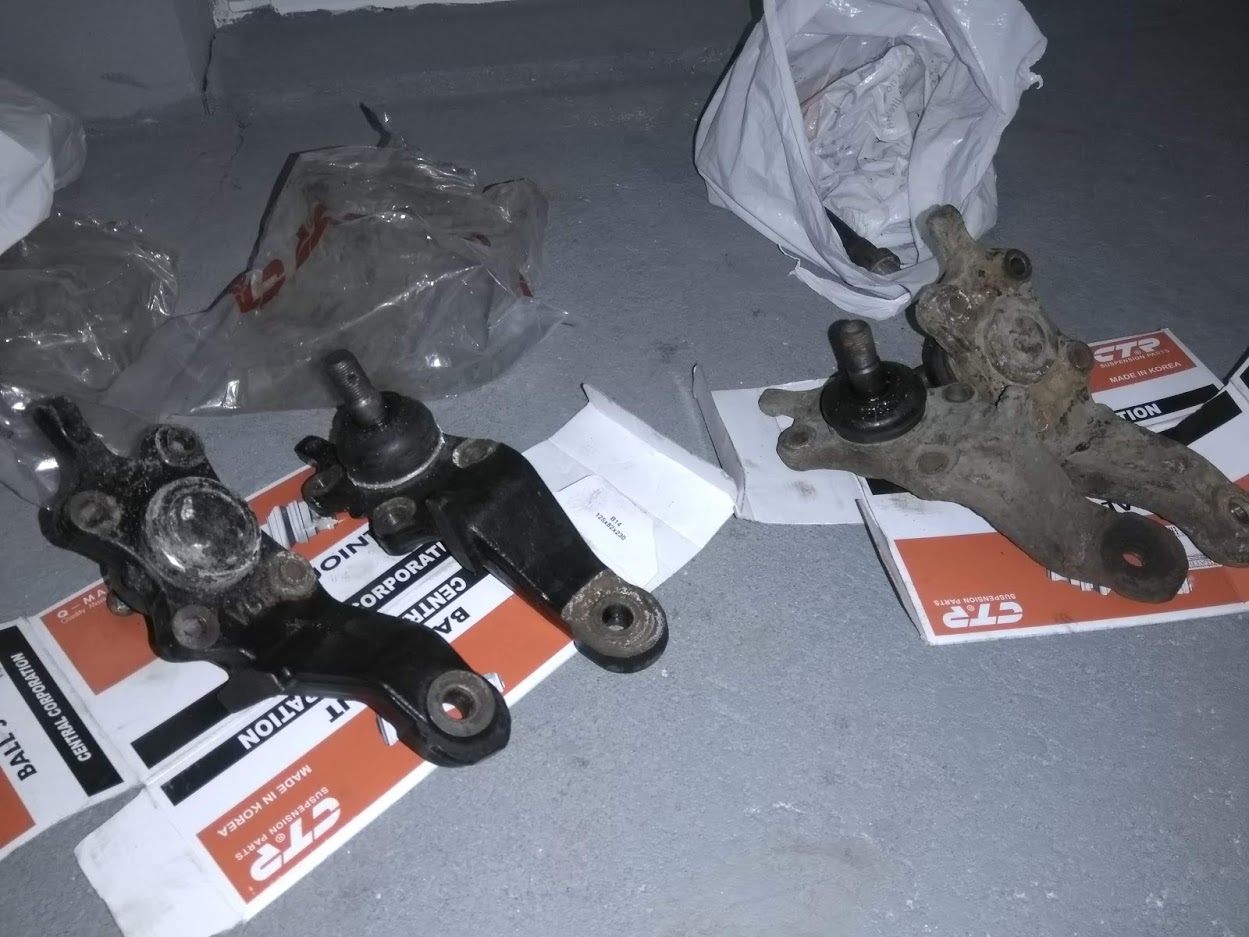

Похоже, пора выдвинуть гипотезу о том, что шаровые из отзывных комплектов 04005-02235 (4Runner/Surf), 04436-35010 (Prado), 04005-04134 (Sequoia/Tundra) - мягко говоря, плохие, и возможно лучше заказывать их по одной, хоть и дороже. Или вступил в силу заговор Тойоты против владельцев третьего поколения, раз новые оригинальные шаровые выходят из строя так быстро, в том числе заказанные у официальных дилеров, в том числе у владельцев 4раннеров в США, купивших шаровые у своих же ОД.
На фото:
слева - оригинальные шаровые от Тундры 04005-04134, пробегавшие 4 месяца, в правой вертикальный люфт
справа - судя по всему родные шаровые, в них вертикального люфта нет вообще. Но ржавчины на ней столько, сколько на остальных деталях под днищем, можно предположить, что они ходили как минимум 5 лет, а как максимум - с 2002 года. Американцы на своих форумах говорят что проезжали на родных шаровых 300 000 км, в контексте того, что пора бы уже их поменять.
Изменено пользователем sidewinder
