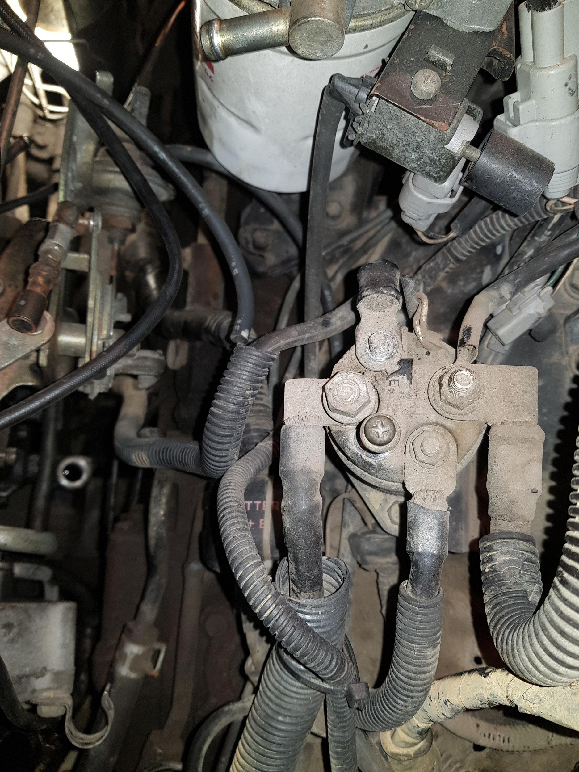

    Где находится таймер и как он выглядит? В книжке пишут в капоте со стороны пассажира. На форуме, нашел лишь вопросы про "под бардачком", ответов конкретных нет.
    Где находится реле стартера? В блоках реле не нашел, стоит отдельно?

    Привет, реле стартера, с левой стороны, по ходу движения,в углу, в районе бачка вакуумного, прикручивается из моторного отсека, а стоит под крылом, там их две штуки на одном болту, вынимается тоже в моторный отсек, но не удобно, если крыла нет, тогда прям все на виду).
    Завтра могу фотку прислать.

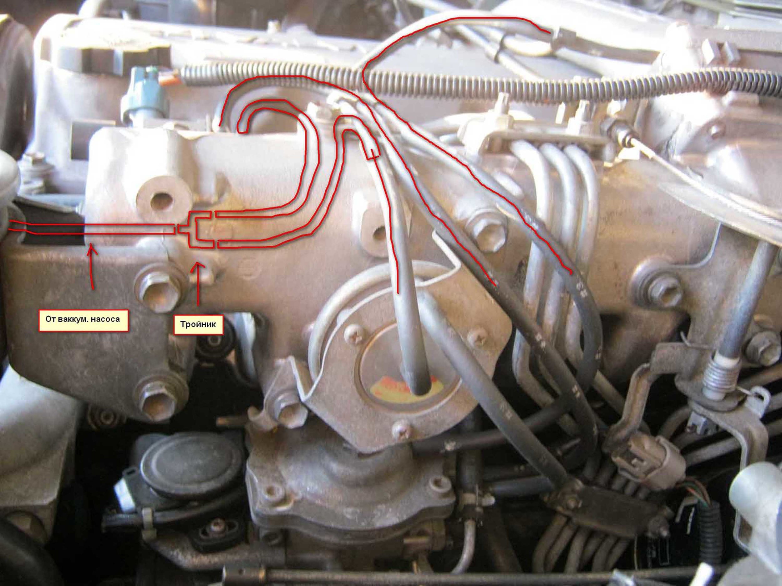

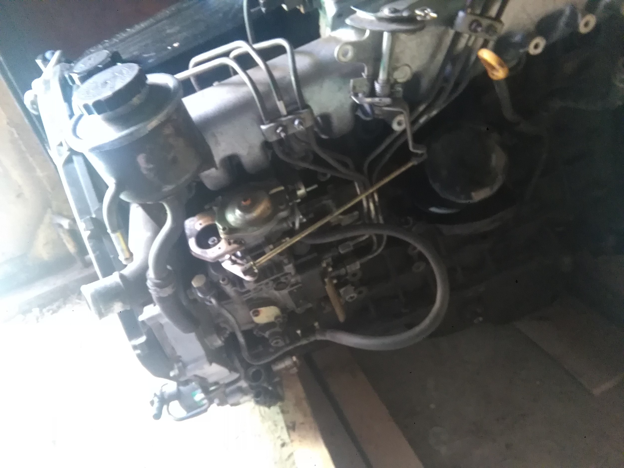

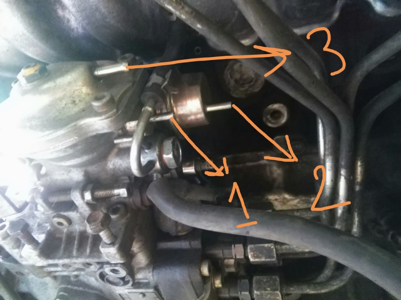

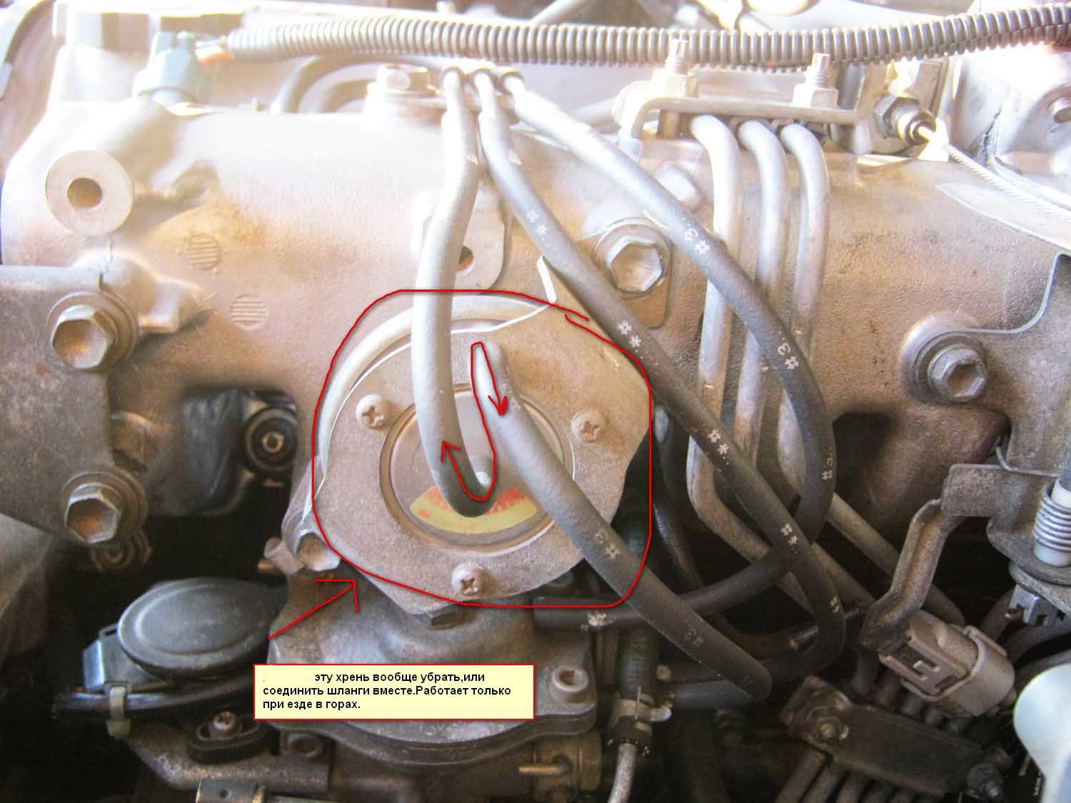

    Здравствуйте . Собрал я фте мотор на механическом тнвд от фт. Заводили, работает. Сейчас затуп с вакумными трубками, куда что цеплять. Подскажите пожалуйста.
    С номером 3 все понятно, это на впускной коллектор. А вот с 1 и 2 вообще не догоняю куда и зачем..  ну и в общем вакумные трубки, что, куда и сколько.
    Мотор 24 вольтовый будет. Сковорода стоит 24 вольтовая, все датчики на моторе и тнвд тоже.
