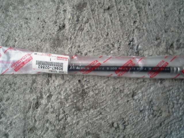

Это они и есть.

кто знает-подскажите-что лежит в коробочке-какого производителя-понятно,-что сама тойота не делает торм\шланги-тогда-какой производитель в оригинале используют,и можно ли таким образом-отдельно от оригинала эту фирму найти и шланги взять.
1010847[/snapback]
На тормозном шланге написано TOYODA smile.gif Я так понял, что это такая фирма, которая делает тормозные шланги, по крайней мере другой ее продукции я не знаю. Хотя есть вариант, что китайцы ошибку сделали в названии - это у них в порядке вещей! biggrin.gif

да можно.
и много производителей бывших и теперешних поставщиков Тойоты.
но лого Тойоты - это дополнительная гарантия.
Кстати, друг в Экзисте работает, вот он знает о поставщиках много)))
Если у вас есть Экзист - не поленитесь, поболтайте с продавцом. Он будет рад блеснуть знанием.
