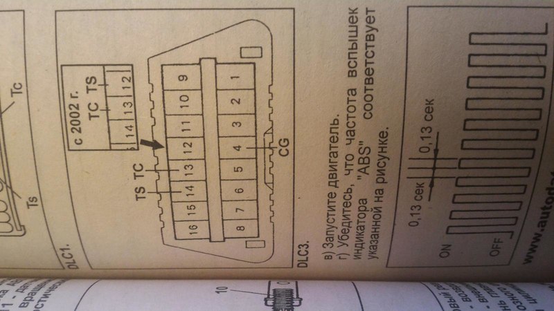

ИМХО, что-то ты ни так делаешь с салонным разъемом. Контакт TС и CG - это общая пара контактов самодиагностики для DLC3 (в своем верхнем посте написал неправильно, верное название контакта ТС , а ни Ts ), которая предназначена для включения систем самодиагностики, считывания ошибок, стирания ошибок почти всех систем автомобиля. Попробуй ради интереса запустить самодиагностику других систем, к примеру, АНС
Так под капотом ты замыкал Тs или ТС? Я думаю, что перемыкать надо ТС, а не Ts
Изменено пользователем M@ks
  • Машина: Машина
Если ты под капотом замыкал Ts и у тебя начинала моргать лампочка, то попробуй на DLC3 замкнуть не 13 ногу (ТС) с 4-й, а 14-ю ногу (Ts), хотя по схеме контакты в подкапотном разъеме запараллелены с салонным разъемом На старых Тойотах/Лехусах 14-я нога на DLC3 имела обозначение Ts, а потом эта нога была "отдана" под кан-шину
  • Машина: Машина
англо-язычный мануал для авто 99 г.в. указывает на замыкание контактов Ts, именно Ts (14 нога, а не 13-я) и E1 и при выполнении пункта 2 и после выполнении пункта 2 ни в коем случае не трогать, не перемещать автомобиль в течение не менее 15 секунд!

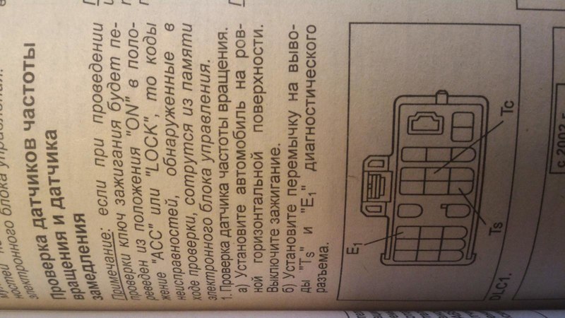

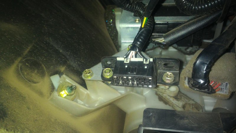

Начнем с начала. Можете ругать меня, обзывать и т.д... Я готов к критике. Главное, все получилось. И так, начал работать с 4 и 14 контактами разъема на педали тормоза. Для удобства, взял "лапшу" 1 метр, одними концами воткнулся в разъем, другими стал клацать. Все повторилось с точностью так же, как и вчера с контактами Ts и Е1 разъема под капотом. Замыкаюсь, включаю зажигание, лампа должна погореть и замигать... Фиг. Руки еще трясуться, сегодня стал чемпионом ТОФ по жиму штанги лежа. А косячок то мой вот он-что бы не скручивать провода, когда нужно их замкнуть и включить зажигание, да и руки всего две, я смыкал контакты пальцами и держал их сжатыми. Это и было ошибкой. Часть напряжения, или силы тока уходила в кожу пальцев. Это оказалось недопустимо для компьютера. В результате, включив мозг, нормально соеденил контакты и все засветилось, потом замигало, а потом и потухло, после очередного включения зажигания. Спасибо огромное за помощь. Так было грустно. P.S. Вчера, работая с разъемом под капотом я скручивал контакты. Они ломались постоянно, по-этому и сегодня сжимал пальцами. Так что контакты Ts Е1, в моём случае не те.
  • Откуда: Иркутск
  • Машина: TLC 100 2UZ

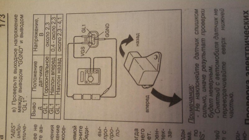

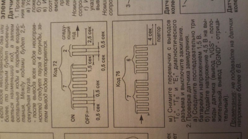

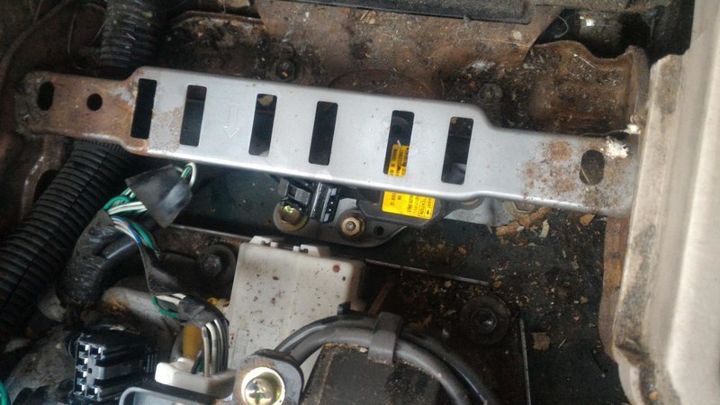

Возникла такая же проблема. Была у меня ошибка С1207, ну и решил я починить. Починил.Та ошибка ушла, но в процессе починки нажал я кнопку калибровки датчика, вот "олень..." сначала нажал, потом почитал. Короче висит ошибка С1336. Сканером естественно не трется. Манипуляции с 4 и 14 разъемом ничего не дают, ничего не загорается и не мигает. Съездил сегодня в тойота центр, пять раз пробовали, ничего откалибровать не могут. Нашел в книге как проверить этот датчик, думаю попробовать или хоть контакты пошевелить. По картинке предполагаю что или где бардачок или где тоннель идет. Кто нибудь сталкивался? Где он находится?

  • Откуда: Иркутск
Победил... нашел я этот датчик пошевелил разъемы, подул на него, поцеловал...  С 4 и 14 контактами разъема внутри салона ничего не получилось, вообще никак. А вариант работы с разъемом под капотом Ts и Е1 сработал. Лишний раз убедился ТОЙОТА Центр лучшие, профессионалы :work: , где их интересно берут. Ну хоть машину помыли и кофею налили.  :force:
