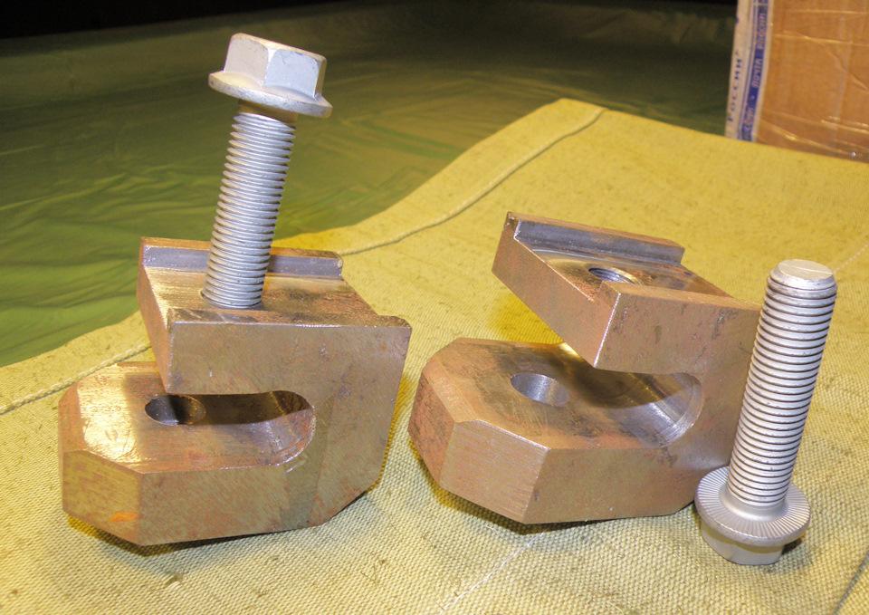

    Проставка на цапфу под верхнюю шаровою, по времени изготовление сколько займёт и стоимость ? Высота полставки 5 см. Чертёж будет если соберусь .
    7 минут назад, Сергей zzz сказал:
    а , понятно .
    может лучше рычаги новые сделать?
    8 минут назад, Сергей zzz сказал:
    мы заказы на готовые наши изделия делам в течении 10 рабочих дней.
    Цену сказать можно только после создания чертежей , выбора материалла и определения тех процесса изготовления.
    • Откуда: Моск обл
    • Машина: Хайс
    Это с пересылом грубо пару недель, пока думаю, если что сообщу.
    ок
    1 минуту назад, Сергей zzz сказал:
    пока думаю,
    советую думать о рычагах.

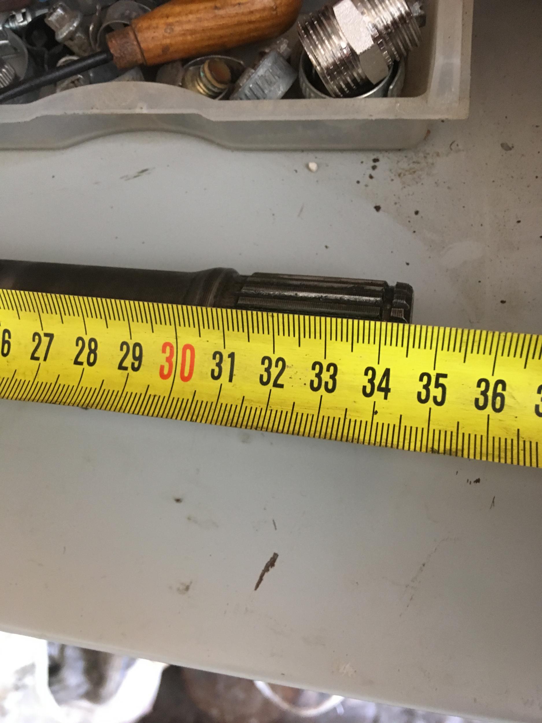

    Как лучше удленнить вал шруса ? Грум от сурфа 130 но, нужен вал длиннее на 9,5 см стандартного, может существуют аналоги по шлицам , но длиннее или балгарку, сварку, вставку ?
    Получить нужно 44 см.
    32 минуты назад, Сергей zzz сказал:
    Изготовить новый по чертежам. Но мы не делаем такого.
    34 минуты назад, Сергей zzz сказал:
    Ну как правило такое соединение нагрузки не держит.
    • Откуда: Моск обл
    • Машина: Хайс
    Теоретический вопрос, если запилить вдоль у каждого конца вала и вставки сантиметра по 3 , получится как бы замок как бревно стыкуют, далее проварить, обточить и сверху трубочку по диаметру и проварить торци ? Я думаю на вращение будет держать замок, а на разрыв там нет нагрузки. Пойдёт ? Единственное как это все отцентровать ?
    57 минут назад, Сергей zzz сказал:
    Пойдёт ?
    Ну в теории наверно да . Важно чем и как варить. Нужно почитать про сварку высокоглеродистых сталей . Если от балды сварить , то место будет хрупкое и никакие шипы не помогут.
    59 минут назад, Сергей zzz сказал:
    изначально делать посадки на валах и втулке под пресс , после сварки править прессом и проверять в центрах .
    А для чего это ? Может проще подобрать привод от чего-то другого?
    • Откуда: Моск обл
    • Машина: Хайс
    С радостью но по-моему таких нет, полазил по инету валы в основном легковые, у меня машина тяжелая, вал 29 мм. Толщиной . Буду пробовать отдать свой на завод под переделку, но с этим карантином не ясно как что работает , в любом случае спасибо за консультацию.

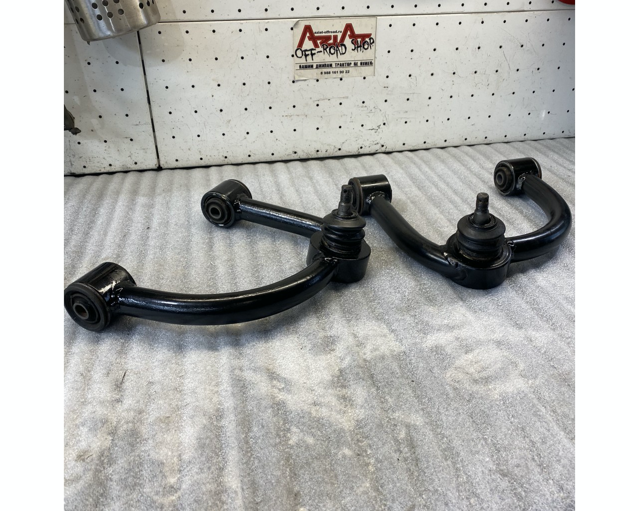

    Добрый день Андрей.
    На 130-й раннер удлинённые верхние рычаги (IFS) вы делайте? Наподобие 120, 150 прадо, со сдвинутой назад шаровой? Тему листаю постоянно, но не нашел.
    Проставки над верхними  шаровыми умирать собрались от возраста и гальванических процессов. Чтобы по второму кругу их не колхозить, хотелось бы сразу рычаги 1. длиннее, 2. горизонтальнее на уровне отбойников и 3. с припуском под положительный кастор (сдвиг шаровой назад). Мост на ближайшие 10 лет ставить пока не планирую:blink2:.
    И может удлинённые реактивные тяги (с кронштейнами нижних рычагов)  делайте на задний мост? С подсказкой куда - сдвигать кронштейн верхней правой тяги на раме.
    Если рычагов нет - есть ли стальные проставки 22-25 мм?
    Добрый  день.
    8 минут назад, John298 сказал:
    Нет. И маловероятно что будем этим заниматься, тк 130 й это уже история.
    10 минут назад, John298 сказал:
    Тоже нет.  Там можно просто вварить вставку и все.
    Сдвигать некуда тягу , да и не нужно .  Чуток бак подогнуть и этого достаточно для работы рычага.
    12 минут назад, John298 сказал:
    Мы только с алюминия точим. Стальные прийдется делать в ручную на фрезере , а это долго и в итоге дорого .
