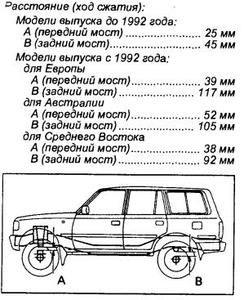

Доброго здоровья Андрей. Заказ оформил на сайте но через другого человека. Кулак и перенос панары.+4.  И тут мне Куц говорит что пружины добинсон за 10 лет дали по-любому просадку . И возможно надо будет либо переделать по месту либо обменять на +2. Обмен возможен? Может снять мерки по факту?
18 минут назад, Коля 245 сказал:
Добрый день.
Зачем менять или переделывать, если можно сразу сделать как надо?
Сделайте замеры и сделаю так как вам надо.
Вот размеры стандартной высоты 80ки.

Задний мост 175мм  . Передний обе стороны 180 мм.  Мерил от вернего отбойника до донышка чашки пружины.
модель 1993 года для оаэ. По шильдику на проёме 1992 .

Ну судя по замерам лифт более 4 дюймов.
9 минут назад, Коля 245 сказал:
мерить надо от отбойника в пружине до чашки приужины.

Именно так. Как и по схеме. Корячился в пружину залазил. Поэтому там плюс минус 5 мм. Точность замера.
Ну тогда жду. ?
