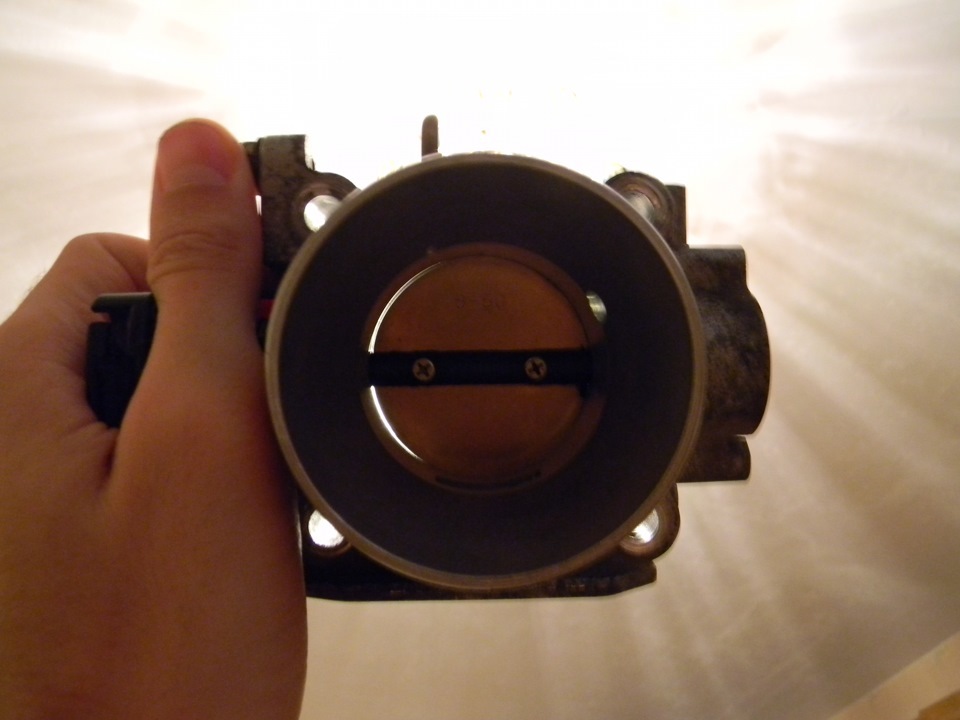

щели между заслонкой и корпусом дросселя нету?
на моем из за щели были повышенные обороты.
картинка не моя но выглядит примерно так
Изменено пользователем Alexey Degterev

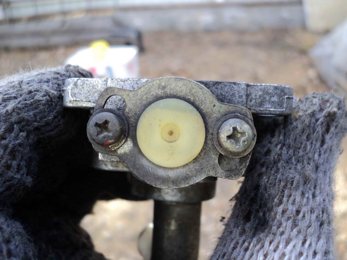

Как вы можете заметить до конца шторка не закрывается так как клапан находится в холодном состоянии и термочувствительная пружина не дает ему закрыться до конца. Положение этой пружины регулируется поворотом пластины и фиксируется двумя болтами.
Далее ставим цель отрегулировать прогревочные обороты в пределах 1500 оборотов на холодном двигателе (в данный момент они в пределах 1000об.)
Если взять и нагреть камеру то можно увидеть что шторка начинает полностью закрываться т.е. пружина сжимается и уже не препятствует свободному ходу шторки от полностью закрытого состояния в полностью открытое, так происходит когда ОЖ нагревается, пружина сжимается на прогретом двигателе и он переходит в режим ХХ, величину открытия шторки далее регулирует КХХ. Вот в теме Ревизия на 3RZ-Fe, 98 год выпуска(трамблер) - расписано с фотками. Я так понял открутить два болтика и можно отрегулировать обороты ХХ!
Изменено пользователем Kranium
  • Откуда: Новокузнецк
  • Машина: surf 185
Пробовал их крутить, при минус 15 ни какой реакции, зато при минус 30, раньше выше 1300 не поднимались, сейчас 1700., так что это влияет только на повышение оборотов при опускании температуры.

Какогда их крутиш - меняешеться преднатяг биметаллической Пружины ХХ!

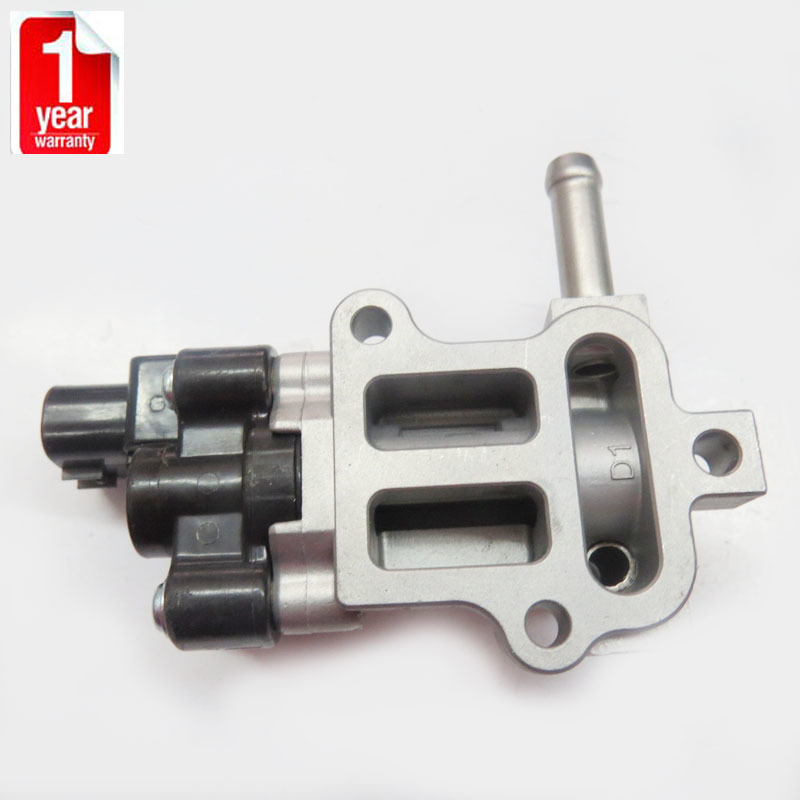

Там, в клапане не так все однозначно: на холоде пружина пытается открыть шторку, а магнит катушки - закрыть (без поданного напряжения). Этими обратными воздействиями получается заданная щель. Я так вижу, что она - пружина нужна только до того момента, пока двигатель не пройдет отметку оборотов (не знаю какую точно), но по которой ЭБУ понимает, что двигатель запустился и можно управлять шторкой. Т.е. только на момент запуска, до достижения "пороговых" оборотов.
Да, на катушке клапана отверстия, через которые он прикручивается, эллипсовидные, поэтому, можно немного поворачивать катушку-магнит (на небольшой угол по/против часовой стрелки), увеличивая или уменьшая щель шторки не трогая пружину.

Я несколько раз  мыл клапан  на катушечном 3rz   если не угадать положение катушки  то обороты будут завышенные
нужно обязательно ставить метки ,но даже по меткам не получается угадать начальное положение
комп со временем адаптирует обороты, но при каждом отключении аккума  обороты будут подскакивать и нужно время чтоб комп опять вернул обороты в норму.
катушка клапана  на этом моторе управляется импульсным напряжением,  поэтому проверить его работу как написано в букваре, невозможно .
