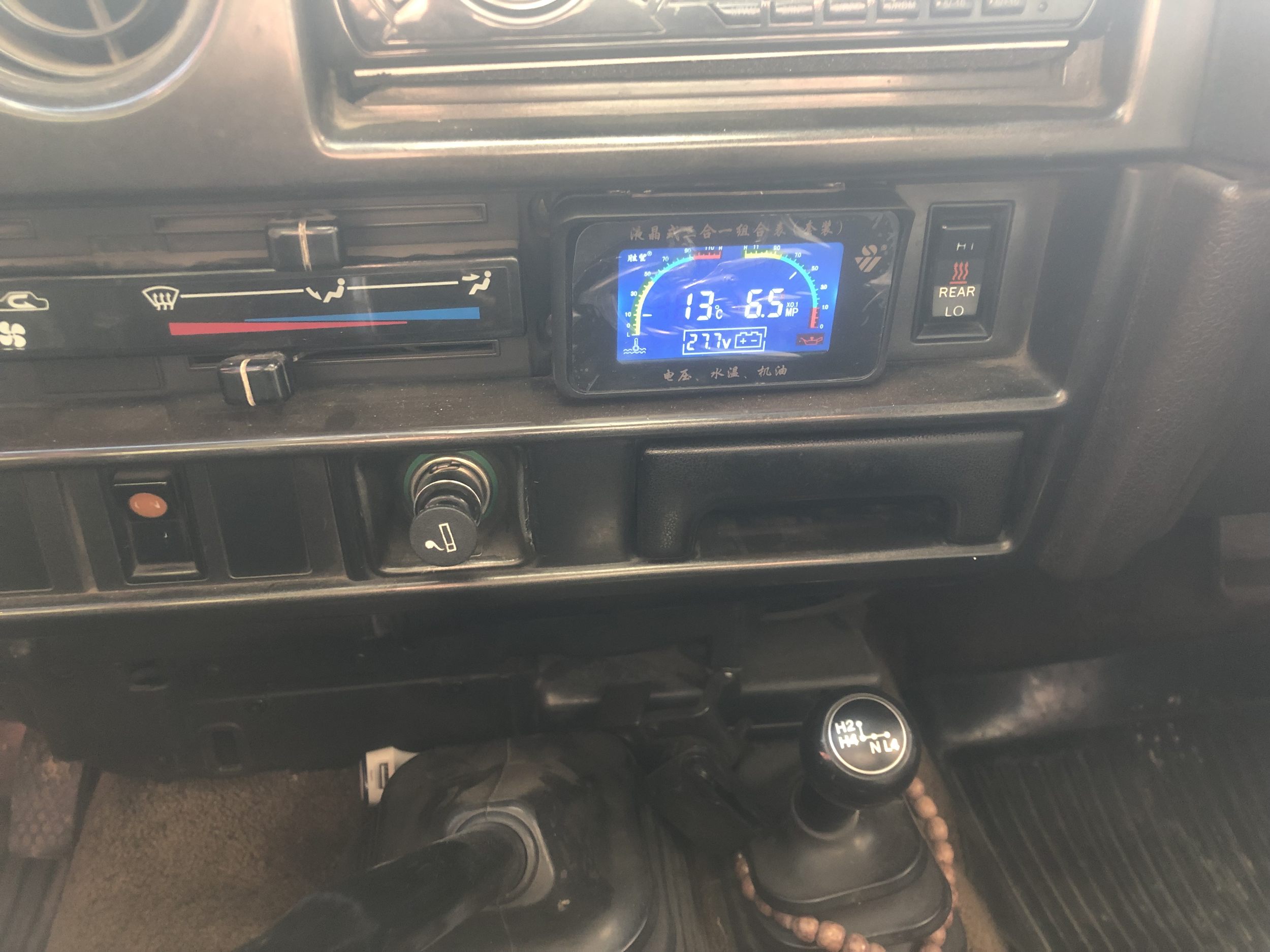

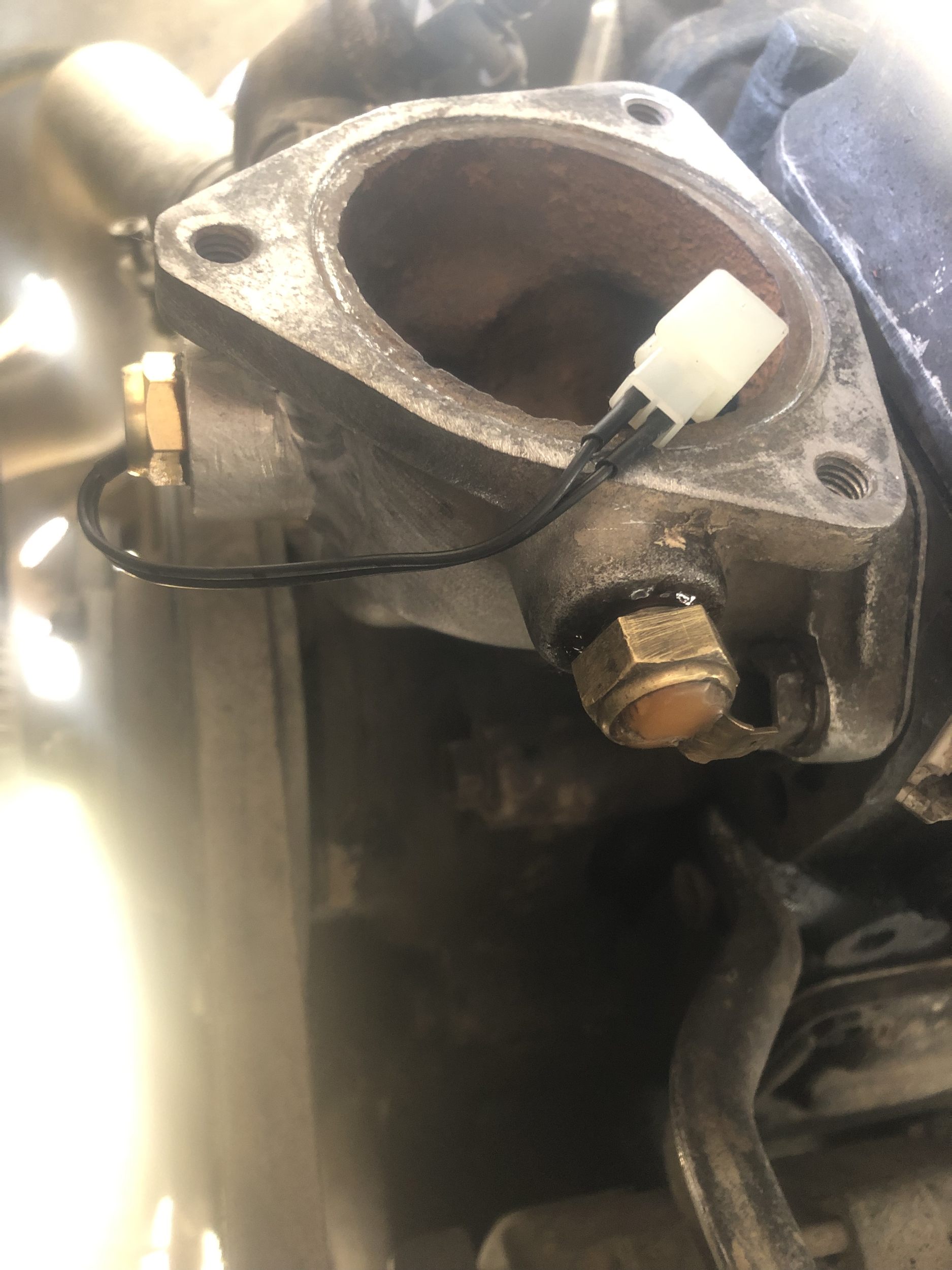

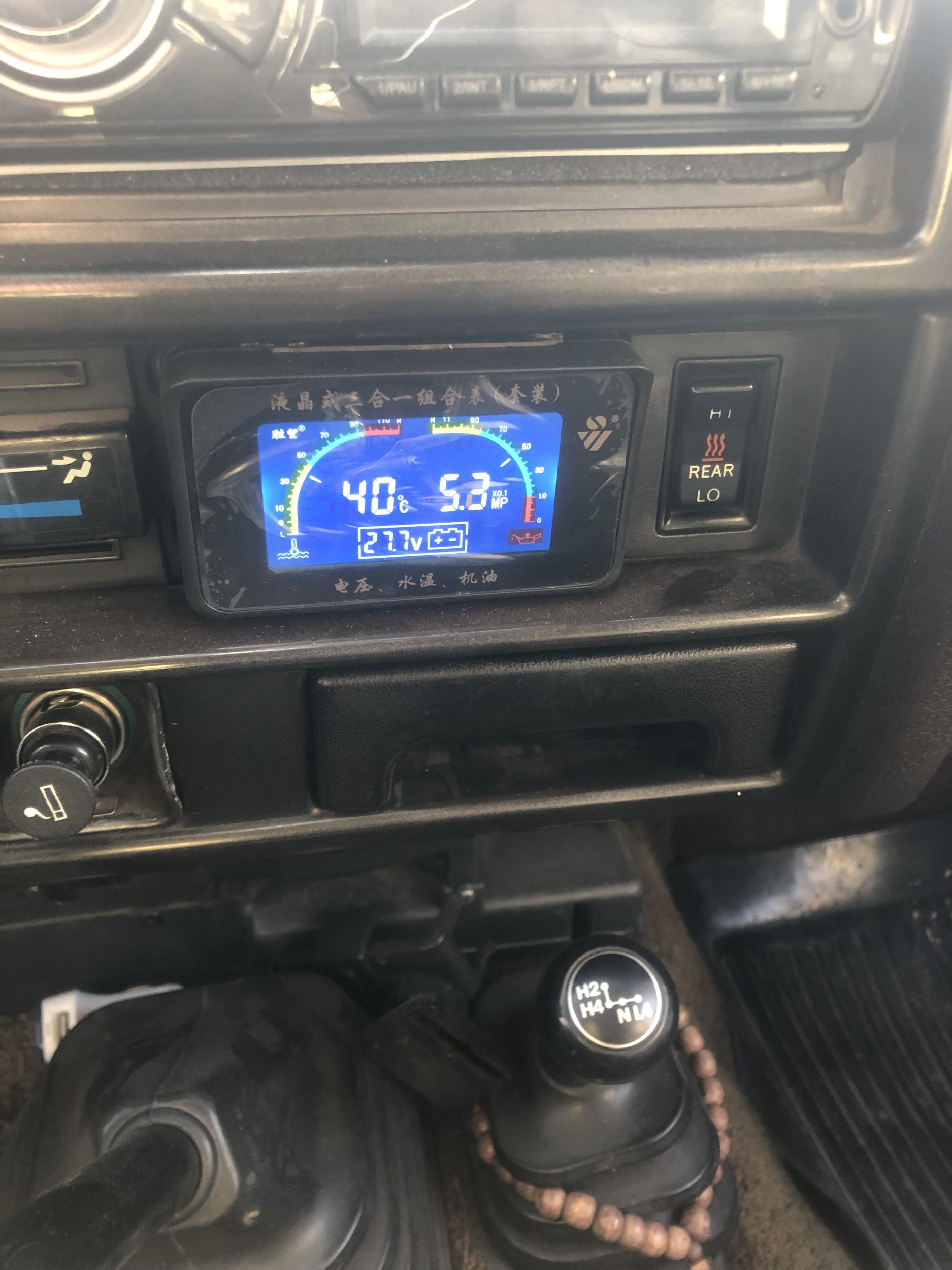

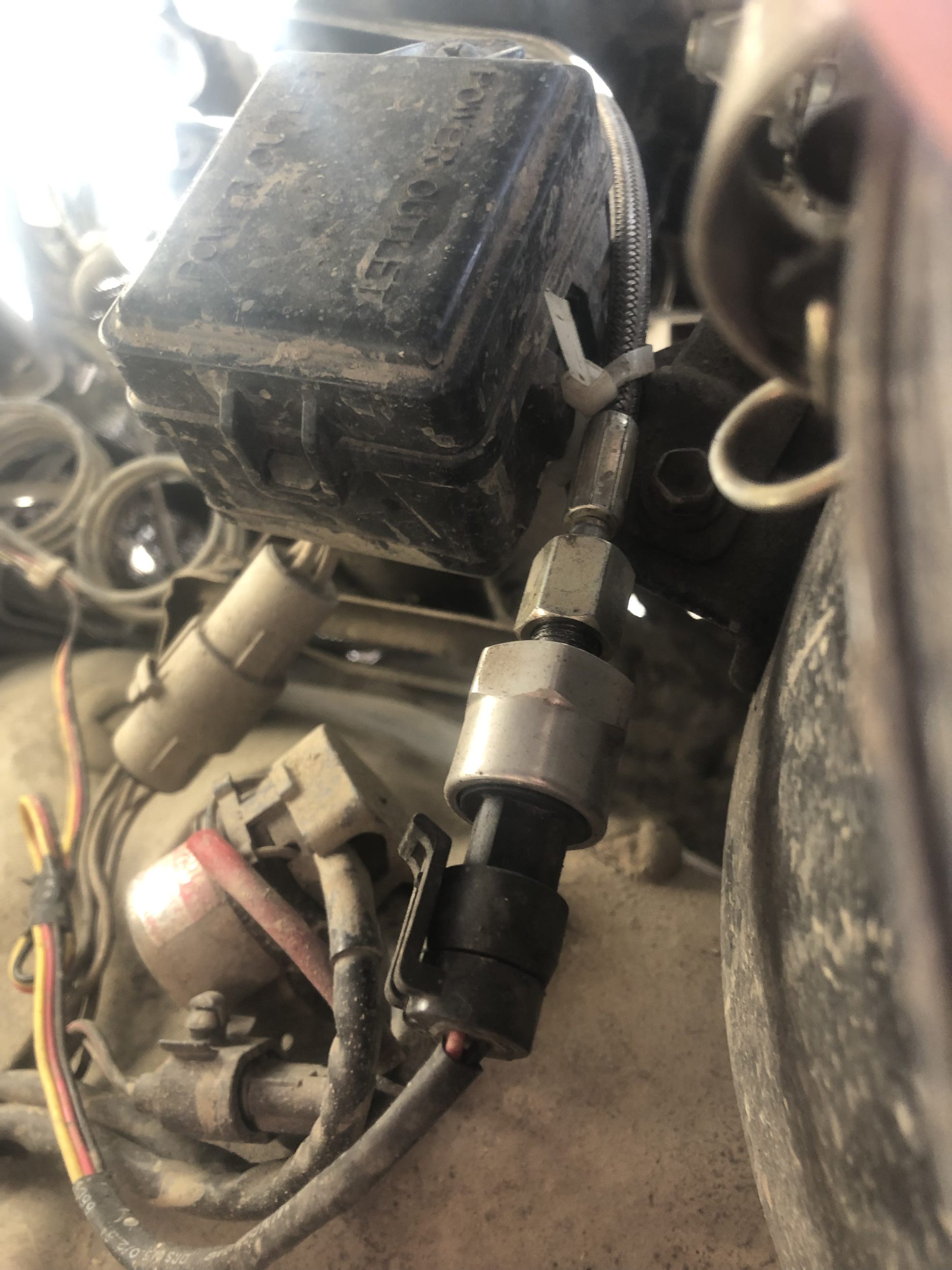

Всем привет!
Наконец дошли руки , до установки девайса который был приобретён.

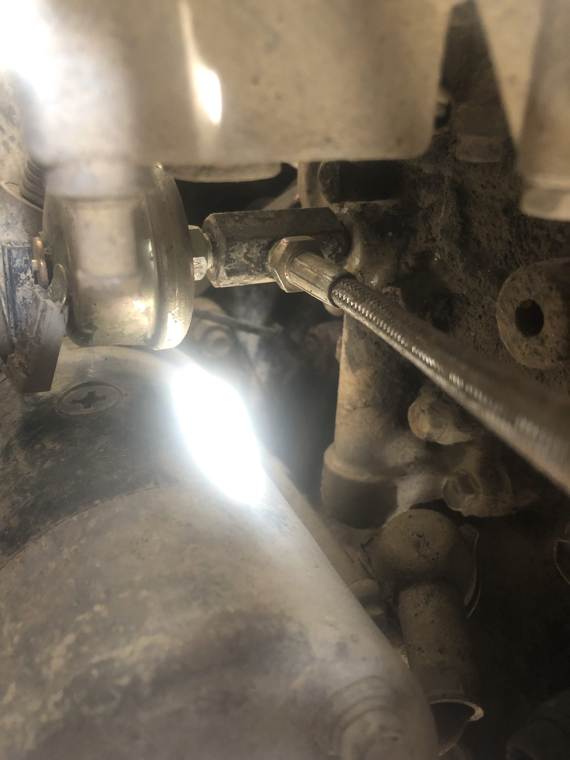

Вот так выварил для датчика температуры гнездо
Сделал тройник для масленного датчика дабы не херить родную схему и через шланг подключил датчик. Шланг рекомендуют ставить так как данные датчики не любят вибрацию

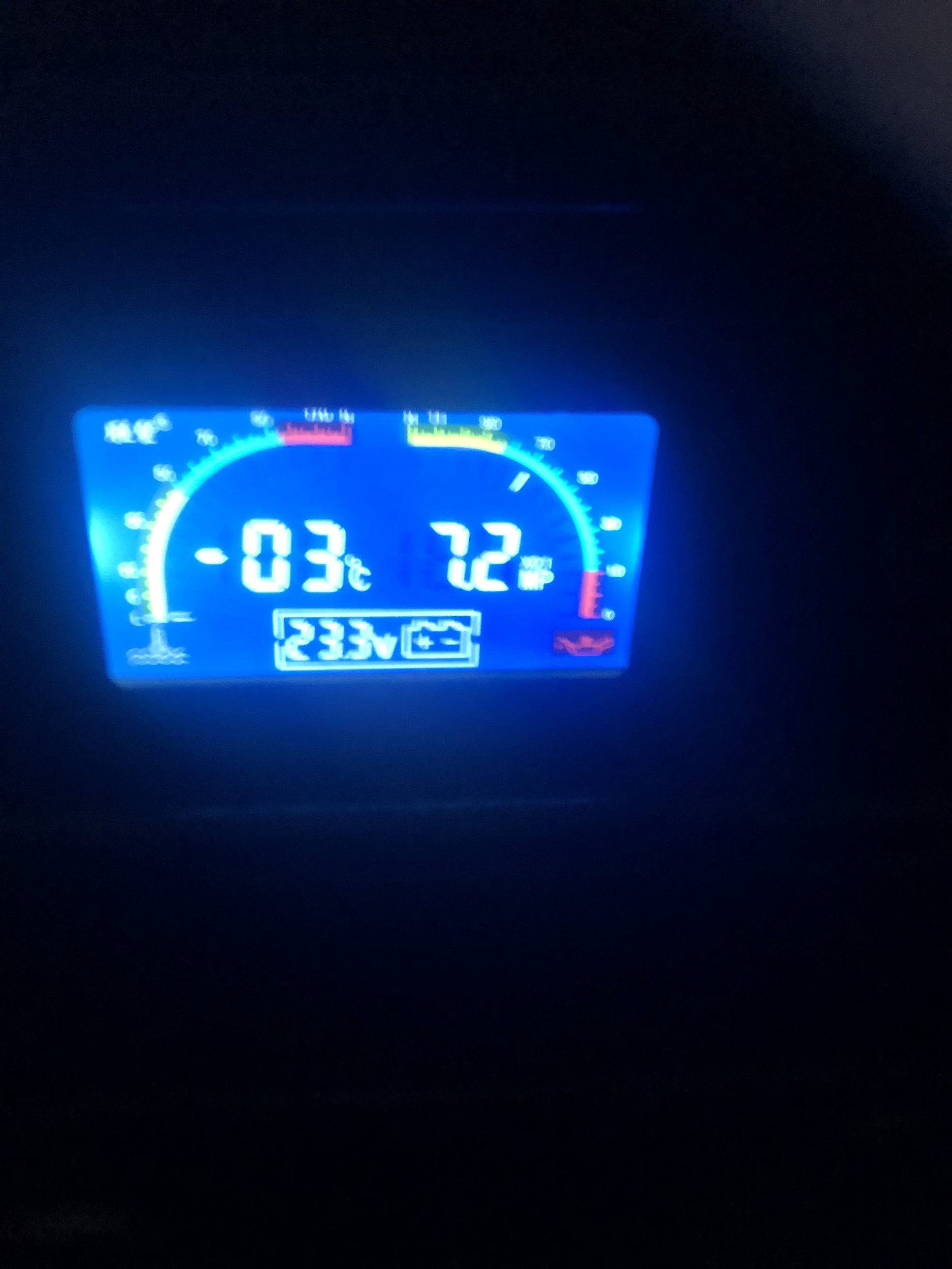

Вот что получилось

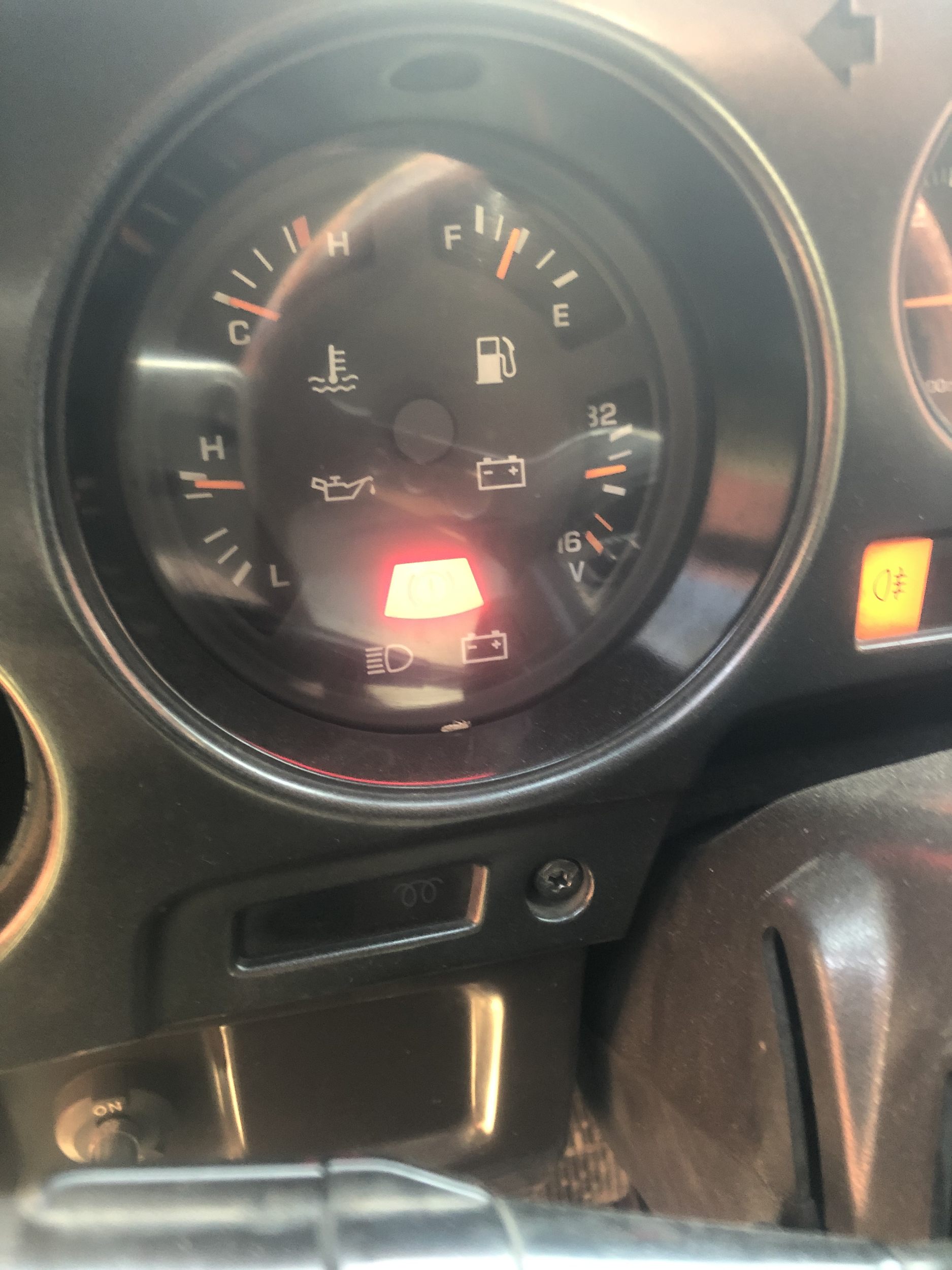

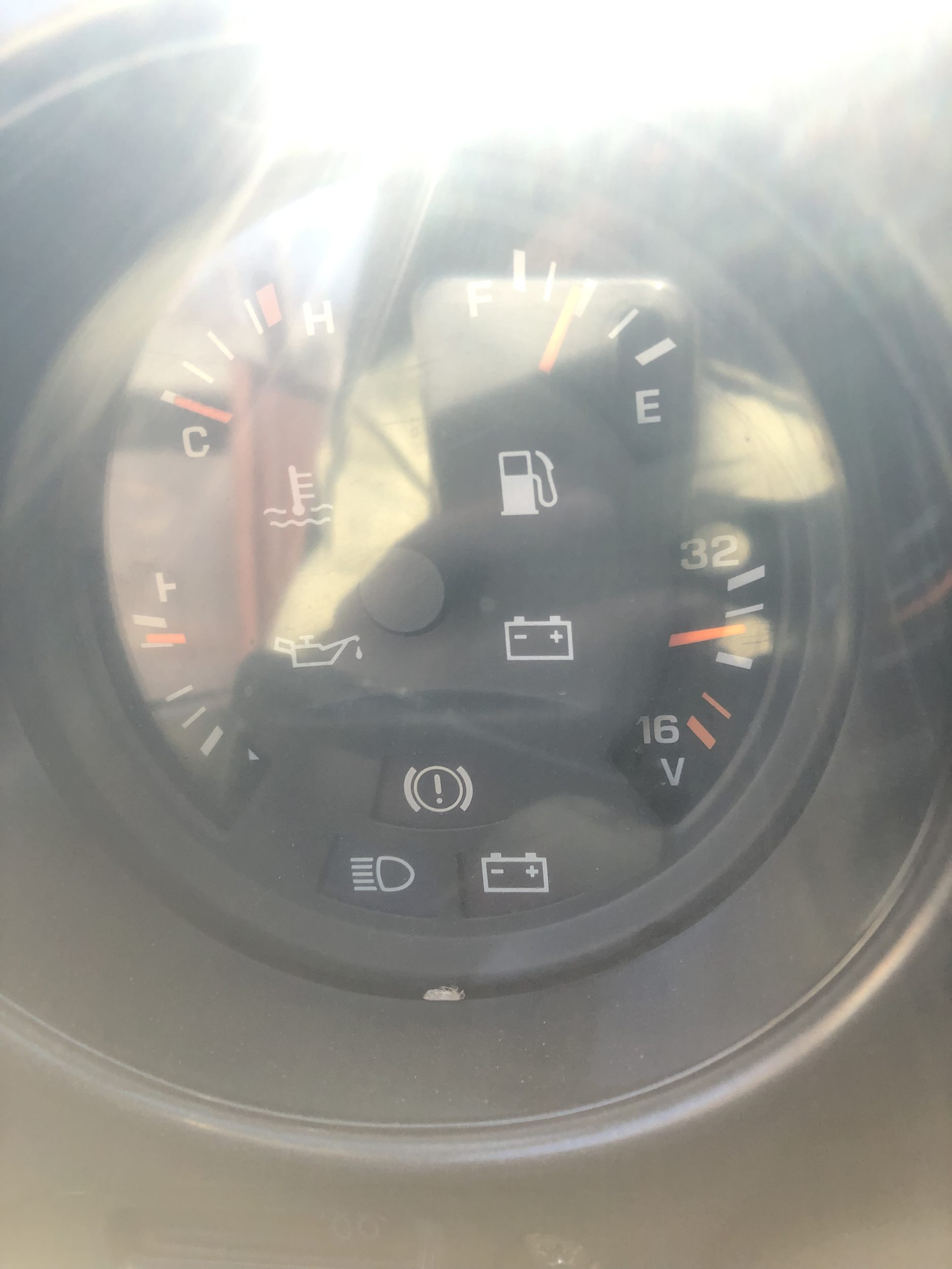

Для сравнения как показывают родные приборы.

  • Откуда: Истра
  • Машина: TLC60
Ни фига себе, у тебя на родном показометре давит!:)
У меня на холодную и то меньше показывает, минут 10 всего, потом где-то внизу туда-сюда мотается чуть-чуть после прогрева.
А вообще классная штучка. Так непривычен ЖК дисплей на такой торпеде.:)

  • Откуда: г.Находка
  • Машина: Тойота Фортунер 2018 г Тойота Фж крузер 2007г, бенз 4
13 часов назад, Ivanida сказал:
Когда датчик давления масла дополнительный ставил заодно и родной заменил на новый. На полностью прогретом показывает 0,8-09 кг/см2.
