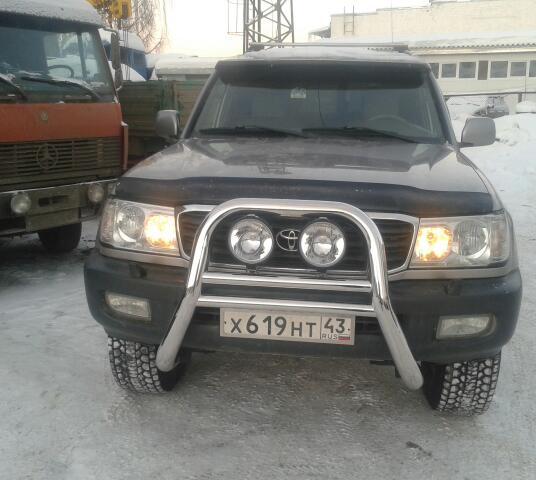

    Я тоже озадачивался этим вопросом.ставил в птф лампы с множеством светодиодов,не прижилось,колхозно смотрелось(на мой взгляд).в итоге сделал дальний в полнакала при заводке.
    • Откуда: Киров
    • Машина: HDJ100, 2005г.в.(был: KDJ120,HZJ105, Pajero-||.6G74;Pajero sport.К90.4D56)
    Дальний в полнакала понравился,по заводскому.Потом правда опять вернулся к колхозу.поставил доп.фары дальнего,в них еще две лампы по 21 Вот,они и горят на ходу.
