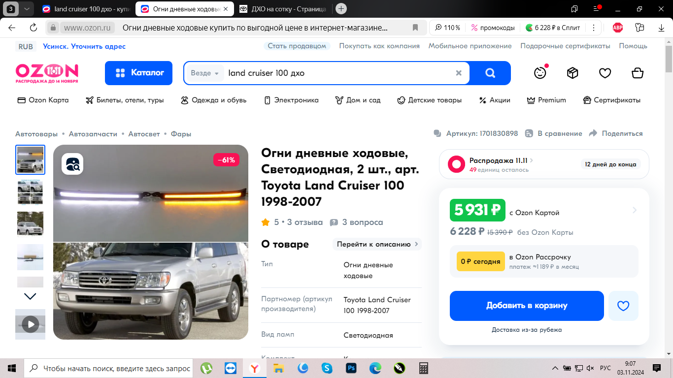

    Кажется я нашел себе подходящие ДХО. Уже заказал, посмотрим, что за?
    Поворотник подключать не буду, не хочу. Родные форсунки омывателей фар будут их закрывать. Придется кулибничать
    У богатых свои причуды )) отдать 6 т.р. да ещё и доработать надо не мало.

    14 часов назад, NICOS сказал:
    судя по фото, то чуть ярче габарита они способны работать. Как ДХО явно не дотягивают.

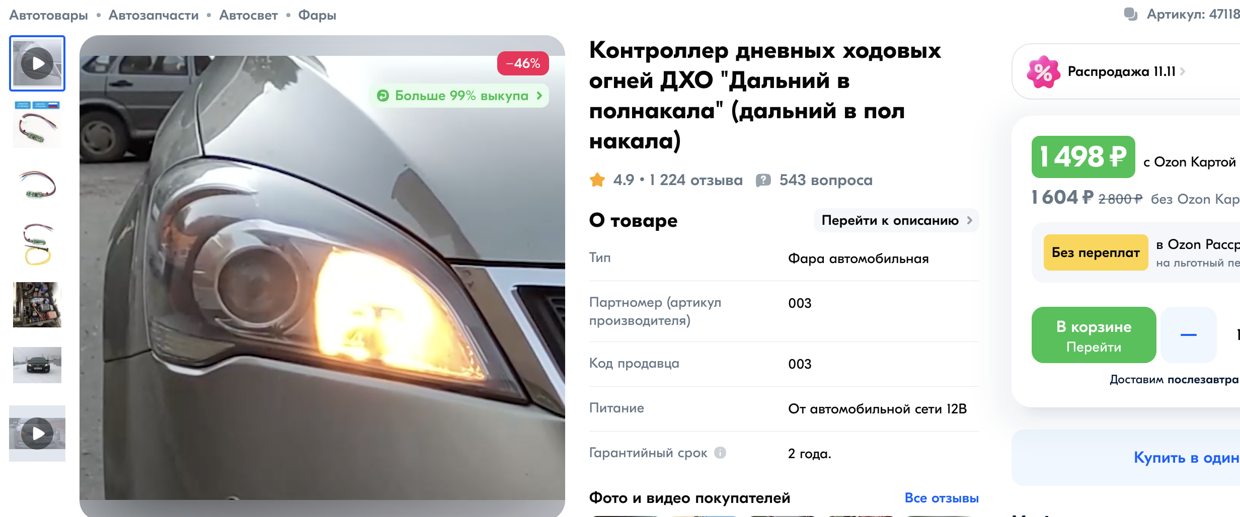

    Лучше на 100ку для ДХО купить контроллер в пол накала дальний / ПТФ и быстро подключить в подлкапотной коробке с предохранителями.

    5 часов назад, f0X сказал:
    О, я на уаз себе такое поставил. Хорошая штука, но работает только с галогеном.
    • Откуда: Уфа
    • Машина: ТЛК 105, R2, 1HZ, 33 МТ, comap 9500
    10 часов назад, f0X сказал:
    Рекомендую. Вещь. Лет 15 исправно работает на штатном дальнем.

    04.11.2024 в 04:27, f0X сказал:
    Поставил себе сей девайс. Как обычно, не все так гладко. Шумит в динамиках. Танцы с бубном, описанные на сайте производителя, проблему не решают.

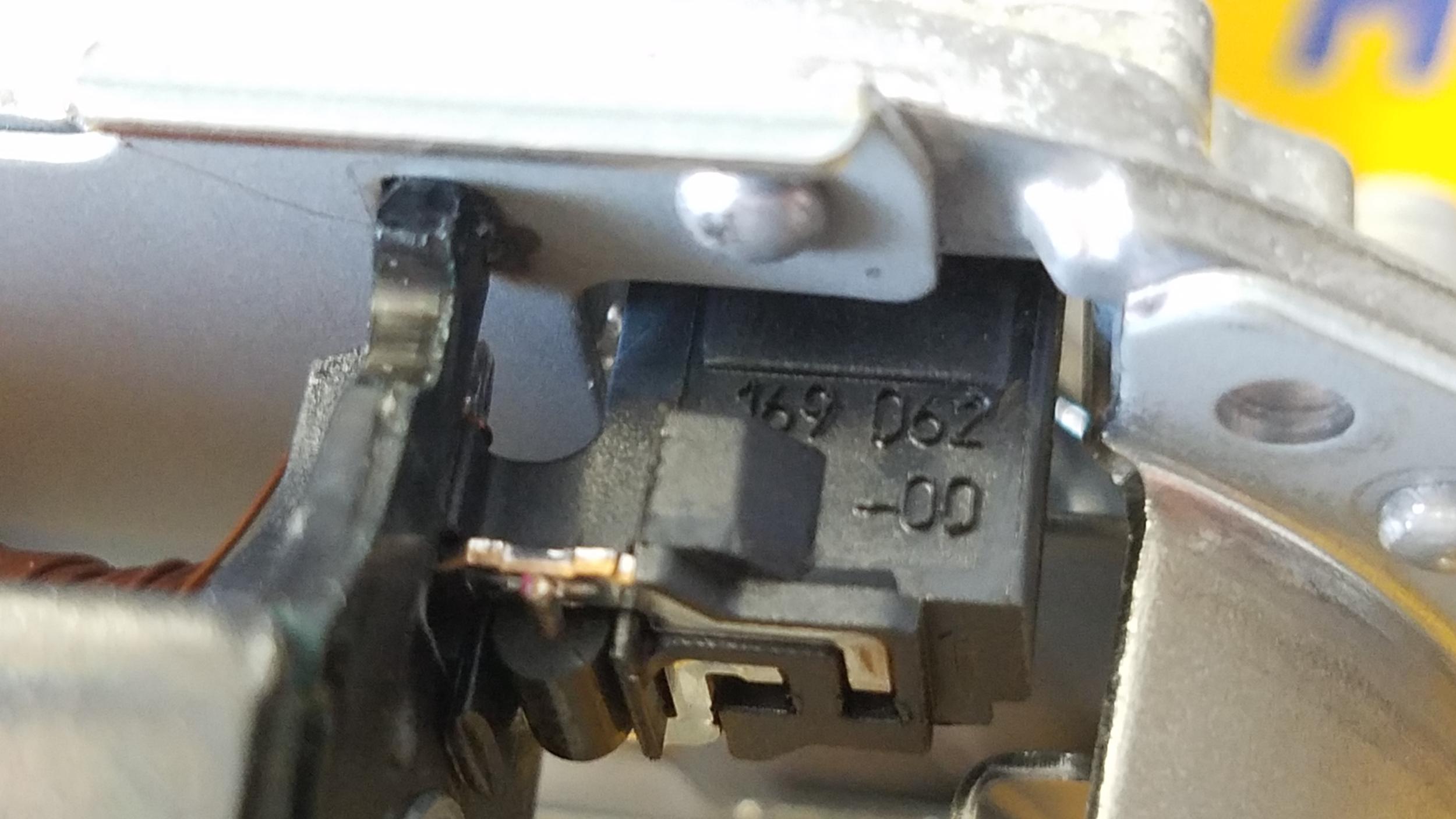

    08.12.2024 в 16:10, Nike сказал:
    шторки билинз посточнно под некоторым напряжением - гудят.
    ёмкость подобрать в параллель шторке
    08.12.2024 в 16:19, f0X сказал:
    кстати и сама шторка должна иметь в цепи диоды для подавления ЭДС. В оригинальных модулях эти диоды стоят по заводу.

    1 час назад, f0X сказал:
    Модули оригинальные, диоды стоят по заводу. Только вот одна шторка перестала работать:angry: Снял это гавно
    • Откуда: Питер, П.Победы +7(9ll)8ЧО-ll98

    2 часа назад, Nike сказал:
    Хела 3
    да там есть диод подавления ЭДС, но так же важно чтоб полярность соблюдалась при подключении, не смотря на то, что сам соленоид работает без соблюдения полярности при подключении.

    6 минут назад, f0X сказал:
    Какое это имеет отношение к сгоревшему соленоиду??? Месяц поездил с этими фарами :angry: теперь линза под замену, из-за этого говна.
    • Машина: LX470 и запасной парашют Suzuki GV
    09.12.2024 в 14:28, Nike сказал:
    Сила тока в какой-то момент оказалась критической! Электродвижущая сила (ЭДС) и колебательный контур связаны через процесс самоиндукции. Нужно было шторку и контроллер ДХО сразу при подключении отвязывать от побочки ШИМа контроллера. Что тут еще добавить?
